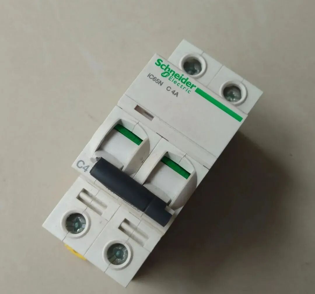

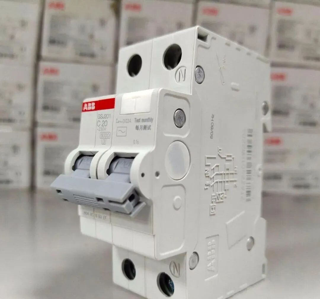

2021年6月1日 10:36小型断路器/微型断路器/小空开(英文名称:Miniature Circuit Breaker),电气行业简称为MCB,适用于交流50/60Hz额定电压230/400V,额定电流至63A线路的过载和短路保护之用,也可以在正常情况下作为线路的不频繁操作转换之用。

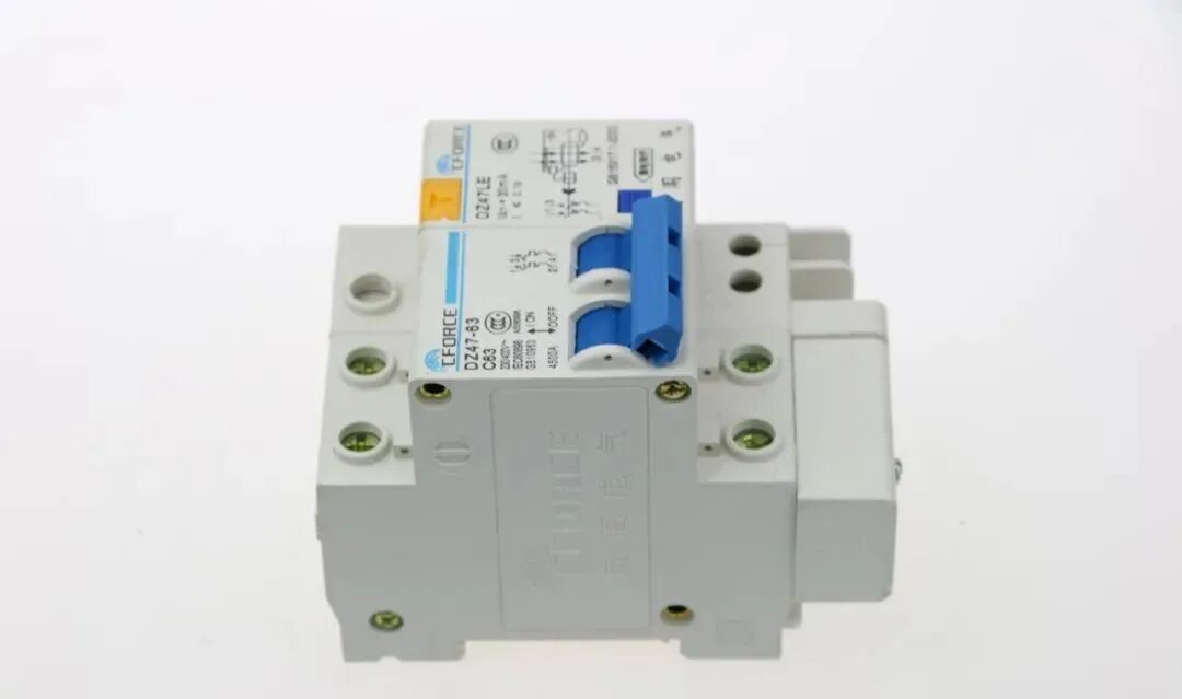

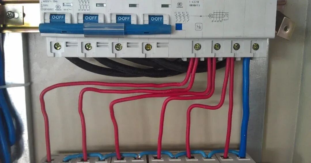

剩余电流保护断路器:
剩余电流保护装置(电气行业简称RCD),又称“漏电开关”,是一种利用检测被保护电网内所发生的相线对地漏电或触电电流的大小,而作为发出动作跳闸信号,并完成动作跳闸任务的保护电器。在装设漏电保护器的低压电网中,正常情况下,电网相线对地泄漏电流(对于三相电网中则是不平衡泄漏电流)较小,达不到漏电保护器的动作电流值,因此漏电保护器不动作。
当被保护电网内发生漏电或人身触电等故障后,通过漏电保护器检测元件的电流达到其漏电或触电动作电流值时,则漏电保护器就会发生动作跳闸的指令,使其所控制的主电路开关动作跳闸,切断电源,从而完成漏电或触电保护的任务。RCD具有过载和短路保护功能,可用来保护线路或电动机的过载和短路,亦可在正常情况下作为线路的不频繁转换启动之用。

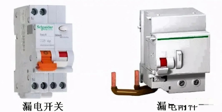

小型断路器与剩余电流保护断路器(漏电开关)有何异同?
二者都起线路过载保护作用。小型断路器是控制电气回路的分合开关,若以空气为灭弧介质的称空气开关。一般以额定电流(负荷)选择,做为电气回路的总开关使用。漏电开关是集过载、短路和漏电保护于一体,可独立安装,相当于漏电保护器加小型断路器或漏电附件加小型断路器。
可以简单理解为当一个小型断路器带有漏电保护功能时,称之为漏电保护开关。如果是一个单单用于漏电保护的电气装置,则称之为漏电保护器。
小型断路器B、C、D类脱扣特性有何区别?如何应用?
B类的瞬时脱扣电流是3-5In(额定电流),适用于电阻性负载;C类的瞬时脱扣电流是5-10In,适用于一般负载;D类的瞬时脱扣电流是10-20In,适用于大电感性负载。

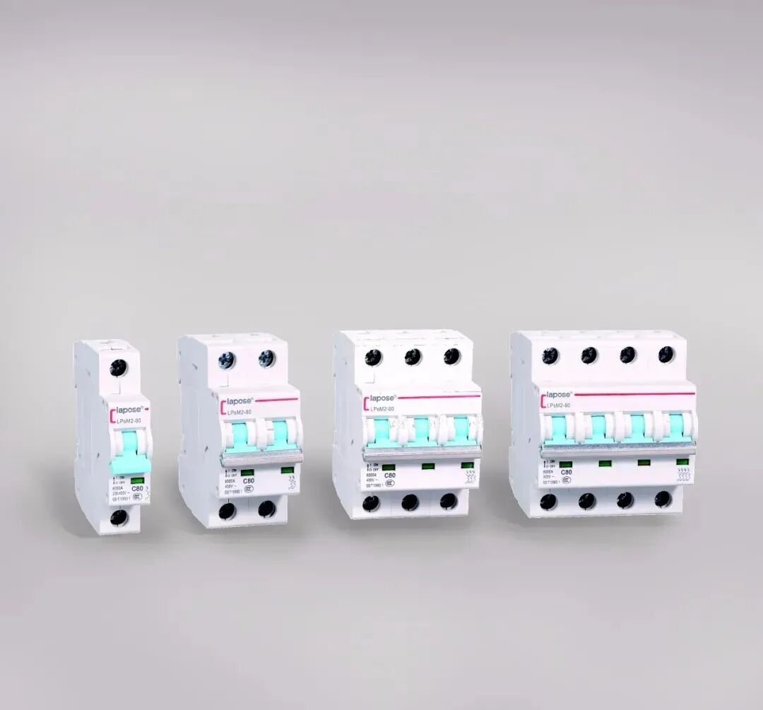

“1P+N”小型断路器与“2P”小型断路器有何区别?
“1P+N”小型断路器的额定电压是交流230伏,只能分断单相电路,而且相线与零线不能接错;“2P”小型断路器的额定电压是交流400伏,可分断双相/单相电路 。

漏电开关与漏电附件有何异同?
二者都起漏电保护作用。但漏电开关可独立安装,而漏电附件必须与小型断路器配合使用。

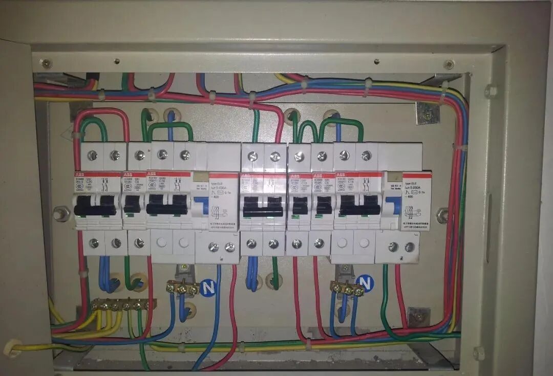

为什么进行了保护接零(接地)后,还要加装漏电保护器?
无论保护接零还是接地措施,其保护范围都是伺限的。例如“保护接零”,就是把电气设备的金属外壳与电网的零线连接,并在电源侧加装熔断器。当用电设备发生碰壳故障(某相与外壳碰触)时,则形成该相对零线的单相短路,由于短路电流很大,迅速将保险熔断,断开电源进行保护。
其工作原理是把“碰壳故障”改变为“单相短路故障”,从而获取大的短路电流切断保险。然而,工地的电气碰壳故障并不频繁,经常发生的是漏电故障,如设备受潮、负荷过大、线路过长、绝缘老化等造成的漏电,这些漏电电流值较小,不能迅速切断保险,因此,故障不会自动消除而长时间存在。但这种漏电电流对人身安全已构成严重的威胁。所以,还需要加装灵敏度更高的漏电保护器进行补充保护。
