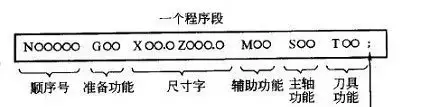

序段由顺序号字、准备功能字、尺寸字、进给功能字、主轴功能字、刀具功能字、辅助功能字和程序结束符组成。此外,还有插补参数字等。每个字都由字母开头,称为“地址”。

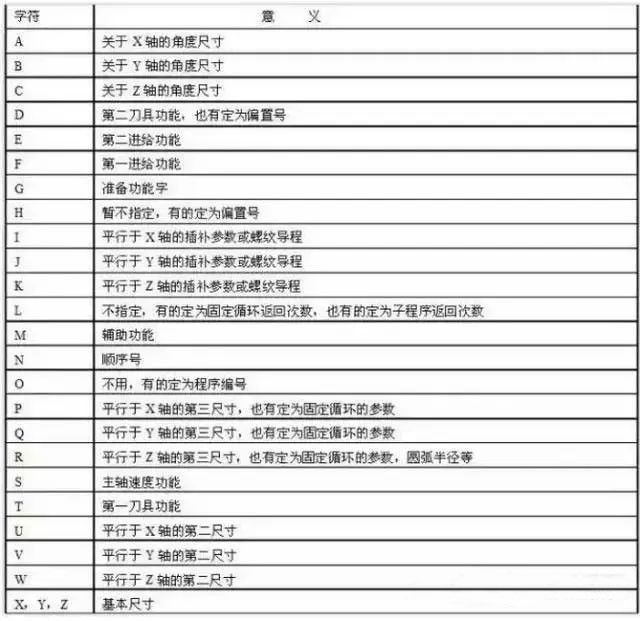

各个功能字的意义如下:
(1) 程序段号
用来表示程序从起动开始操作的顺序,即程序段执行的顺序号。它用地址码“N”和后面的三位数字表示。
(2) 准备功能字
也称为G代码。准备功能是使数控装置作某种操作的功能,它一般紧跟在程序段序号后面,用地址码“G”和两数字来表示。
(3)尺寸字
尺寸字是给定机床各坐标轴位移的方向和数据的,它由各坐标轴的地址代码、数字构成。尺寸字一般安排在G功能字的后面。尺寸字的地址代码,对于进给运动为:X、Y、Z、U、V、W、P、Q、R;对于回转运动的地址代码为:A、B、C、D、E。此外,还有插补参数字:I、J、K等。
(4)进给功能字
它给定刀具对于工件的相对速度,由地址码“F”和其后面的若干位数字构成。这个数字取决于每个数控装置所采用的进给速度指定方法。进给功能字应写在相应轴尺寸字之后,对于几个轴合成运动的进给功能字,应写在最后一个尺寸字之后。一般单位为:mm/min,切削螺纹时用mm/r表示,在英制单位中用英寸表示。
(5) 主轴转速功能字
主轴转速功能也称为S功能,该功能字用来选择主轴转速,它由地址友“S”和在其后面的若干位数字构成。主轴速度单位用r/min表示。
(6) 刀具功能字
该功能也称为T功能,它由地址码“T”和后面的若干位数字构成。刀具功能字用于更换刀具时指定刀具或显示待换刀号,有时也能指定刀具位置补偿。
(7) 辅助功能字
也称为M功能,该功能指定除G功能之外的种种“通断控制”功能。它一般用地址码“M”和后面的两数字表示。
(8) 程序段结束符
每一个程序段结束之后,都应加上程序段结束符。“*”是某种数控装置程序段结束符的简化符号。

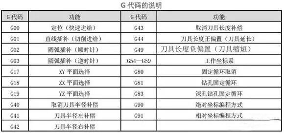

准备功能指令(G 指令)
准备功能指令由字符G 和其后的1~3位数字组成,其主要功能是指定机床的运动方式,为数控系统的插补运算作准备。G 指令的有关规定和含义见表 1。
数控编程中功能字意义详解!这次很详细,应该懂了的图3
注:以上 G 代码均为模态指令(或续效指令),一经程序段中指定,便一直有效,直到以后程序段中出现同组另一指令(G 指令)或被其它指令取消(M 指令)时才失效,否则保留作用继续有效,而且在以后的程序中使用时可省略不写。

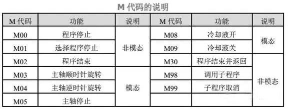

辅助功能指令(M 指令)
辅助功能指令由字母M 和其后的两位数字组成,主要用于完成加工操作时的辅助动作。常用的 M 指令见表 2。
