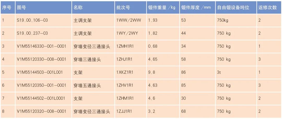

表1 为TC6 钛合金心部清晰晶产品统计,心部清晰晶出现较多的TC6 钛合金锻件有8 个,除一个为3t 自由锻锤生产外,其余均是750kg 自由锻锤生产,其中多个锻件均返修多次。
表1 TC6 钛合金心部清晰晶产品统计
TC6 钛合金锤上自由锻件心部清晰晶形成原因及解决方法的图1

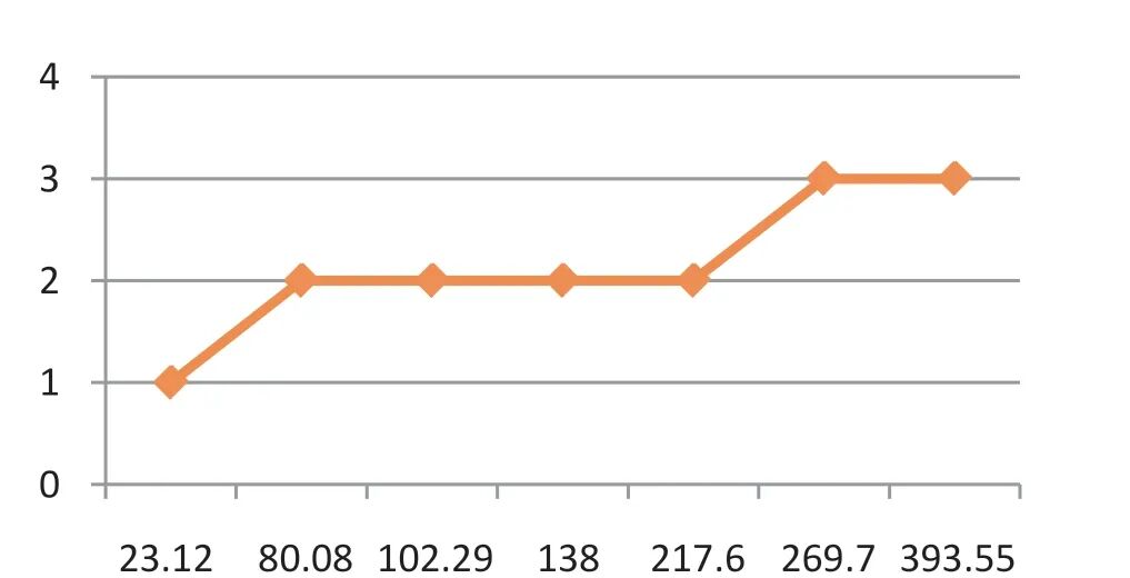

由表1 可得,返修次数>1 的产品中,重量超过2kg 的有四件,占比66.7%;厚度超过40mm 的有五件,占比83.3%。返修次数与锻件重量和厚度呈正相关趋势。将锻件重量和厚度的乘积计作A,绘制出A 与返修次数的关系曲线,随着锻件重量和厚度的增加,锻件的返修次数呈上升趋势,如图1 所示(第5项由于设备不一致,不纳入对比分析)。
TC6 钛合金锤上自由锻件心部清晰晶形成原因及解决方法的图2
图1 锻件重量和厚度的乘积A 与返修次数的关系

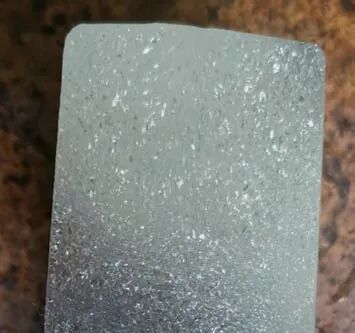

TC6 钛合金锤上自由锻件心部清晰晶表现形态如图2 所示,锻件表层20mm 厚度以内为模糊晶组织,无肉眼可见的晶粒,是正常的TC6 钛合金低倍组织;而心部则出现肉眼可见的清晰晶粒,晶粒较为细小,平均直径<1mm,与过热低倍组织存在明显差异。钛合金过热低倍组织呈现整个断面的晶粒异常粗大,平均直径>1mm,个别大的晶粒直径甚至超过3mm,典型过热组织如图3 所示。

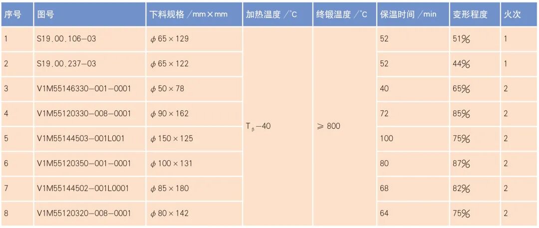

原工艺参数统计
表1中8个产品原工艺参数如表2所示
表2 8 个产品的原工艺参数

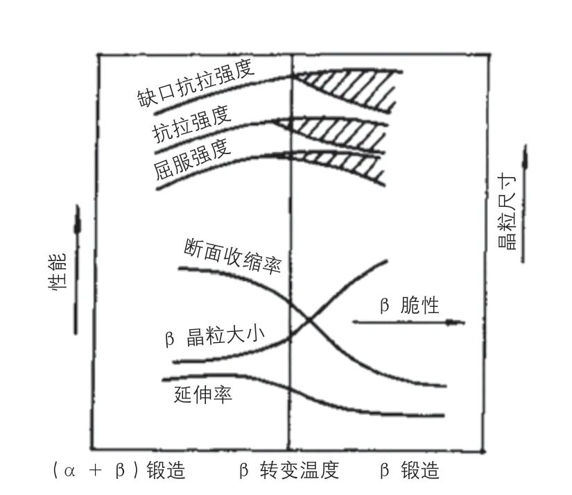

随着变形温度的升高,钛合金变形抗力降低,塑性增加,利于锻造,但变形温度接近或超过β 相变点,钛合金晶粒急剧长大,形成网篮甚至魏氏组织,从而形成肉眼可见的清晰晶。对于TC6 钛合金,其正常的组织应为低倍模糊晶,高倍双态组织,网篮和魏氏组织均为不合格的过热组织。变形温度对晶粒大小的影响如图4 所示。

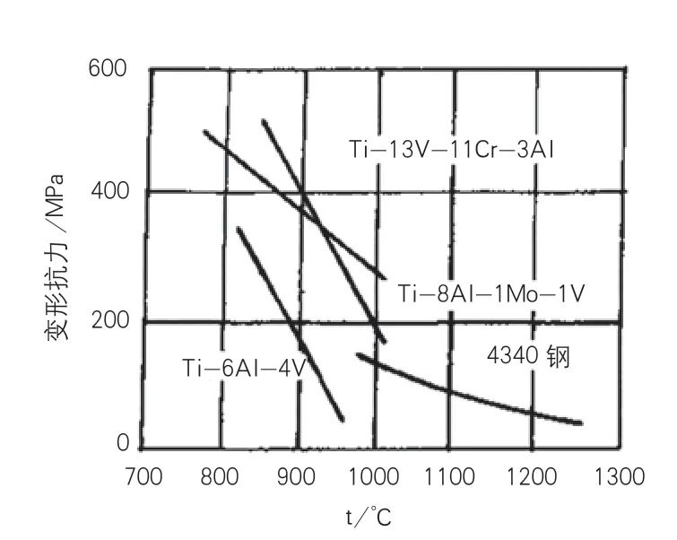

钛合金的变形抗力对变形温度非常敏感,温度降低100℃,变形抗力增加接近一倍。所以,随着变形温度的降低,急剧增大的变形抗力非常不利于锻造,易导致锻件心部少变形甚至无变形,相当于在原材料的组织形态上空烧一火次,从而导致晶粒长大,形成清晰晶。变形温度对变形抗力的影响如图5 所示。

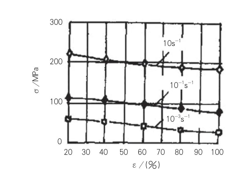

钛合金变形抗力对应变速率非常敏感。当应变速率由10s-1 减小到10-3s-1 时,变形抗力最多可降低至原来的1/10。例如TC4 材料在900℃、50%变形及10s-1 下的变形抗力为205MPa;而在10-3s-1 下,变形抗力降低至50MPa,仅为原来的1/4。应变速率对钛合金变形抗力的影响如图6 所示。所以,应变速率的增大不利于钛合金的锻造,而且会增加锻造力。
TC6 钛合金锤上自由锻件心部清晰晶形成原因及解决方法的图8
图6 应变速率对钛合金变形抗力的影响
应变速率的增大还会极大地增加变形热的产生,钛合金导热性又差,从而造成温度不均匀,继而引起变形不均匀或使局部温度升高超出始锻温度,从而导致钛合金清晰晶的产生。

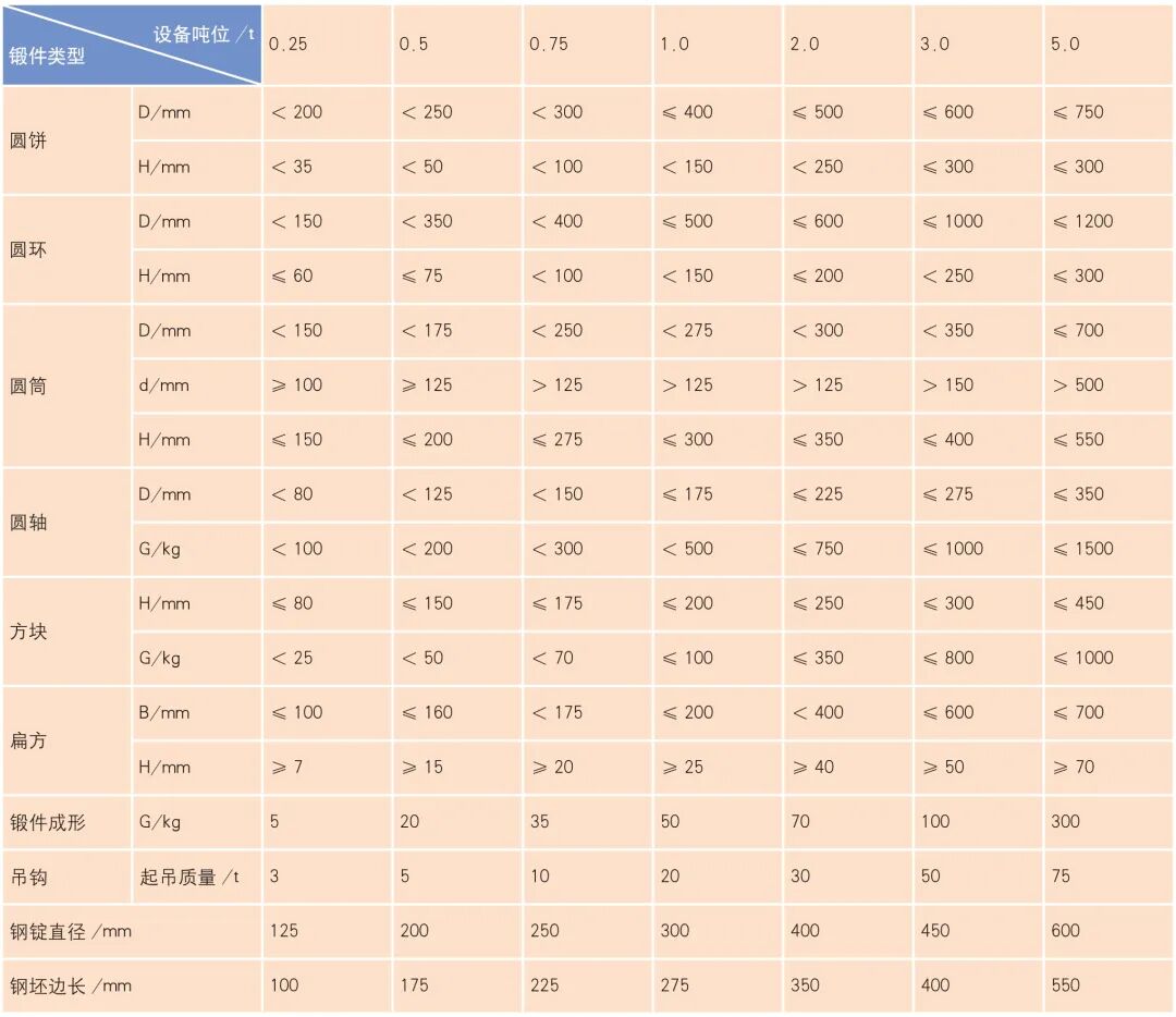

设备吨位过小所形成的打击力不足以完全克服钛合金材料的变形抗力,设备力量就传递不到锻件心部,从而使得钛合金心部变形程度过小而产生清晰晶。以普通结构钢为例,自由锻锤的最大锻造能力如表3 所示。
表3 自由锻锤的最大锻造能力
TC6 钛合金锤上自由锻件心部清晰晶形成原因及解决方法的图9
根据表3,750kg 自由锻锤最大锻造能力为结构钢35kg。首先,钛合金密度仅为钢的一半左右;其次,钛合金本身的变形抗力约为钢的两倍;最后,由于钛合金的变形抗力对变形温度和应变速率敏感,锻造过程中的温降和锤的快应变速率将使钛合金的变形抗力变为原来的两倍。经计算,750kg 自由锻锤最大的钛合金锻造能力约为4.375kg。

根据原工艺统计,表2 中8 个产品的始锻温度、终锻温度及保温时间均符合JHJS0306-2019《锻造工艺设计规范》,每火次变形程度均在30%~60%之间,同样符合JHJS0306-2019《锻造工艺设计规范》。所以,原工艺除设备选型外,其余参数较为合理。

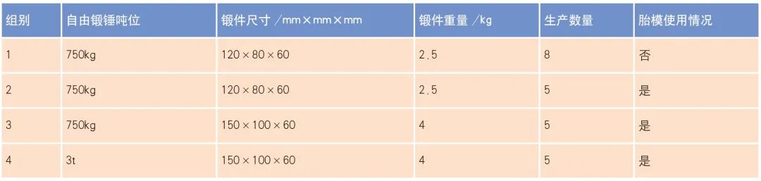

根据控制单一变量原则,本次共设计4 组工艺试验,原主导工艺参数保持不变且一致的条件下,改变其中单个因素,以探究某一因素的影响,具体方案见表4。
表4 工艺试验设计方案

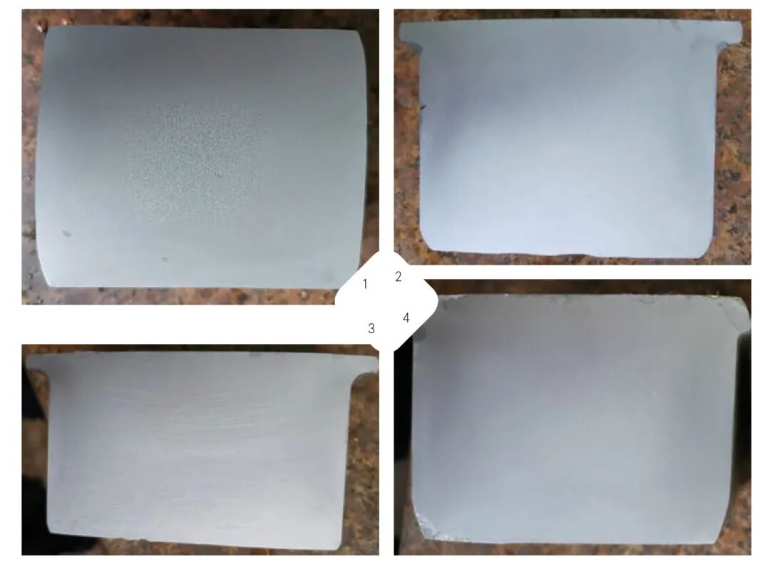

所有生产的锻件全部检测低倍组织,结果如图7所示。
TC6 钛合金锤上自由锻件心部清晰晶形成原因及解决方法的图11
图7 工艺试验低倍组织
第一组和第二组试验对比可得,胎模的作用较好,效果明显,符合预期分析;第二组和第三组试验对比可得,当锻件重量超过设备最大锻造能力范围,胎模的作用也有限,无法获得良好的组织;第三组和第四组试验对比可得,当锻件重量超过设备最大锻造能力范围,胎模效果受限时,更换更大吨位的设备确实是切实有效的方法。
