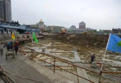

1、查勘现场
施工场地的地形、地貌、地质、水文、地下埋设物、地上障碍物、邻近建筑物以及水电供应、运输道路等情况。

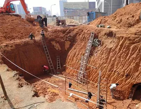

4、清除现场障碍物
拆除场地内地面、地下障碍物,如高压线、电杆、地上和地下管线、电缆、坟墓、树木、沟渠及旧有房屋、基础等。对附近原有建筑物、电杆、塔架等加固或防护。利用已有建筑物。

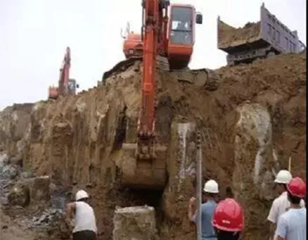

10、准备机具和施工人员
挖土机、推土机(或其他土方机械)和运输机具进入挖土作业区,进行保养和试运转。调配车辆和施工人员,组织好作业班次。

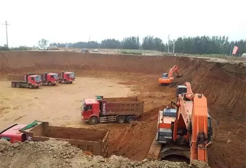

1、机械选用
机械化开挖应根据基础形式、工程规模、开挖深度、土质、地下水情况、土方量、运距、工地机具设备条件和工期要求等合理选择挖土机械。
深度不大的大面积基坑开挖,采用推土机或装载机推土、装土,用自卸汽车运土。
对长度和宽度均较大的大面积土方一次开挖,用铲运机铲土、运土、卸土、填筑。
对面积大且深的基础多用0.5、1.0方斗容量的液压正铲挖掘,上层土方也可用铲运机或推土机进行。
如操作面狭窄,且有地下水、土的湿度大,可采用液压反铲挖掘机挖土,自卸汽车运土。

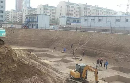

2、基坑坡度
确定挖方边坡度应根据土质情况、场地大小、地下水情况和基坑深度等而定,同时还要考虑施工环境、相邻道路及边坡地面荷载等的影响。
开挖深度较大的基坑,当采用放坡挖土,宜设置多级平台分层开挖,每级平台的宽度不宜小于1.5米。

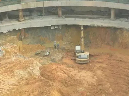

1、合理制定基坑土方开挖程序。分段分层进行开挖。
2、机械选择要注意准备效率。
3、基坑开挖注意坑壁支护。分层开挖,先撑后挖。撑挖配合。软土层及易变形处:分层、分块、分段、抽槽开挖、留土护壁,快挖快撑,先形成中间支撑,限时称平衡形成端头支撑,减少支撑前暴露时间。
