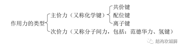

一、分子间的作用力类型:
塑胶材料篇:聚合物的聚集态结构,对聚合物性能的影响的图1
其中,高分子链的形成主要靠主价力(化学键);而高分子链聚集成聚合物主要靠次价力(分子间的力)。

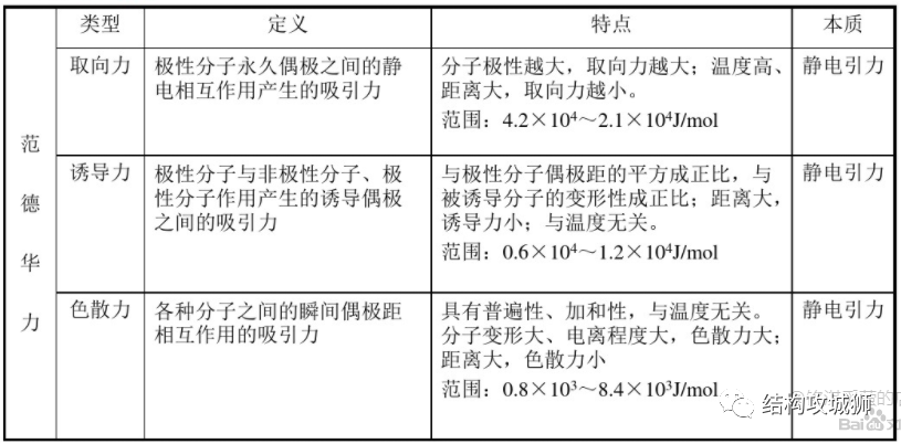

1、范德华力:没有方向性和饱和性。
塑胶材料篇:聚合物的聚集态结构,对聚合物性能的影响的图2
其中,色散力存在于一切分子中,是范德华力最普遍的一种,在非极性分子中,分子间的作用力主要是色散力,如PE、PP、PS。

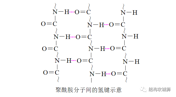

2、氢键:具有方向性和饱和性。
氢键的形成条件是一个电负性强、半径小的原子X与氢原子H形成的共价键(X-H),而这个氢原子又与另外一个电负性强、半径小的原子Y以一种特殊的偶极作用结合成氢键(X-H···Y)。
氢键的形成可以是分子内,也可以是分子间。
分子间形成氢的高聚物有聚丙烯酸、聚酰胺等。
塑胶材料篇:聚合物的聚集态结构,对聚合物性能的影响的图3
塑胶材料篇:聚合物的聚集态结构,对聚合物性能的影响的图4

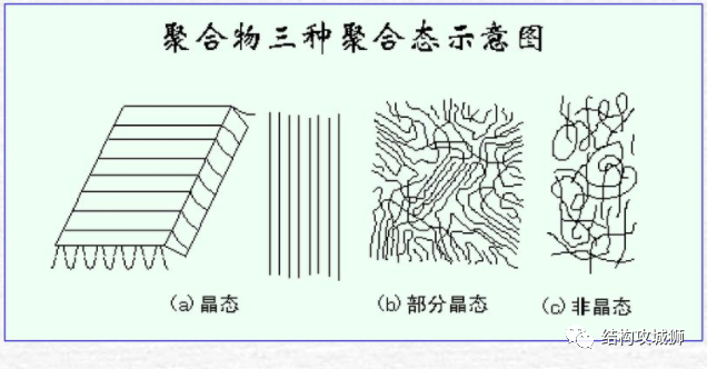

二、聚合物的聚集态结构
以上各种分子间的作用力共同其作用才使得相同或不同分子聚集成不同状态的聚合物,此时的聚合物聚集态结构主要包括分为晶态结构、非晶态结构、液晶态结构和取向态结构。
1. 晶态结构(含晶区和非晶区)
2. 非晶态结构(长程无序,近程有序,均相,各向同性)
3. 液晶态(介于晶态和非晶态之间,物理状态为液体,又具有晶体的有序性)
4. 取向态结构(在外力作用下,卷曲的大分子键沿外力方向平行排列而形成定向结构,各向异性)
晶态高分子聚合物规则排列区域称为晶区,无序排列区域称为非晶区,晶区所占的百分比称为结晶度。通常聚合物不会完全结晶,一般把结晶度在80%以上的聚合物称为结晶性聚合物,即结晶聚合物或半结晶聚合物,(实际上有些聚合物结晶度没有这么高也成为结晶聚合物)。反之为非结晶聚合物,非结晶聚合物又称无定形聚合物, 分子形状、分子相互排列为无序状态的高分子,结晶聚合物有明显的熔点,非结晶聚合物没有明显的熔点。

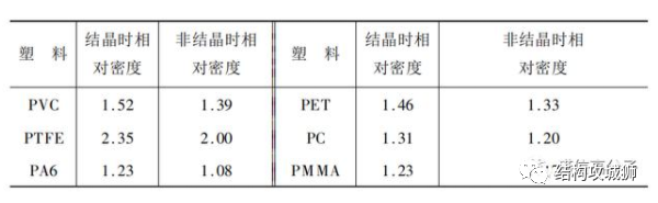

5、相对密度
结晶可以使塑料制品的内部排列更加密实,从而使相对密度获得不同程度的提高
塑胶材料篇:聚合物的聚集态结构,对聚合物性能的影响的图6

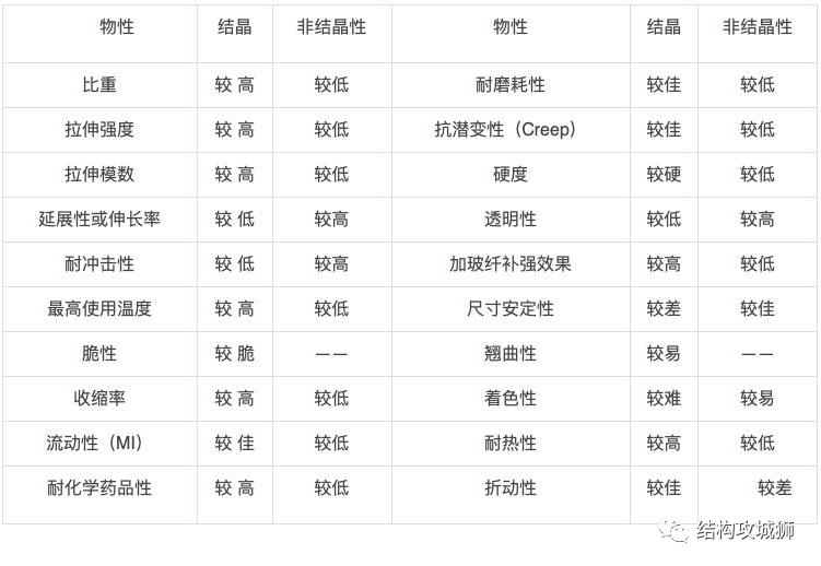

六、结晶和非结晶聚合物性能的区别
塑胶材料篇:聚合物的聚集态结构,对聚合物性能的影响的图7

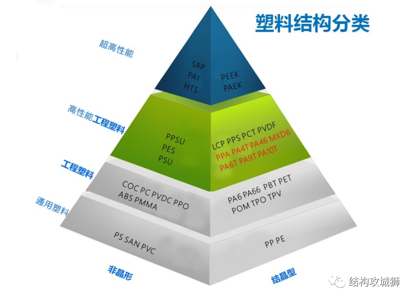

七、结晶性塑胶和非结晶塑胶的分类
塑胶材料篇:聚合物的聚集态结构,对聚合物性能的影响的图8
