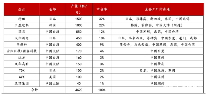

从全球竞争格局来看,MLCC厂商分为三大梯队,第一梯队为日韩厂商, 第二梯队为美国和中国台湾厂商,第三梯队才是中国大陆厂商。其中日系厂商占有非常明显的领先优势。在全球前十大 MLCC 厂商中,日系厂商全球市场销量占有率为五成左右。此外,各大厂商均具都有一般性的MLCC 产能,但高阶MLCC 因为技术要求更高,目前集中在日厂手中。
在汽车生产和5G普及的背景下,2020年10月-12月电子元件的市场需求明显回升。21年1月-3月期间,日本MLCC生产商接到的订单仍在继续增多,预计今年业绩将超过预期。日本电产、村田制作所、京瓷、TDK、日东电工、罗姆、明尼熊、太阳介电、阿尔卑斯山、欧姆龙等10家主要公司中,8家公司上调了截至21年3月的营业利润预测,可见众多日本MLCC企业对市场非常乐观。

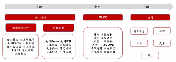

MLCC产业链主要包含上游材料供应商、中游MLCC器件厂及下游包括消费电子、工业、通信等领域在内的众多终端厂商。
纵览整条MLCC 产业链,原材料制造对产品性能具有关键作用。
上游主要是核心材料的生产,包括
陶瓷粉体材料、内部电极材料
(主要是镍内浆)以及
外部电极材料
(主要是铜浆)三部分。因MLCC技术广泛使用的BME (Base Metal Electrode)具有成本低,性能优的特点,得到迅速发展。到目前为止,BME技术的MLCC已经占到全部MLCC的90%以上,所使用的内部电极材料为镍,外部电极材料为铜。

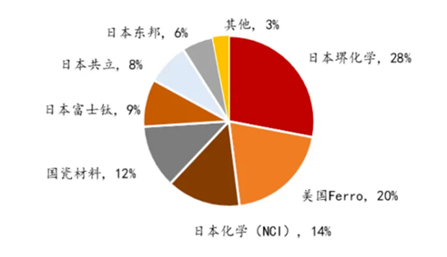

从全球MLCC陶瓷粉末市场格局来看,日美企业占据龙头地位。
2019年全球MLCC陶瓷粉末市场格局,来源:智研咨询
日本堺化学及日本化学合计占据了42%的市场份额
,美国Ferro占据了20%的市场份额。富士钛(2005年被石原产业收购)、日本东邦钛业厂商等也占据主要市场地位。
高纯、超细陶瓷粉体的制造工艺是制约国产MLCC发展的瓶颈,目前国内的陶瓷粉料厂商如
国瓷材料、风华高科、三环集团
已掌握相关纳米分散技术,能够满足中低端MLCC的生产需求,但一部分特殊功能、超细高纯度粉料依旧依赖进口,以满足高端MLCC的生产需要。
国瓷材料是国内首家、继日本堺化学之后全球第二家成功运用水热工艺批量生产纳米钛酸钡粉体的厂家,打破了日本企业在MLCC陶瓷粉体上的垄断地位,但较堺化学相比,公司产品的颗粒依旧偏大,目前占据世界12%、全国80%的市场份额。

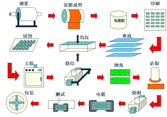

MLCC的制造是以钛酸钡基陶瓷等作介质,将预制好的陶瓷浆料通过流延的方法制成厚度小于10μm的陶瓷介质薄膜,然后在介质薄膜上印刷上内电极,并将印有内电极的陶瓷介质膜片交替叠合热压,形成多个电容器并联,在高温下一次烧结成为一个不分割的整体芯片,然后在芯片的端部涂敷外电极浆料,使之与内电极形成良好的电气连接,再经复温还原,形成片式陶瓷电容器的两极。
在MLCC器件制造过程中,有三项技术壁垒。分别是
介质薄层化技术、叠层印刷技术(多层介质薄膜叠层印刷)和共烧技术 (陶瓷粉料和金属电极共烧)
。介质薄层化技术涉及到MLCC的流延工艺和专用设备改造,流延成型方式、刮刀和基带的距离、挤压机的压力会影响薄膜介质的厚度,基带流速、干燥温度控制会影响薄膜介质的均匀度。从MLCC的结构组成看,其由陶瓷体、内电极金属层和外端电极三层金属构成。MLCC由多层陶瓷介质印刷内电极浆料,叠合共烧而成。因此需解决不同收缩率的陶瓷介质和内电极金属如何在高温烧制过程中热膨胀系数差异大的问题,同时需建立烧结温度与烧结形态关系,严格控制条件。当前
日本公司在MLCC烧结专用设备技术方面领先于其它各国,不仅有各式氮气氛窑炉(钟罩炉和隧道炉),而且在设备自动化、精度方面有明显的优势。

日本村田是该领域的龙头企业。其从原料端开始自主研发,形成了材料-工艺-产品-生产技术开发一条龙式生产体制,并对其生产工艺“黑匣子化”技术严格保密,实现自给自足,受外部因素影响较少。同时进行垂直整合,在全球分散生产,拥有业内名列前茅的生产能力,可迅速及时向客户提供价值。特别是在以MLCC 为主的元器件领域,以小型化、薄型化、高耐热化为技术导向,推进技术开发。在技术领域,与其他竞争对手形成了鲜明差别。
中国大陆地区风华高科、三环集团、火炬电子、鸿远电子等企业,目前整体议价能力低于日、韩、中国台湾地区。
