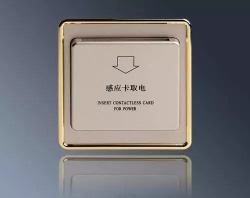

插卡取电开关主要是应用于酒店、宾馆。解决在空房状态下,切断房间的电源。从而达到用电安全和节能。
插卡取电开关使用说明:
门卡插入专卡取电开关中,即可使用客房内的照明、电视、空调等设备,当客人离开客房时取出房门卡(客人外出客房一定要拔卡出来,因为客人返回客房时需要房门卡来开门),房间的总电源自动延时15秒内即可断电,既可节电亦能使客房用电更加安全。

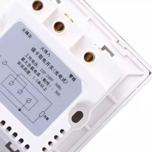

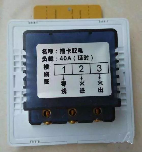

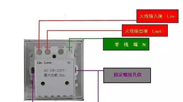

插卡取电开关的供电:
一般为强电220V供电,采用大功率30A继电器,负载6600W,满足酒店客房的用电负载;取电开关上有发光LED蓝光指示灯,符合现代酒店潮流并方便客人夜间操作。
插卡取电开关的组成:
一般插卡取电开关都有三部分电路组成:高低压电源转换部分、识别卡部分和输出部分。其中电源的转换由多种方式,如开关电源式、阻容降压式、变压器式等。高低压转换部分将交流电通过整流降压为直流低压电源供给识别部分和输出部分 识别卡部分通过检测插入的卡是否符合预设的标准,输出部分得到识别卡部分的符合标准信号,接通交流电源(火线)。
补充:插卡取电开关可以根据房间不同的负载要求,有30A、40A等。

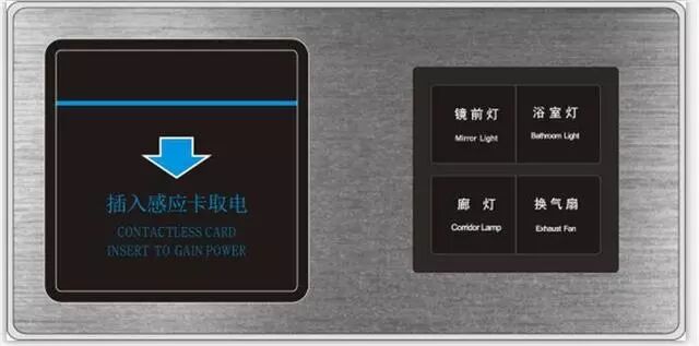

4),低频卡取电开关:
适用于125KHz的非接触式感应卡,如EM,TEMIC,TI等感应卡,主要是检测卡的频率,是否符合125KHz来输出电源的通断。目前市场比例较大。

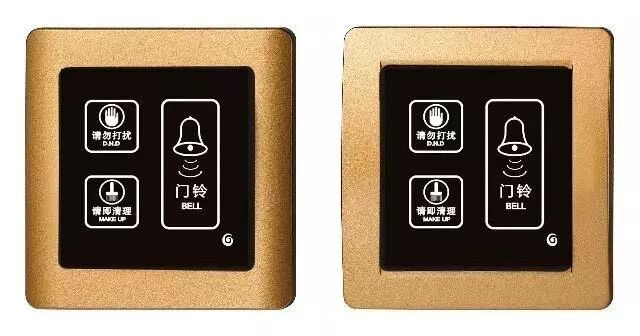

6),识别房号型取电开关:是专卡专用开关之一,通过读取开门卡内的房间地址数据,进行比较是否是该房间的卡来输出电源的通断。有少部分酒店使用。需要与酒店锁共享写卡数据。
7),识别时间型取电开关:是专卡专用开关之一,通过读取开门卡内的房间地址和时间数据进行比较是否是该房间的有效时间内的卡来输出电源的通断。少部分酒店使用。需要与酒店锁共享写卡数据。

插卡取电开关和普通面板开关的区别:
由插卡取电开关的原理和组成结构可知,插卡取电开关和普通的面板开关相比:
1,相似点:
1,都是靠通断电路来达到控制的目的,并且控制的都是火线。

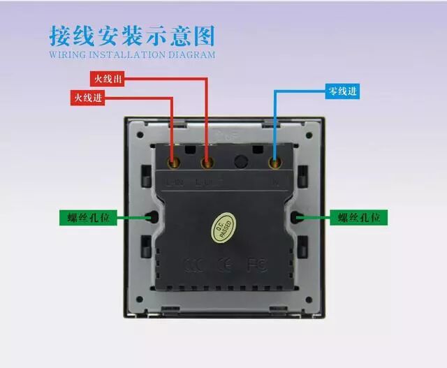

2,接线方式基本相同,开关控火不控零。
注意:普通面板开关里面一般只有两根线:火线进和火线出,而插卡控制开关一般三根线:火线进,火线出,零线。
