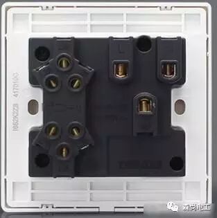

接线柱种类
接线柱又叫接线端子,就是开关背面用来接线的金属方形的东西。以单控开关为例,下图中红圈部分就是接线端子▼
家用开关、插座背面的标识都是什么意思?知道这些,任何线都会接的图1

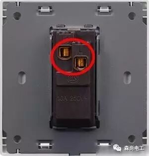

单控开关:包括单开单控和N开单控开关。
单控开关的特点是每个按键后面最多(注意是“最多”)对应2个接线柱。
L(COM):品牌不同,有的品牌标识为L,有的为COM,功能相同。叫做公共点,用来连接火线。

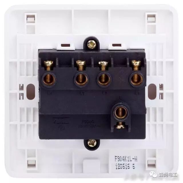

L1,L2(L3,L4……):输出端。用来连接被控制设备,一般是用来连接电灯。
例如▼家用开关、插座背面的标识都是什么意思?知道这些,任何线都会接的图2
以四开单控为例,给插座有一个公共点L,以及四个输出端L1,L2,L3,L4。安装是L接火线,四个输出端分别接四个灯。

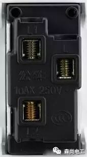

双控开关:包括所有单控双控开关、多开双控开关和带开关的插座。
双控开关的特点是每个接线柱对应(没有“最多”)3个接线柱,带开关的插座一般开关后面对应3个接线柱,因此可以视为双控开关。
L(COM):公共点,但是与单控开关的公共点不同,双控开关的公共点可以连接火线或被控设备(灯或插座)的火线。但是需要注意,只有一个双控开关投入使用时(双控做单控用),公共点只能连接火线。
L1,L2:输出端,用来连接两个双控开关。但是只有一个双控开关投入使用时(双控做单控用),这两点可以取任意一点连接被控制设备的火线。

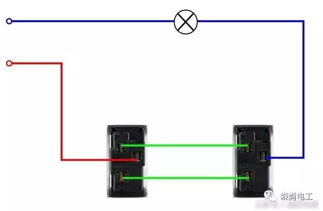

例如▼
家用开关、插座背面的标识都是什么意思?知道这些,任何线都会接的图3
两个如上图所示的开关接双控。如上文所述,L点共有两个(每个开关各一个),分别接火线和电灯,两个L1相连接,两个L2相连接,这样双控就接好了。家用开关、插座背面的标识都是什么意思?知道这些,任何线都会接的图4
