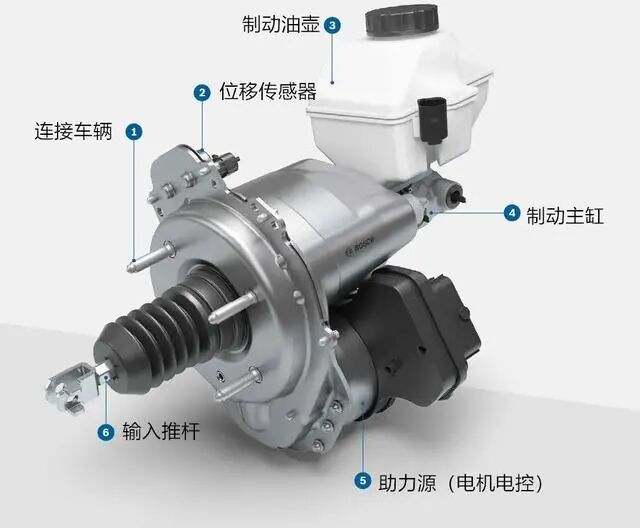

首先,特斯拉的刹车系统相关资料不难查到,用的是博世公司的iBooster制动系统。
iBooster是博世推出的一款线控制动产品,目前已经发展了两代。所谓线控便是电子控制而非机械控制,它在汽车制动系统中的位置等价取代了真空助力器。
特斯拉刹车失灵分析的图3
特斯拉刹车失灵分析的图4

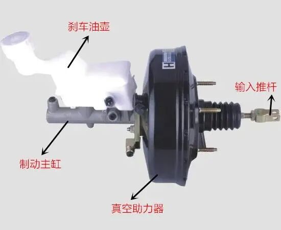

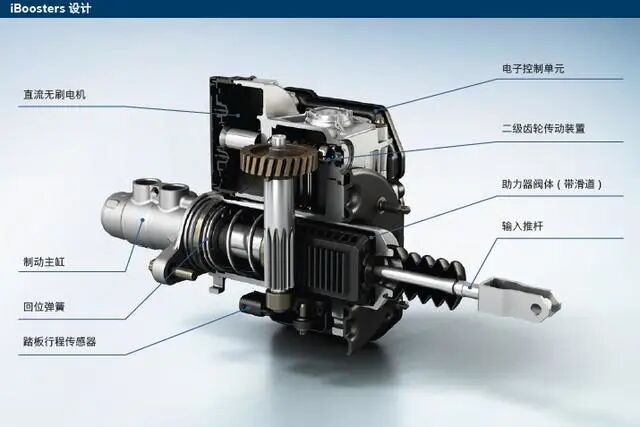

看iBooster的结构图(图为一代),再与真空助力器对比一下,输入和输出部分和传统真空助力器相同,输入推杆连接到刹车踏板,制动主缸连接到刹车卡钳。
iBooster通过传感器监控刹车踏板动作,在电控单元中算出需要的助力大小,利用电机给出助力。产生和真空助力器相同的功能。

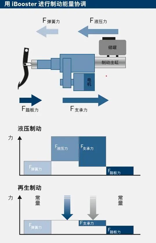

iBooster使用电机作为助力源,因而刹车踏板力和实际刹车力是解耦的,可以是不相关的。驾驶员踩下刹车,电控系统判断这部分刹车需求完全可以由能量回收系统满足,iBooster的助力电机就不会向制动主缸加压,反而给刹车踏板一个反馈力,保证驾驶员感受符合实际。同时也让动能100%被回收。
特斯拉刹车失灵分析的图6
如图,正常液压制动过程中,我们踩踏板的力加上助力装置的助力(图中翻译有误,F支撑力原文为Fboost,应为助力)等于制动主缸的液压力和回位弹簧的弹簧力。而在动能回收制动的情况下,不需要液压制动的参与,减小助力,便可以达成新的平衡,此时踏板力是不变的,也就是我们的刹车脚感不变,与此时的制动强度相符。
特斯拉刹车失灵分析的图7

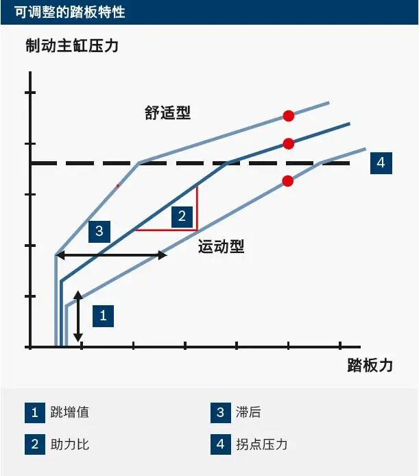

而且,因为解耦,iBooster可以通过软件调整助力性能曲线从而实现踏板感的可调,可以变得很硬很敏感,适用于运动模式,也可以变得更加柔软,舒适减轻脚部疲劳。
进一步还可以优化制动力分配,记得当初Model 3通过OTA大幅缩短了刹车距离吗?就是因为用了iBooster。

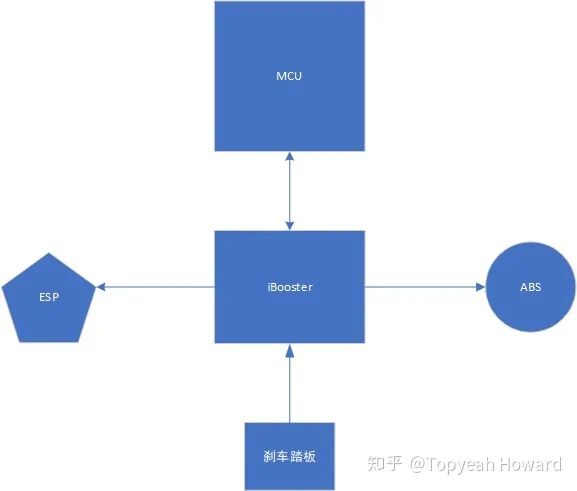

大体的刹车系统结构如下图
特斯拉刹车失灵分析的图11
1.第一个闭环系统是刹车踏板与iBooster制动系统之间形成的。因为踏板行程监测位于iBooster系统内,当iBooster系统检测到刹车踏板踩进的时候,对应执行相应助力,并驱动ABS系统执行制动。
2.第二个闭环系统是MCU和iBooster之间,主要用于自动驾驶相关的刹车辅助(自动紧急刹车和减速制动)。
3.第三个是开路系统,就是刹车踏板和MCU可能会同时作用于iBooster执行制动操作。这时候会按照人为控制优先原则执行。
4.能量回收是通过MCU给到iBooster的,跟刹车踏板没有关系。

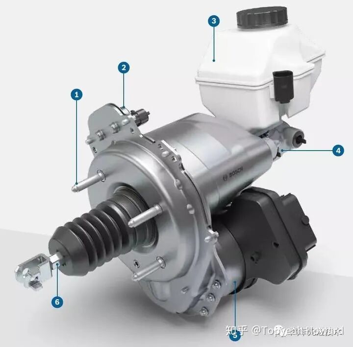

那么从这套系统本身(不考虑其他系统影响),安全性是能够保障的:
特斯拉刹车失灵分析的图12
1是安装螺栓,2是踏板行程传感器,3是油壶(储油罐),4是制动主缸(给车轮上制动器刹车提供压力的),5是电机和控制器,6是输入杆
根据相关资料,如果系统发生故障时:
1、如果车载电源不能满负载运行,那么iBooster 则以节能模式工作,以避免给车辆电气系统增加不必要负荷,同时防止车载电源发生故障。
2、iBooster发生故障,ESP会接管并提供制动助力。(ESP和ABS不同,ABS要有踏板输入才能起作用,ESP不用踏板输入也能起作用。)
在上述两种情况下,制动系统均可在200 N踏板力作用下,提供0.4g的减速度。

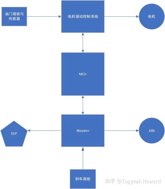

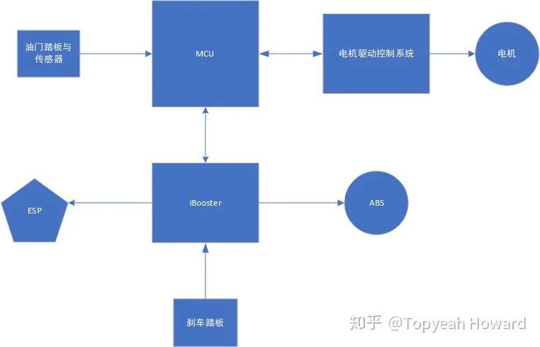

虽然查了很多资料都没有完整的特斯拉电控系统的结构说明,但根据相关拆车资料和机电设计原理大体上可以清楚特斯拉的控制系统设计,原理如下图所示:
特斯拉刹车失灵分析的图13
前面的资料已经说明了刹车踏板的信号采集是集成在iBooster里面的,并没有直接给到中心控制器上。所以刹车系统本来就可以绕开中心控制系统直接执行刹车操作。
油门踏板行程的传感器按原理应该直连电机驱动控制系统,或先通过中心控制系统MCU,然后再给电机驱动控制系统信号。
特斯拉刹车失灵分析的图14
以上两种方式都有可能,但肯定第一种方案可能性最大。虽然上面部分都是特斯拉自己研发的,但是从结构安全考虑,油门踏板传感器直接与电机驱动控制系统连接更加合理。
那么不管怎么连法,加速信号和刹车信号不可能走的同一个通路。也就是说油门信号和刹车系统不可能同时直接送到中央处理器MCU,最起码刹车系统是可以独立的。

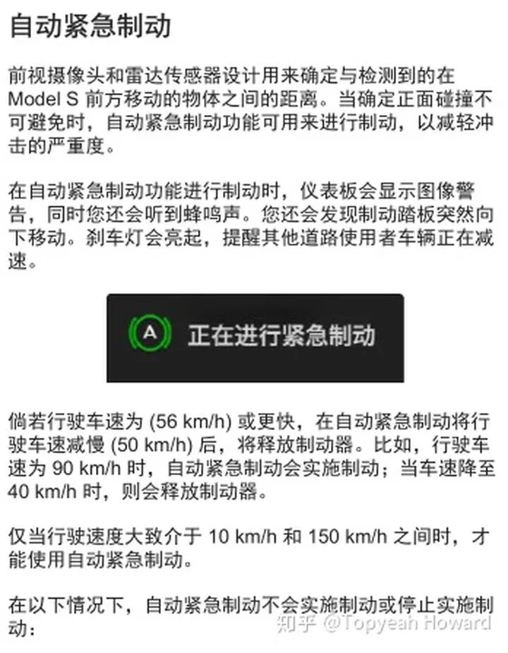

如果出现油门当刹车踩的问题,特斯拉的自动紧急刹车系统会不会工作?
很抱歉,如果猛踩油门,神仙都挡不住,所以特斯拉的自动紧急刹车系统不会工作
特斯拉刹车失灵分析的图15
特斯拉刹车失灵分析的图16
以上是特斯拉说明书节选内容
也就是说,不管速度多少,只要油门踩大了,自动紧急制动系统肯定是不工作的。也就是不论原地起步,还是低速缓行,这时候不小心把油门当刹车踩,结果肯定跟其他车辆一样。
