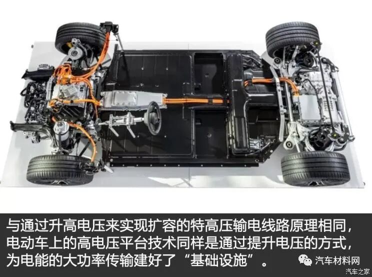

  受限于硅基IGBT功率元器件的耐压能力,之前电动车高压系统普遍采用的是400V电压平台。基于该电压平台的充电桩中,充电功率最大的是特斯拉第三代超级充电桩,达到了250kW,工作电流的峰值接近600A。如果想要进一步提高充电功率、缩短充电时间,就需要将电压平台从400V提升到800V、1000V甚至更高的水平,来实现高压系统的扩容。

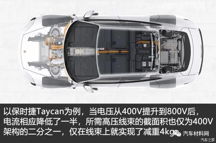

  与此同时,在用电功率相同的前提下,电压等级的提高还将减小高压线束上传输的电流,这将缩减高压线束的截面积,达到降低线束重量、节省安装空间的效果。

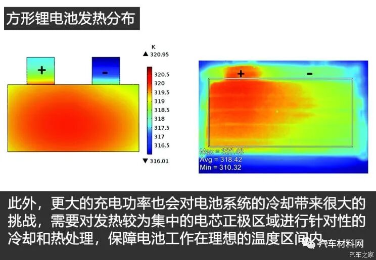

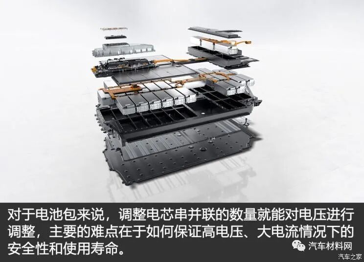

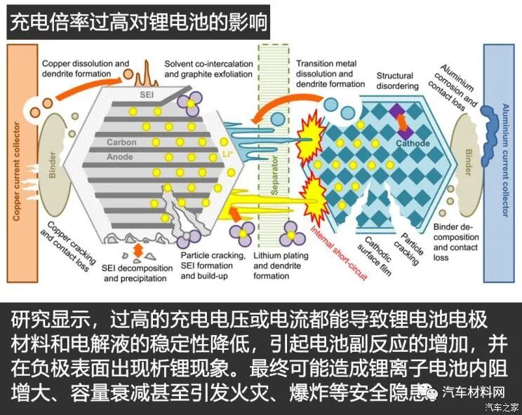

  目前主流的动力电池包,已经能够支持2C充电倍率(充电倍率是充电快慢的一种量度,充电倍率=充电电流/电池额定容量),通过电解液添加剂、各向同性石墨、石墨烯等材料的使用,可以一定程度上提升电池材料的电导率,改善高电压下三元材料的稳定性。但这些方案并不能从根本上避免副反应的发生,如果想要实现4C甚至6C充电倍率的超快充,还需要在电池材料、高控制精度的BMS(电池管理系统)等方面实现突破。

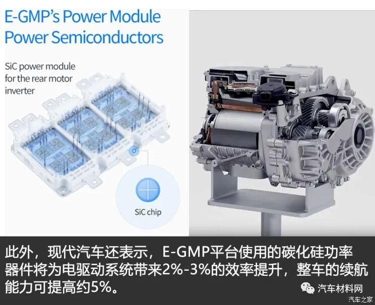

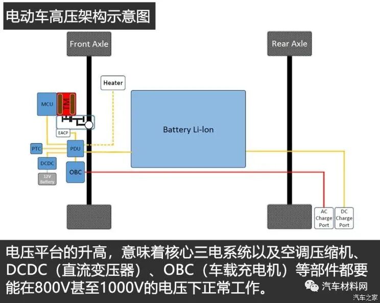

  在电驱动系统方面,电压的提高会对绝缘能力、耐压等级以及爬电距离提出更高的要求,将对电气部件的设计和成本带来影响,但在工业电机等领域还是有比较丰富的高压应用经验可以借鉴,主要的难点在电机控制器的核心元件——功率半导体器件。目前满足车规级标准的功率半导体器件中,最主流的硅基IGBT耐压等级在600-750V,能在800V平台上使用的高压IGBT产品并不多,还存在着损耗高、效率低的缺点。
电动汽车800V高压充电技术现状及趋势的图11

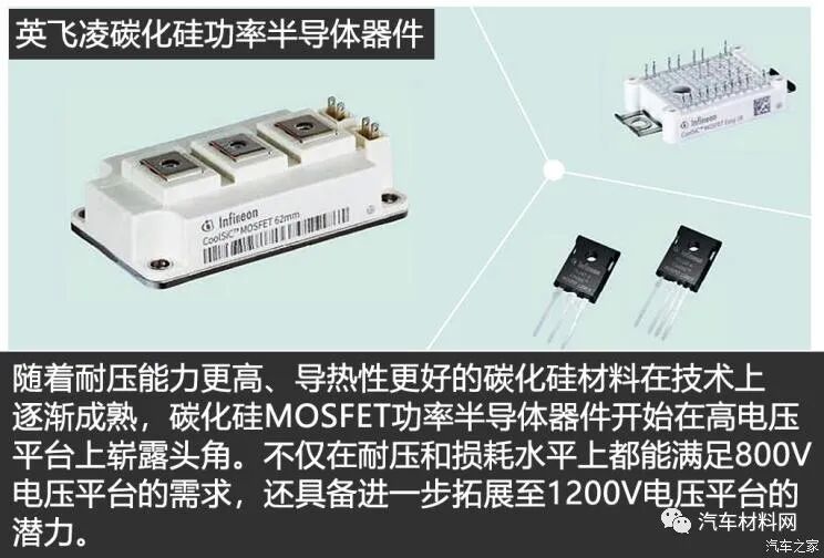

  只是由于目前在产能和成本方面仍无法与IGBT相媲美,碳化硅器件的普及还需要时间,业内对2025年碳化硅MOSFET的渗透率预期普遍在20%左右,未来几年内IGBT仍将是电驱动系统最主流的功率半导体器件。

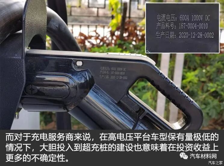

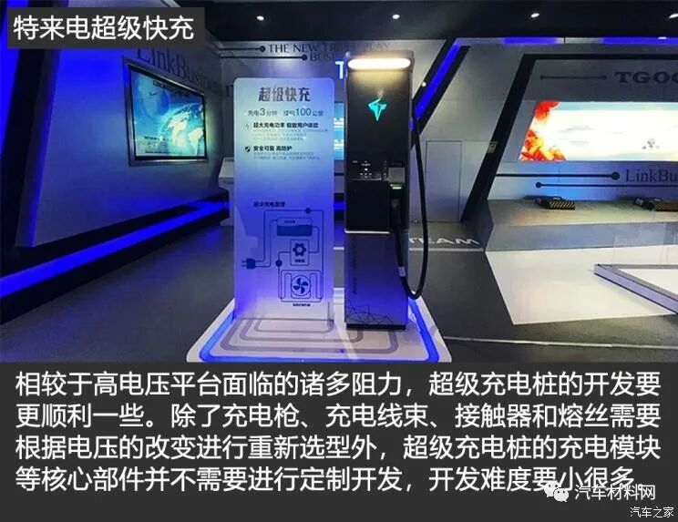

  星星充电、普天新能源、特来电等充电服务商,均具备了400kW以上充电桩的技术储备。但目前我国采用的电动汽车充电标准还是2015年颁布的,最大电压和电流分别为950V、250A,最大充电功率被限制在240kW。充电桩新国标的落地,也将进一步推动相关产品的应用。

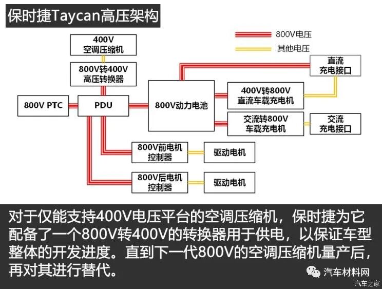

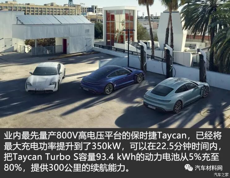

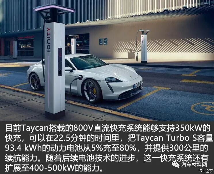

  在高电压平台方面,第一个吃螃蟹的是2019年上市的保时捷Taycan。出于对充电速度和持续性能的追求,Taycan率先量产了800V电压平台,但作为“先行者”,保时捷也承担了相应的开发风险和挑战,受限于各零部件开发进度的不同,最初的Taycan并没有拿出一个完全由800V用电器组成的电压平台,并在电池的快充速度上进行了一定的妥协和让步。
电动汽车800V高压充电技术现状及趋势的图13
电动汽车800V高压充电技术现状及趋势的图14

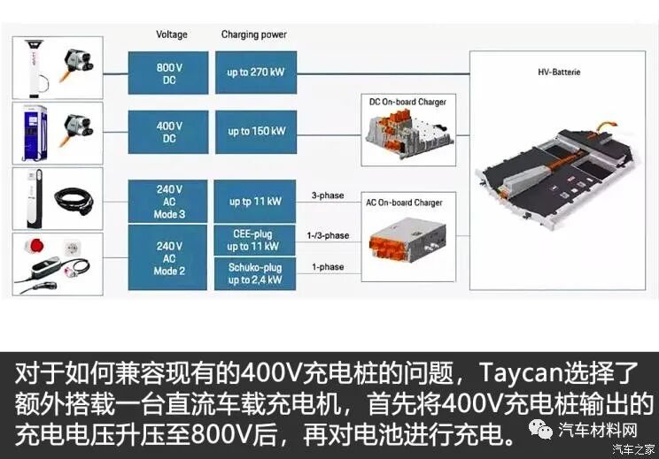

  不惜在车上增加如此复杂的电压转换设备,保时捷Taycan最主要的目的就是要缩短用户在充电上付出的时间成本。而在其他高压部件以及电池快充能力取得进步之后,保时捷Taycan及其后续车型还有望在350kW充电功率的基础上,进一步发掘出800V电压平台的潜力。

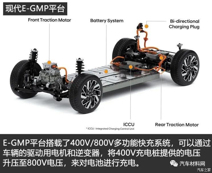

  如果对于你来说,保时捷Taycan有些高不可攀,别急,高电压平台技术也在覆盖更多平民车型。现代汽车就在其E-GMP平台上使用了800V电压平台,基于此平台开发的IONIQ(艾尼氪)5已经完成亮相。

  虽然高电压平台+超级充电桩技术的发展,为电动车描绘出了一个美好的未来,但在落地推广的层面,还是陷入了“先有鸡还是先有蛋”的争执中。
  对于整车厂来说,在没有基础设施配套的前提下,推出一款高电压平台的产品仍将使用户面临充电困难的问题。对此,北汽蓝谷、岚图汽车的相关人士均表示,虽然一直在关注高电压平台和超级充电桩技术的发展,但尚未有推出相关车型的打算。
