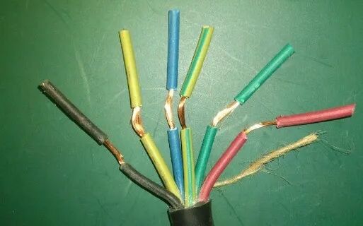

家庭中常用的电线,其实就是三种规格,1.5平方的铜线,2.5平方铜线和4平方的铜线。在家中的电线选择的时候,其实我们只需要根据一个简单的原则来选就可以了。我们就根据电线截面积每平方毫米的安全载流量来选择,家庭中按照7安来选择,基本上都不会有什么问题的。
1.5mm²的铜线能带动哪些家用电器?的图1
根据上面这个选择导线的原则,我们发现家用的1.5平方的电线,在家庭中使用时,它的安全载流量大概就是10安左右的样子,我们就按照10安来进分析吧。
电流是10安,那么我们可以根据这个功率的计算公式来简单计算一下1.5平方的电线所能负载的。功率计算公式就是P=UI=220V×10A=2200瓦。所以说在家庭中,因为它电压是220V,所以他它所能负载的功率就是2200瓦。
