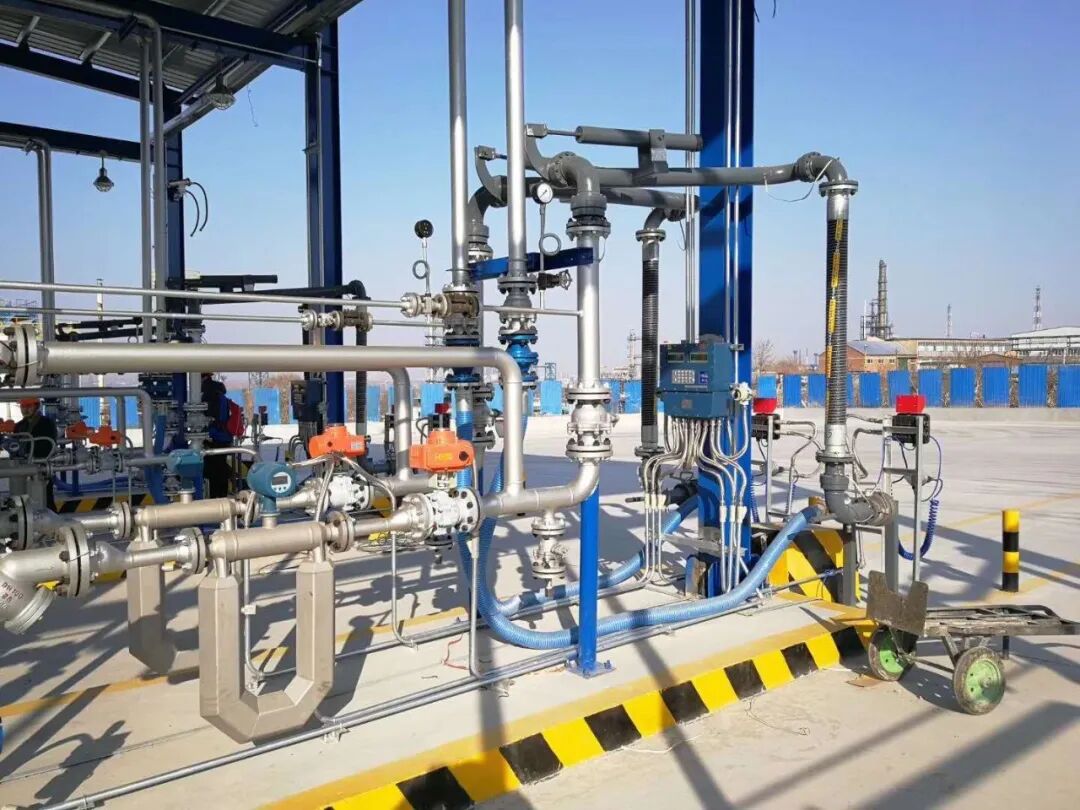

影响管道材料选择的因素有很多:工艺的设计条件,材料的特性、经济性、可加工性,对最终产品的污染性,工艺安全性,抗腐蚀性等。
