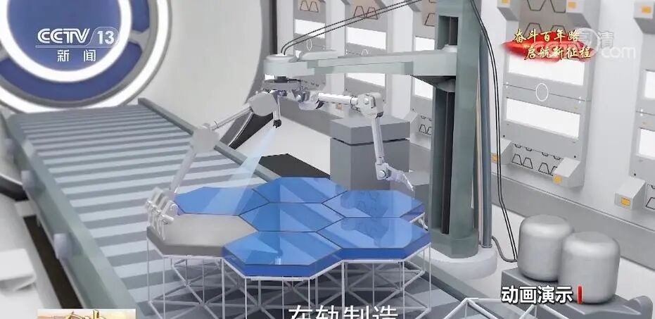

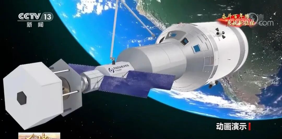

最近,央视曝光的中科院长春光机所下一代空间望远镜让外界大吃一惊,其科幻的外形如同星际战舰、轨道激光炮或者是太阳帆飞船,提出的太空蜘蛛机器人和在轨组装技术,更是大大领先世界先进水平。不过,由于目前它还只是一个规划,准备未来5到10年内发射,很多人在问,它真的能变成现实吗?
基建狂魔上太空,空间望远镜在轨组装?如此科幻的设计真靠谱吗?的图1
这个太空望远镜也太科幻了

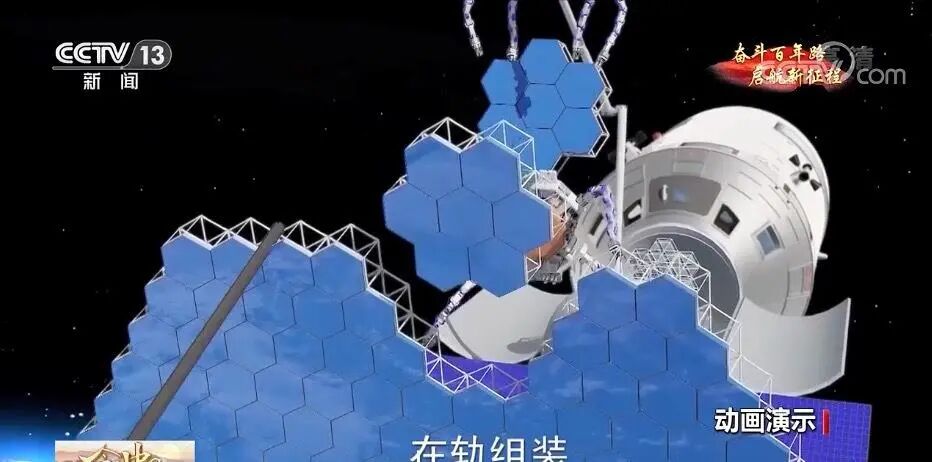

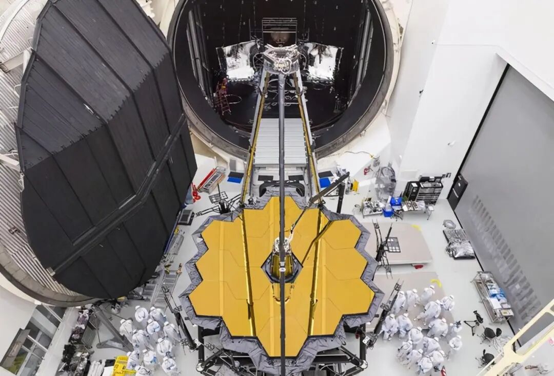

实际上,它完全可以变成现实。空间望远镜的在轨组装技术,并非我们首先提出来的,而是美国“韦伯”望远镜JWST。在轨组装技术不但避开了单一镜面形式的技术难度和加工制造成本,同时突破了运载器整流罩尺寸的限制,在高分辨率、轻质和模块化方面有着无与伦比的优势,是未来空间望远镜的发展趋势。
基建狂魔上太空,空间望远镜在轨组装?如此科幻的设计真靠谱吗?的图2
“韦伯”望远镜

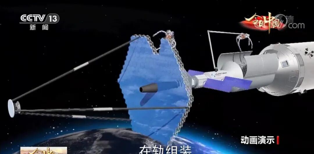

不过,“韦伯”由于屡屡跳票,已被称为“鸽王”,它最新的计划是今年10月份发射,但是鉴于疫情的原因,很大可能会继续推迟。而且它的镜面不够大,相比在轨组装,更是是一种折叠展开技术。中科院长春光机所下一代空间望远镜的水平则高得多,镜面也要大得多。
基建狂魔上太空,空间望远镜在轨组装?如此科幻的设计真靠谱吗?的图3
咱们的比“韦伯”可大多了

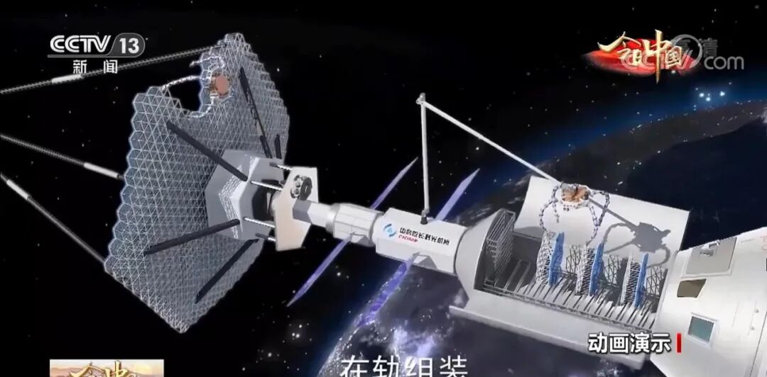

不过,大面积的在轨组装技术,也不是没有问题的,比如有观点认为它主要依靠空间站上的太空机械臂组装,而机械臂末端有45mm的误差,对于望远镜那么精密的设备来说,可能是致命,为解决这个问题,我国科学家也想了很多办法,其中包括光学镜面的校准过程。
基建狂魔上太空,空间望远镜在轨组装?如此科幻的设计真靠谱吗?的图4
光学镜面的校准至关重要

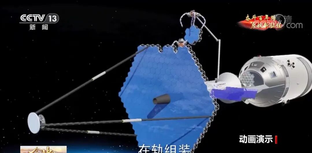

光学镜面的校准包括初始装配、粗校准和精校准,在初始装配阶段,就要将误差控制在微米级,其中涉及的单元镜之间的捕获点预测、碰撞缓冲以及锁紧系统。在单元镜捕获阶段,我国科学家提出异体同构锥杆式捕获系统,利用笛卡尔坐标系的几何映射理论,建立“双点接触”碰撞点预测模型,通过位移曲线变化,将相对位置误差控制在0.015mm范围,远远小于机械臂45mm的误差。
基建狂魔上太空,空间望远镜在轨组装?如此科幻的设计真靠谱吗?的图5
机械臂的误差无法满载光学望远镜的在轨组装

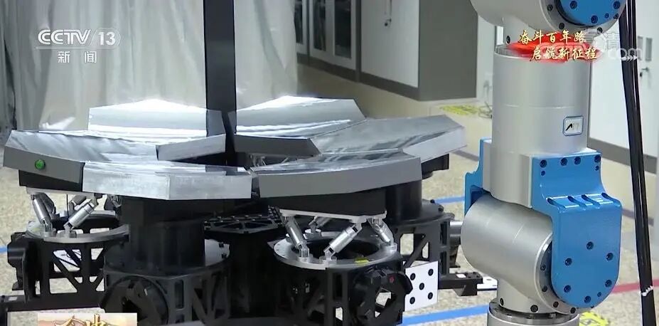

而单元镜的在轨安装过程中,碰撞冲击影响不可避免,我国科学家建立了“双弹性”被动式缓冲理论模型,根据异体同构锥杆式碰撞特性,采用导向杆头和接纳锥壁柔性化设计,运用牛顿-欧拉动力学方程,分析了捕获阶段所需要的缓冲能力,根据半无限体表面手法像集中力的叠加接发,得出该模型的接触碰撞过程中最大的缓冲变形和最大接触应力,变形值随冲击力可增大3倍,冲击力最大可降低58%。
基建狂魔上太空,空间望远镜在轨组装?如此科幻的设计真靠谱吗?的图6
捕获时冲击力最大可降低58%
