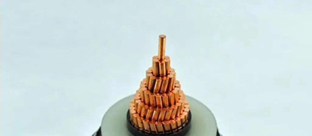

高压电缆从内到外的组成部分包括:导体、绝缘、内护层、填充料(铠装)、外绝缘。当然,铠装高压电缆主要用于地埋,可以抵抗地面上高强度的压迫,同时可防止其他外力损坏。

电缆结构:导体-导体屏蔽-绝缘-绝缘屏蔽-阻水层-金属屏蔽-金属护套-沥青层-护套层-石墨层
