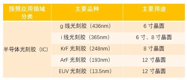

半导体光刻胶根据曝光光源波长不同来分类,分别是紫外全谱(300~450nm)、G 线(436nm)、 I 线(365nm)、深紫外(DUV,包括248nm和193nm)和极紫外(EUV),相对应于各曝光波长的光刻胶也由此而生。通常来说,波长越短,加工分辨率越佳。
目前半导体用光刻胶,主要分为5个种类:g线光刻胶,i线光刻胶,KrF光刻胶,ArF光刻胶和EUV光刻胶。
以上的g线、i线、ArF、KrF等,是光刻胶不同产品类型的名称,无需对名称意义做过多深究,只需记住它们的名字,了解它们代表的技术水平就行。
g线、i线光刻胶诞生于20世纪80年代,由近代德国科学家约瑟夫·弗劳恩霍夫命名。
当时的半导体制程还不那么先进,主流工艺在800-1200nm之间,波长436nm的光刻光源就够用。到了90年代,制程进步到350-500nm,相应地要用到更短的波长,即365nm的光源。
刚好,高压汞灯的技术已经成熟,而436nm和365nm分别是高压汞灯中能量最高、波长最短的两个谱线,所以,用于500nm以上尺寸半导体工艺的g线,以及用于350-500nm之间工艺的i线光刻胶,在6寸晶圆片上被广泛的应用。
现阶段,因为i线光刻胶可用于6寸和8寸两种晶圆片,所以目前市场需求依然旺盛,而g线则划向边缘地带。
到了90年代末,半导体制程工艺发展到350mm以下,g线和i线光刻胶已经无法满足这样的需求了,于是出现了适用于248nm波长光源的KrF光刻胶和193nm波长光源的ArF光刻胶。它们都属于深紫外光刻胶,和g线、i线有质的区别。
随后的20年里,ArF光刻胶一直是半导体制程领域性能最可靠、使用最广泛的光刻光源。在21世纪以后,在浸没光刻、多重光刻等新技术的辅助下,ArF光刻系统突破了此前65nm分辨率的瓶颈,在45nm到10nm之间的半导体制程工艺中,ArF光刻技术仍然得到了最广泛的应用。
目前,国外晶圆厂主流工艺是14nm,中国大陆晶圆代工龙头企业中芯国际的制程是28mm,虽然三星和台积电已有10nm以下工艺技术,但尚未大规模应用。

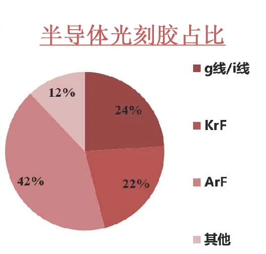

因为当前主流的制程工艺是用于8寸和12寸晶圆片,所以,ArF光刻胶是市场需求的主流,占比约42%。而KrF则多用于8寸晶圆片,占比约22%。

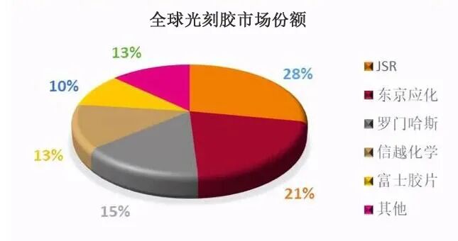

全球半导体光刻胶供应市场高度集中,核心技术掌握在日、美等国际大公司手中,日本的JSR、东京应化、信越化学及富士胶片四家企业占据了全球 70%以上的市场份额,处于市场垄断地位。在全球半导体光刻胶市场上,日本企业处于绝对垄断地位。
