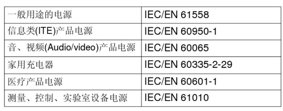

电源适用的安规标准

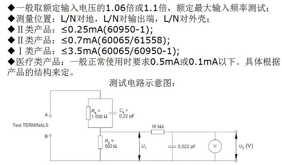

接触电流要求

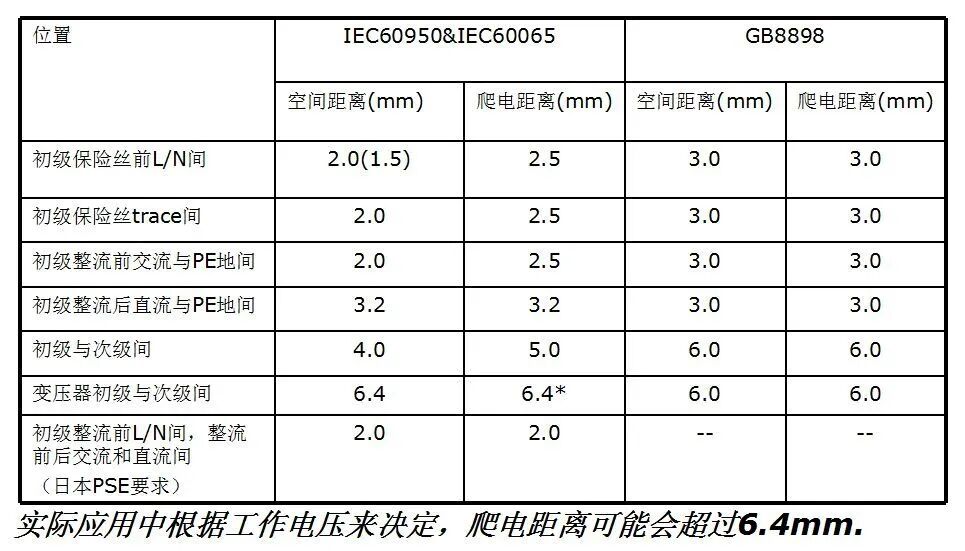

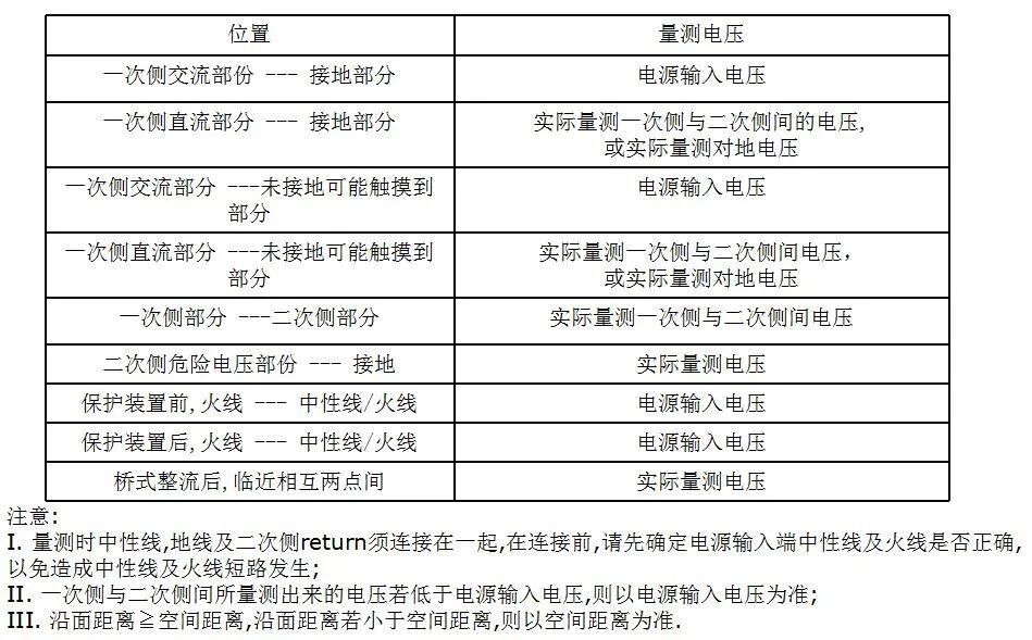

安全距离的位置及要求
【电源设计必备】开关电源常用安规要求一览表!的图6【电源设计必备】开关电源常用安规要求一览表!的图7
【电源设计必备】开关电源常用安规要求一览表!的图8

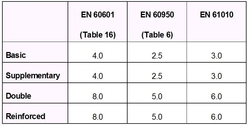

标准间安全距离要求比较
【电源设计必备】开关电源常用安规要求一览表!的图9【电源设计必备】开关电源常用安规要求一览表!的图10
【电源设计必备】开关电源常用安规要求一览表!的图11

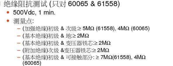

湿度测试
◆ 将整个样品放入恒温恒湿箱内
◆ 保持48小时,28-30℃,90-95%湿度(对一般产品)
◆ 保持120小时,38-42 ℃,90-95%湿度(对热带地区使用的产品,如巴西,沙特,新加坡等)
◆ 存储时间完成后因立即进行耐压测试和绝缘阻抗测试
