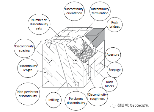

在岩体工程设计时,不论是采用经验设计方法还是建立数值模型,首先需要判别岩体的特征(Characterization of rock mass). 岩体主要由两大部分组成:一部分是完整的岩石(intact rock)和小尺寸的肉眼不可见的微观裂隙;另一部分是可能包含或不包含填充物的大尺寸不连续,例如断层和节理。根据完整岩石和不连续体的特性,岩体的特征考虑了岩块(rock blocks)、岩桥(rock bridges)、不连续体产状(discontinuity orientation)、不连续体间距(discontinuity spacing),不连续贯通度(discontinuity persistence),不连续组数(number of discontinuity sets),不连续面强度(discontinuity wall strength),不连续体张开度(discontinuity aperture)、不连续的填充物(discontinuity infilling)等。Wyllie(2017) 用图形显示了上面提及的节理岩体的特性。
