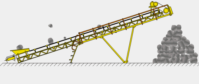

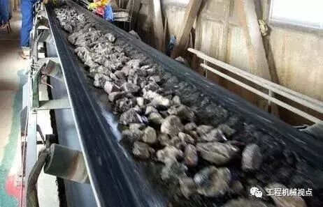

皮带输送机,也就是皮带机,主要用于对货物以及物料进行装卸、传送和运输,主要用于矿产开采、港口码头中。随着技术的发展,皮带输送机在其它领域也发挥着重要的作用。
皮带机主要点检部位有哪些?点检标准是什么?提前预防减少故障的图1
点检对于提高和维持皮带输送机的设备性能的重要途径,可以通过点检准确的掌握设备的状况,预防事故发生,减少停机时间,保证正常生产。本文分享皮带输送机的点检部位及其点检标准。

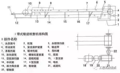

主要点检部位
皮带输送机的主要点检部位有液力耦合器、联轴器、减速机、滚筒、皮带、机架、托辊、拉紧装置、皮带逆止器、和溜槽等。

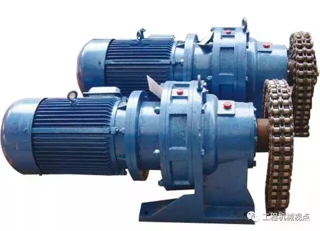

减速机
  • 外壳
外表卫生干净无积尘、油污、漆皮掉落、锈蚀等现象。
外表无裂纹,无渗油现象。
固定螺栓齐全,固定牢固可靠;固定螺栓M12*60mm,扭矩为84Nm。
箱体与机座连接处径向、轴向测振点测振,振幅不超过0.1mm。
箱体输入轴测振点做径向、轴向、垂直测振,振幅不超过0.1mm。
各端盖、孔、油径密封部位无渗油、漏油现象。
设备铭牌完好,无破损、变形现象;且干净、清楚、清晰。
呼吸孔无堵塞现象。
油位显示在油镜上下刻度之间。

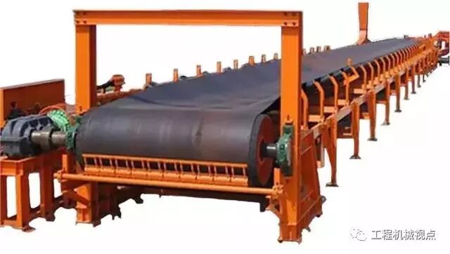

皮带
皮带接口平直、牢靠、无起翘、脱皮、开裂等现象。
表皮完好、无破损、断裂、脱层等现象。
边缘平齐完好,无刮伤、毛边、断裂或其它的损伤。
运行中松紧适度,运行平稳、不打滑、不跑偏、配重上下移动灵活、无异常的橡胶气味。

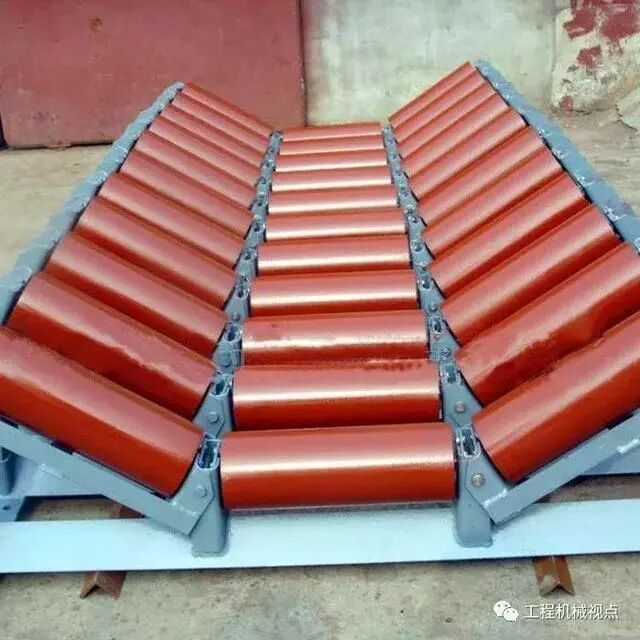

托辊
  • 外观
包括槽形、过渡、平行、缓冲、调心等各种托辊,表面平整、光滑、无蚀洞、破损现象。
缓冲托辊橡胶圈完好,无缺损及重度磨损现象。
安装稳妥、无缺损、掉落现象。
支架完好、无变形、扭曲、折断等现象。
调偏支架、调整灵活、可靠。
各种托辊架无刮伤皮带现象。
皮带机主要点检部位有哪些?点检标准是什么?提前预防减少故障的图7
  • 声音
设备运行中轴承响声轻松均匀、无干磨、刮擦、冲撞强击音响。

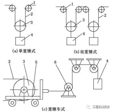

拉紧装置
  • 外观
外表卫生干净、无积尘、油污、煤泥等。
支架、护栏、踏网完好、无变形、开焊、漆皮脱落现象。
重锤滑轨完好、垂直平行、固定良好、无变形、弯曲、裂纹、损坏现象。
重锤在滑行道轨内行动自如、灵活、无长滞现象。
重锤位置在滑道中部、不得距上距下过速。
重锤的重量应符合皮带张紧要求。
