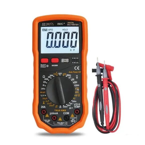

1、正确使用万用表
正确使用万用表,用前须熟悉表盘。两个零位调节器,轻轻旋动调零位。正确选择接线柱,红黑表笔插对孔。
转换开关旋拨档,档位选择要正确。合理选择量程档,测量读数才精确。看准量程刻度线,垂视表面读数准。
测量完毕拨表笔,开关旋于高压档。表内电池常检查,变质会漏电解液。用存仪表环境好,无振不潮磁场弱。
