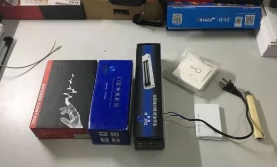

门禁套装
从左到右分别是门禁一体机,门禁电源(门禁控制器),磁力锁,开门按钮,最后长方形白色那个是IC卡,刷卡用。好下面我们来接线。

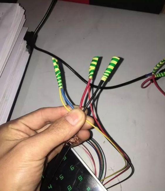

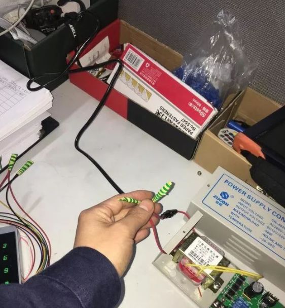

先给门禁电源接220V的电,我手里那两条红色的就是接220电压的线,也就是门禁电源电压输入端,接220的电大家都会,这个可以不分火线零线,因为它两根都是红色的,接上去胶布缠好,就可以了,记住不要带电接。

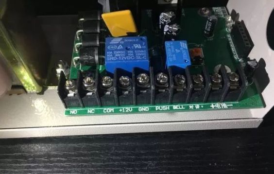

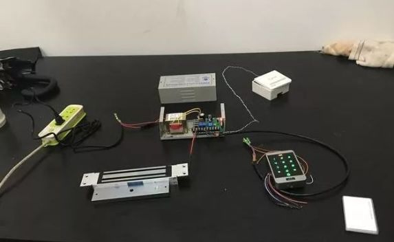

接好220V电压后我们先来看看门禁电源的接线端口,大家仔细看下图
门禁控制系统现场接线图的图3

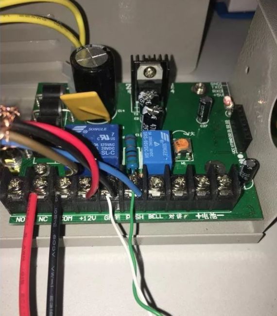

门禁电源接线端子

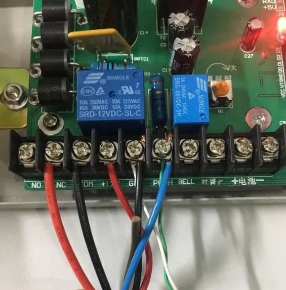

大家会看到有10个接线端子,NO跟COM接电控锁的,NC跟COM接磁力锁,12V跟GND给门禁一体机供电,GND跟PUSH接开门信号,接开门按钮都可以。后面是接门铃对讲,蓄电池的,我一般都不用,所以不讲了。下面先接磁力锁,磁力锁就红黑两根线

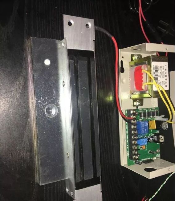

门禁控制系统现场接线图的图4
磁力锁接COM跟NC
红色线接NC,黑色线COM,螺丝一拧接上去就可以了。下一个我们接门禁一体机,把门禁电源跟门禁一体机用四芯线(用3芯就够了)连接,首先把12V电源线接了,红色是12V正极,黑色12V负极,黄色线是继电器常开输出端,这个接门禁电源的PUSH口就可以了。黄色线是开门信号线,不接,门禁就不能刷卡,也不能密码开门,其它线就是接读头信号,接门铃,接数据拷贝等,这些我一般不用,所以不接不讲了,看下图

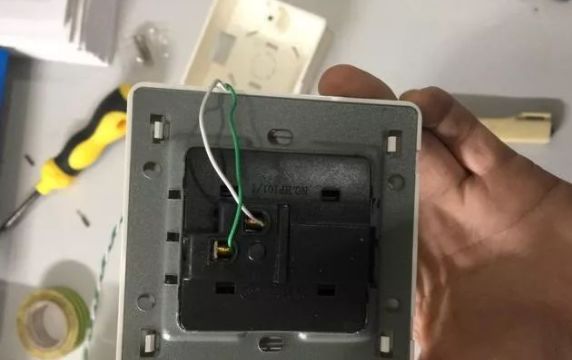

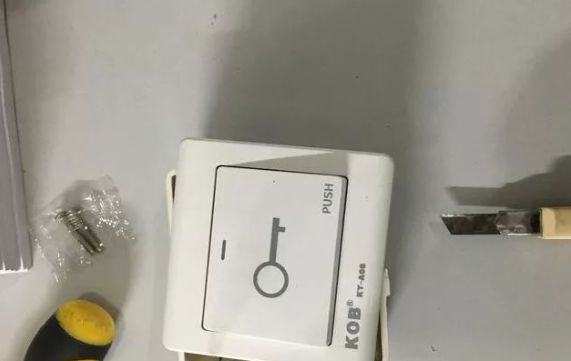

这样接是最简单最容易理解的,接下来我们来接开门按钮,我用网线绿和白绿来当信号线。开门按钮线不分正负,随便接。如下两图
门禁控制系统现场接线图的图7
开门按钮背面
门禁控制系统现场接线图的图8
开门按钮正面
接下来,我们再看门禁电源这里的按钮线,GND跟PUSH,下图
门禁控制系统现场接线图的图9
开门按钮这头接的是GND跟PUSH

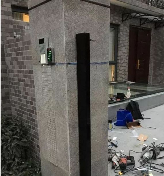

这就接好了。给大家看看我现场门禁安装图
门禁控制系统现场接线图的图10
整套门禁接线图
门禁控制系统现场接线图的图11

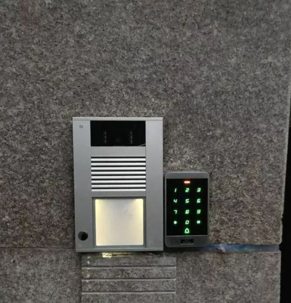

客户花园门上的门禁与门口机

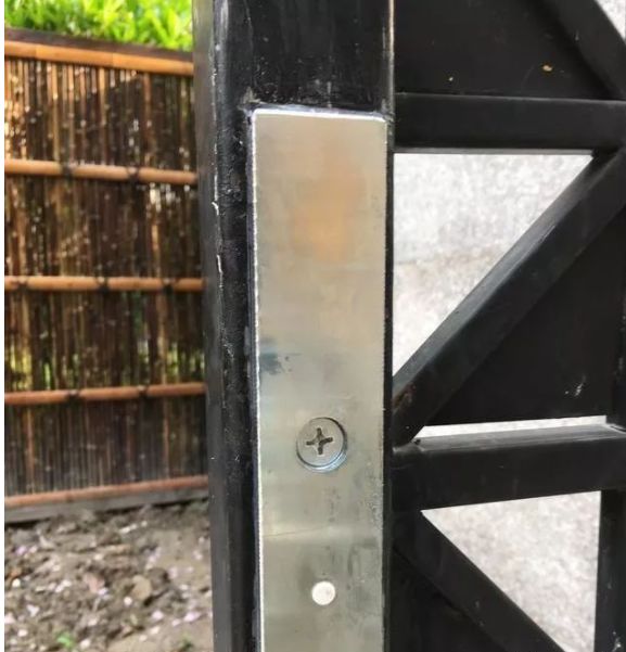

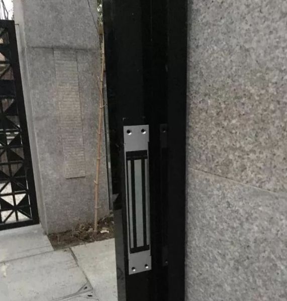

客户花园装的磁力锁
门禁控制系统现场接线图的图13
客户铁门上的锁片

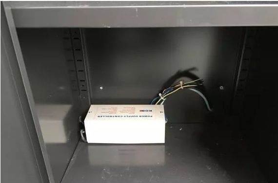

鞋柜下的门禁电源,也叫门禁控制器

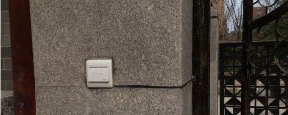

开门按钮
这就接完了,编程这里就不说了,说明书都有,客户回家刷卡或密码开门,或者按门铃家里人也可以从室内门铃上按开门键开门。出来的话直接按开门按钮门就开了。
