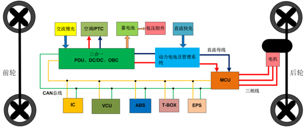

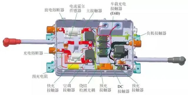

现阶段动力电池能量密度越来越高,单体电芯容量越来越大,各高压部件一旦出现短路现象而无相应的保护措施,轻则部件损坏,重则引起火灾(尤其动力电池),后果将不堪设想,所以各高压部件回路的保护至关重要,本文将阐述纯电动汽车高压直流熔断器计算及选型方法,并实例说明。电动汽车电气拓扑图如图一所示。
图一电动汽车电气拓扑图
电动汽车高压熔断器计算及选型的图2

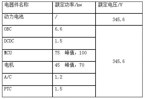

以某纯电动物流车为参考对象,分析其工业熔断器选型方案,本实例均选用友容保险。

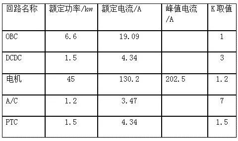

表一   某电动汽车电气参数
电动汽车高压熔断器计算及选型的图7
K:负载修正系数,根据所在回路负载的不同,需增加一个放大系数K,对于阻性负载回路,K取1.5左右;对于容性负载回路,考虑到上电冲击,K取2左右;电动压缩机启动瞬间峰值电流过大,K取7~8左右;对于驱动电机回路,K取1.2~1.5左右;此处K值取值见表二:

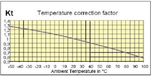

Kt:温度修正系数,对于电动汽车,一般环境温度最高可达60℃,参照图六温度修正系数表,Kt=0.8;
电动汽车高压熔断器计算及选型的图9
图六温度修正系数曲线图

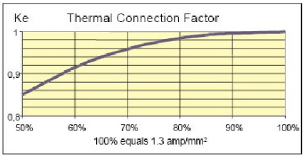

Ke:连接器件热传导系数,按照每个回路的电流,按照1.3A/mm2为100%,参照图七连接器件热传导系数曲线图,得出的Ke数据见表三。
电动汽车高压熔断器计算及选型的图10
图七连接器件热传导系数曲线图
表三 Ke值取值表

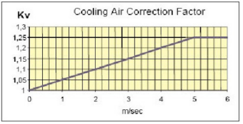

Kv:风冷修正系数,熔断器采用自燃对流冷却,参照图八风冷修正系数曲线图,没有采取额外散热处理,取Kv=1;

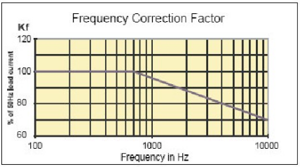

Kf:频率修正系数,直流电流频率1000Hz以下,参照图九频率修正系数曲线图,取Kf=1;

图八风冷修正系数曲线图

图九频率修正系数曲线图

In=I额*K/(Kt*Ke*Kv*Kf*Ka*Kb),陶瓷壳体熔断器选型电流如下:
OBC回路:In=19.09*1/(0.8*0.76*1*1*1*1)=31.39A熔断器选型为32A或35A;
DCDC回路:In=4.34*3/(0.8*0.97*1*1*1*1)=16.78A熔断器选型为20A或25A;
电机回路:In=130.2*1.2/(0.8*0.85*1*1*1*1)=229.76A,考虑到电机峰值电流202.5A,熔断器选型为250A~300A;
A/C回路:In=3.47*7/(0.8*1*1*1*1*1)=30.36A熔断器选型为32A或35A;
PTC回路:In=4.34*1.5/(0.8*0.97*1*1*1*1)=8.39A熔断器选型为10A或12A;

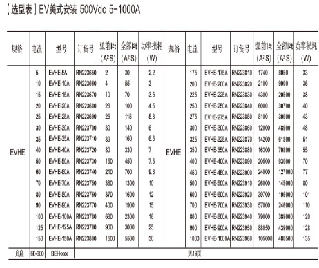

以友容陶瓷高压熔断器为蓝本,根据表四至表六进行具体选型分析。
电动汽车高压熔断器计算及选型的图13
表四   EVHE系列熔断器选型表

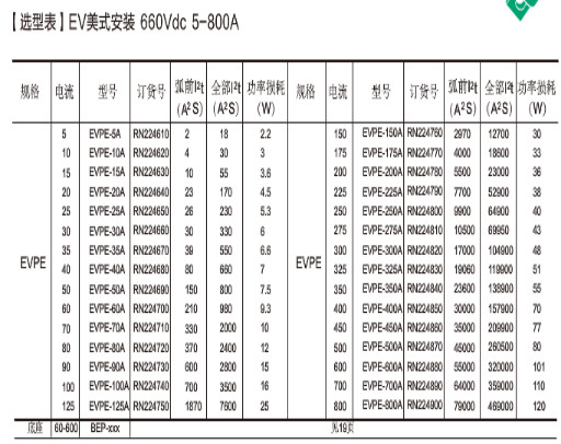

表五   EVPE系列熔断器选型表

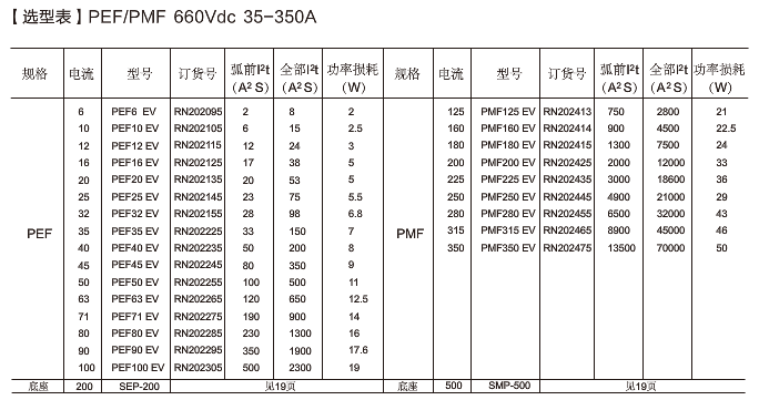

表六   PEF/PMF系列熔断器选型表
综上所述,以友容陶瓷高压熔断器为蓝本,从选型表得知,友容EVHE系列电压等级为500VDC,EVPE系列及PEF16系列电压等级为660VDC,均符合要求,查询电流规格后各回路熔断器选型如下:
通过查询EVHE系列、EVPE系列及PEF16系列时间-电流特性曲线图,且均有20KA的分断能力,故以上推荐的三种型号均满足要求,可根据布置空间选择最优方案。
