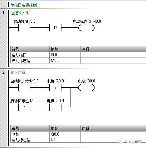

一、方式一(位逻辑关系)
第一步:(编程程序)
单按钮启停的三种方式与触摸屏上显示,你都会吗?的图1
按下启动按钮I0.0触发上升沿接通M0.0线圈,M0.0常开触点闭合接通Q0.0常闭触点输出线圈Q0.0,M0.0常闭触点接通Q0.0常开触点接通自锁Q0.0线圈。

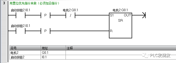

二、方式二(置位优先指令SR)
第一步:(编程程序)
单按钮启停的三种方式与触摸屏上显示,你都会吗?的图2
按下启动按钮I0.1触发上升沿接通Q0.1常闭触点接通S1置位引脚,参考信号输入Q0.1,线圈接通置位输出,再次按下I0.1启动按钮接通上升沿使能R引脚Q0.1线圈复位断开。

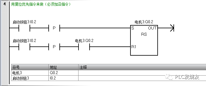

三、方式三(复位优先指令RS)
第一步:(编程程序)
单按钮启停的三种方式与触摸屏上显示,你都会吗?的图3
按下启动按钮I0.2触发上升沿使能S引脚置位Q0.2线圈,参考信号输入Q0.2,再次按下启动按钮I0.2触发上升沿接通Q0.2常开触点输出R1引脚复位Q0.2线圈断开。

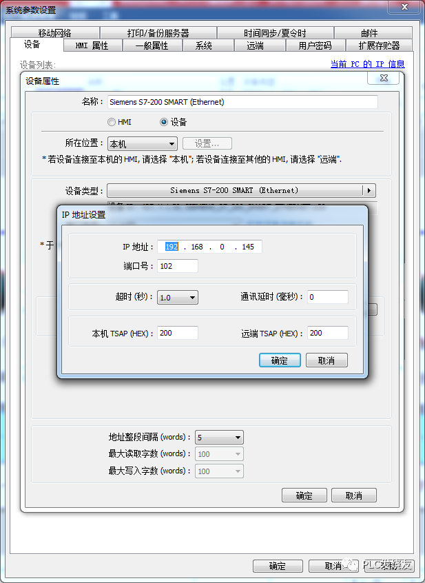

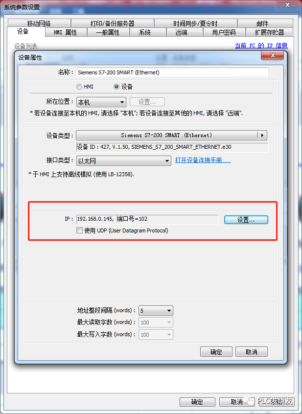

第一步:(设置PLC IP地址,端口等其它不需要设置默认就好)
单按钮启停的三种方式与触摸屏上显示,你都会吗?的图4
单按钮启停的三种方式与触摸屏上显示,你都会吗?的图5
这里PLC IP地址根据你实际PLC下载、上传的IP地址来填写的。

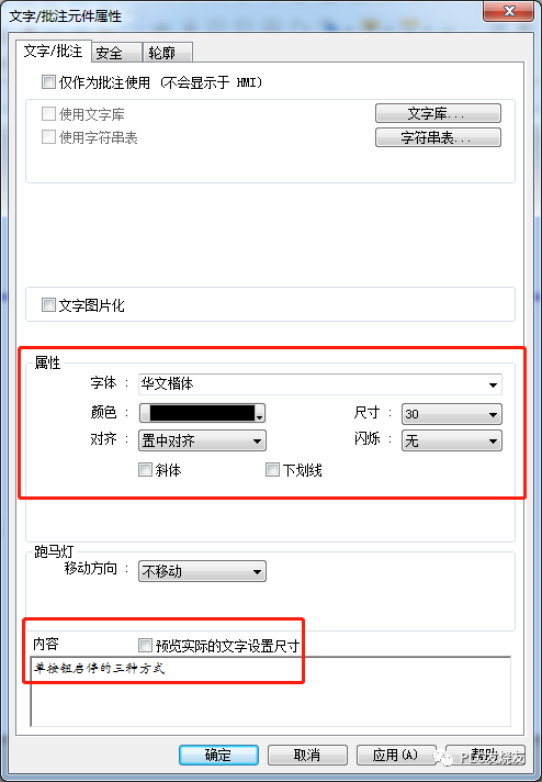

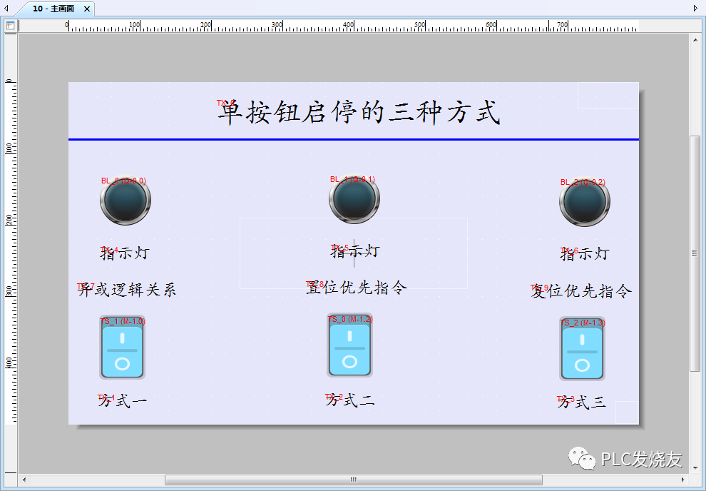

第二步:(组态触摸屏画面)

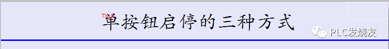

1.使用文字标签设计标题(单按钮启停的三种方式)
单按钮启停的三种方式与触摸屏上显示,你都会吗?的图6

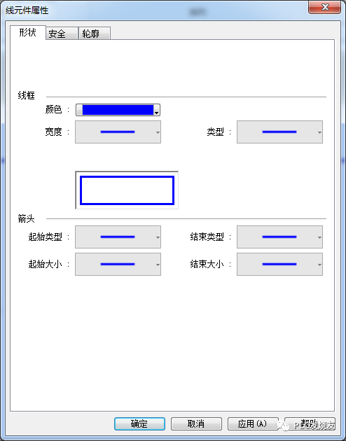

2.使用线条画出一条如下图的分割线
单按钮启停的三种方式与触摸屏上显示,你都会吗?的图7
单按钮启停的三种方式与触摸屏上显示,你都会吗?的图8

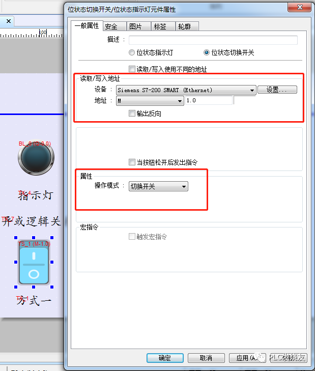

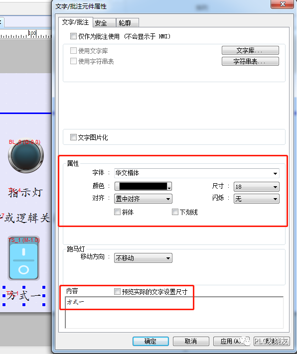

3.设计启动按钮
单按钮启停的三种方式与触摸屏上显示,你都会吗?的图9
4.使用文字标签给按钮注释
单按钮启停的三种方式与触摸屏上显示,你都会吗?的图10

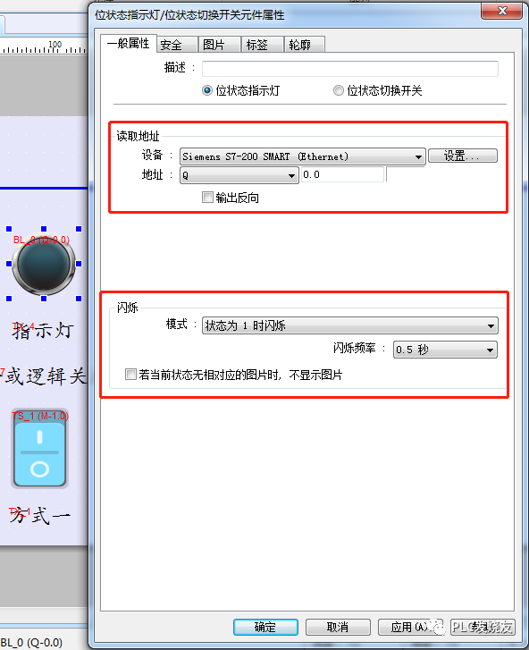

5.设计运行指示灯
单按钮启停的三种方式与触摸屏上显示,你都会吗?的图11
全部设计完之后,如下图所示:
单按钮启停的三种方式与触摸屏上显示,你都会吗?的图12

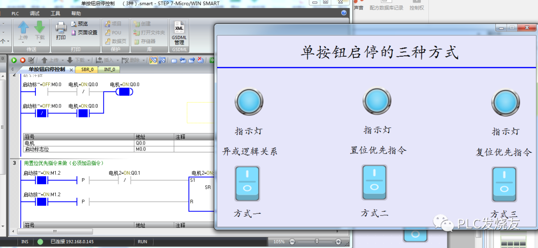

五、演示效果
单按钮启停的三种方式与触摸屏上显示,你都会吗?的图13
