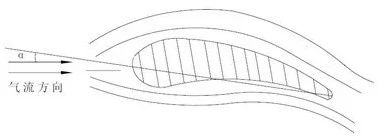

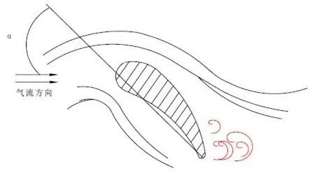

当气流与叶片进口形成正冲角时,随着冲角的增大,在叶片后缘点附近产生涡流,而且气流开始从表面分离。当正冲角超过某一临界值时,气流在叶片背部的流动遭到破坏,升力减小,阻力却急剧增加,这种现象称为“旋转脱流”或“失速”。
正常工况时的气体流动
脱流工况下的气体流动
如果脱流现象发生在风机的叶道内,则脱流将对叶道造成堵塞,使叶道的阻力增大,同时风压也随之迅速降低。

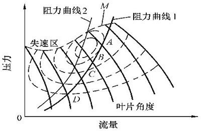

动叶调节轴流式风机特性曲线
轴流风机的失速特性是由风机的叶型等特性决定的,同时也受到风道阻力等系统特性的影响,如图所示,鞍形曲线M为风机不同安装角的失速点连线,工况点落在马鞍形曲线的左上方,均为不稳定工况区,这条线也称为失速线。由图中看出:
在同一叶片角度下,管路阻力越大,风机出口风压越高,风机运行越接近于不稳定工况区;
在管路阻力特性不变的情况下,风机动叶开度越大,风机运行点越接近不稳定工况区。

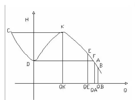

轴流风机性能曲线的左半部具有一个马鞍形的区域,在此区段运行有时会出现风机的流量、压头和功率的大幅度脉动等不正常工况,这一不稳定工况区称为喘振区,形成原理见下图。
轴流风机的Q-H性能曲线(喘振分析)
风机产生喘振应具备的条件:
1、风机的工作点落在具有驼峰形Q-H性能曲线的不稳定区域内;
2、风道系统具有足够大的容积,它与风机组成一个弹性的空气动力系统;
3、整个循环的频率与系统的气流振荡频率合拍时,产生共振。

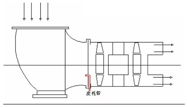

喘振报警装置
报警原理:
在正常情况下,皮托管所测到的气流压力值稳定,但是当风机进入喘振区工作时,由于气流压力产生大幅度波动,所以皮托管测到的压力亦是一个波动的值,皮托管发送的脉冲压力信号通过压力开关,利用电接触器发生报警信号。一般规定,当动叶片处于最小角度位置,用一U形管测得风机叶轮前的压力再加上2000Pa压力,作为喘振报警装置的报警整定值。
