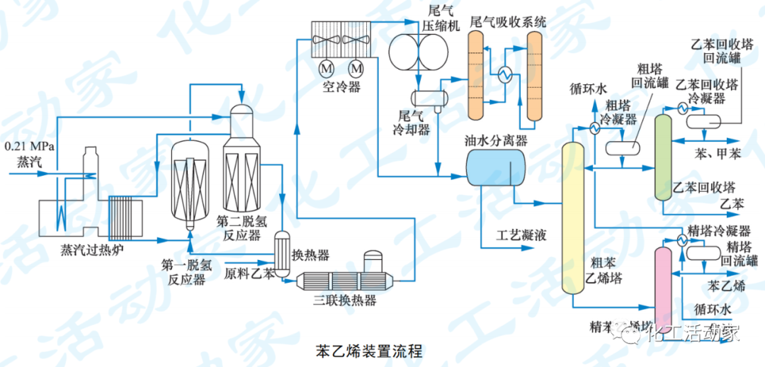

装置流程
见下图。

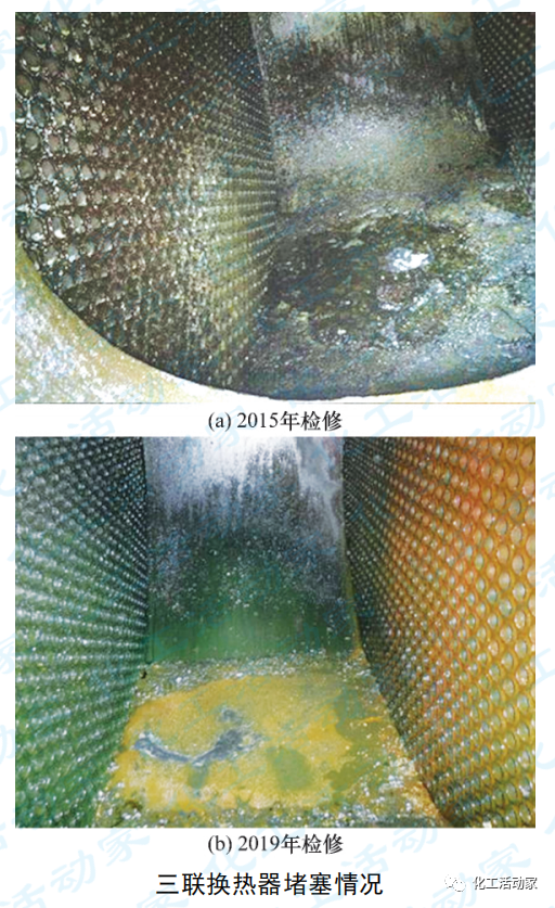

①苯乙烯反应器出口三联换热器
三联换热器的作用是将反应产物由650℃左右降至120℃,同时产生低压蒸汽。在换热器管束间存在一定的死区,容易造成苯乙烯聚合第2个运行周期出现过一次停电事故,公用工程介质停供,导致换热器压差快速增长。利用正压生产的机会对换热器管束低点进行现场排放,发现堵塞严重,疏通后排放出黏稠状聚合物,说明苯乙烯易在此处发生聚合。两次检修均从三联换热器中间孔清理出大量聚合物,见下图。

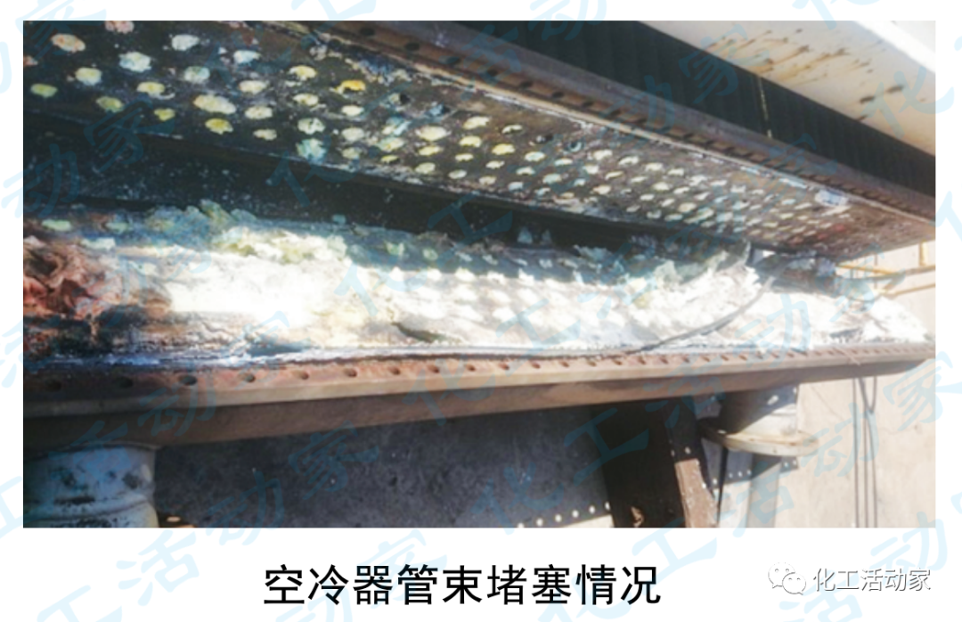

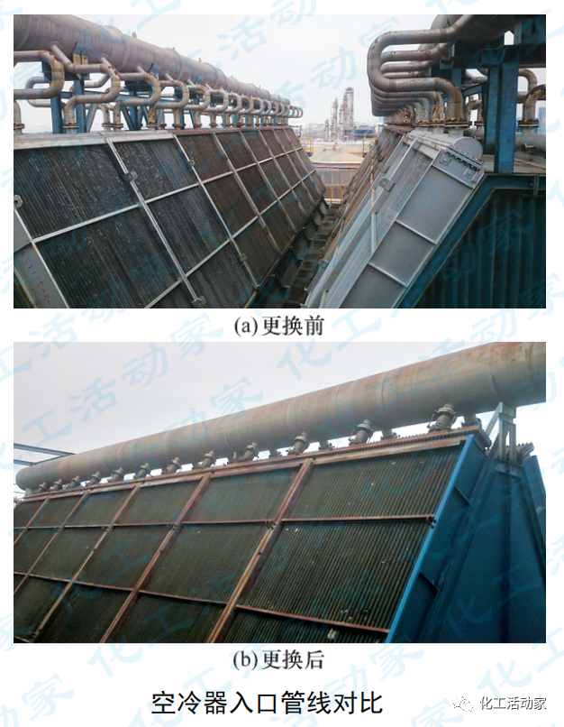

②空冷器
空冷器管束为人字形斜顶结构,共有8台风机。每台风机对应4片管束,每片管束端部集合管有2路进料与2路出料。物料由上部经1个45°弯头和3个90°弯头进入管束。运行期间巡检发现管束出口温度相差较大,判断空冷器管束出现偏流。监测出口弯头处温度,经过一段时间观察,空冷器入口温度在60℃左右,出口物料最高温度为53.5℃,最低温度为13.0℃,说明偏流严重,部分管束堵塞。装置运行末期正值春夏季,空冷器冷却能力严重不足,只能通过高温时降量、夜间低温时提量的方式维持生产。检修时将空冷器拆下清理,发现管箱内存在大量爆米花状聚合物,管束也被聚合物堵塞难以清理,见下图。
青岛炼化│苯乙烯装置聚合问题分析与对策的图6
更换部分空冷器管束,运行半年后又出现偏流现象。空冷器管束内的部分聚合物被带到油水分离器,检修时发现油水分离器内有大量聚合物,难以清理。

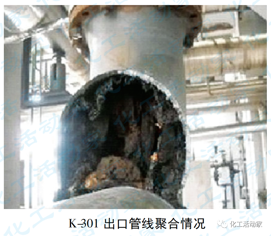

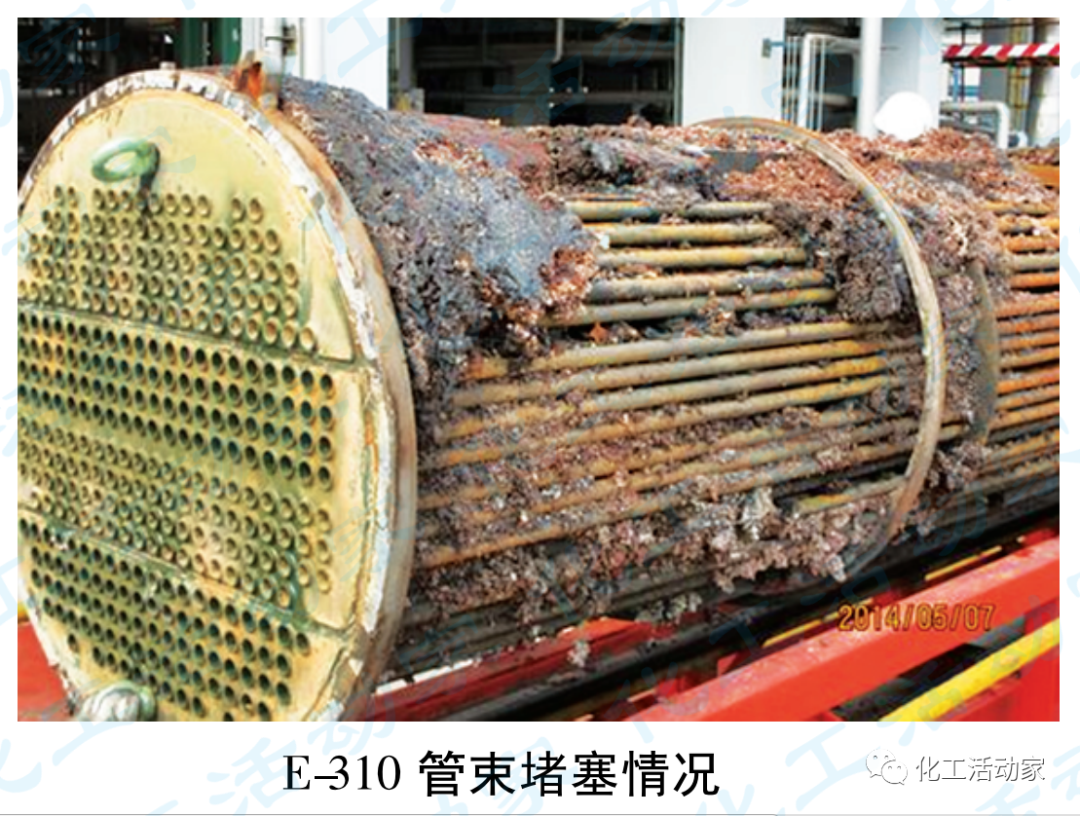

尾气压缩机出口管线
乙苯脱氢反应由尾气压缩机(K-301)维持负压操作,反应产生的尾气中含有苯乙烯,经K-301压缩升温升压后,苯乙烯聚合反应加速。装置首次开工后仅2年多,就出现K-301出口压力快速上涨的现象清理脱氢尾气至加热炉燃烧器火嘴部分,对降低K-301出口压力的效果不甚明显。现场测定压力,发现压力降主要集中在K-301出口至尾气冷却器(E-310)区域。为保护机组,2014年5月、11月两次局部停工,处理K-301出口管线及E-310的聚合问题。装置运行后期,降低负荷以维持生产。K-301出口管线及管束堵塞情况分别见下图。

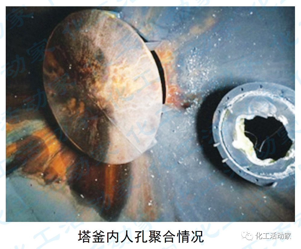

粗塔冷凝器(E-402)与精塔冷凝器(E-410)循环水设计为串联流程。循环冷水经E-410换热后导致E-402入口循环水温度较高,最高超过50℃,造成管束结垢。结垢后循环水流速降低,又加剧了结垢,随着装置运行时间的增加,结垢现象越来越明显。装置运行至第3年,精馏系统冷却负荷不足,导致粗苯乙烯塔(C-401)塔顶压力上升。为确保该塔的分离精度,采取提高塔底温度、加大回流的方式调整操作。高温高压的操作条件促进聚合反应的发生,塔内聚合现象严重。塔底组分中聚合物含量增加,造成塔内局部区域及管线、机泵入口堵塞,塔釜内人孔聚合情况见下图。
青岛炼化│苯乙烯装置聚合问题分析与对策的图9
由图片可以看出,塔釜存在严重的聚合现象。

空冷器
①正常生产时,确保乙苯冲洗正常投用,并根据生产运行周期及系统内负压情况加大乙苯冲洗量。
②定时测定空冷器出、入口温度,定期切换运行风机,保证冷却效果的同时减少偏流现象。
③采用膨胀节作为空冷器入口管线,见下图,减少弯头数量,降低苯乙烯聚合风险,效果很好。

③两次大检修发现C-401的内人孔盖较难拆卸,均是因为内部的苯乙烯聚合物黏住人孔盖板。第2次检修时,将C-401的内人孔盖钻孔,防止形成死区。
