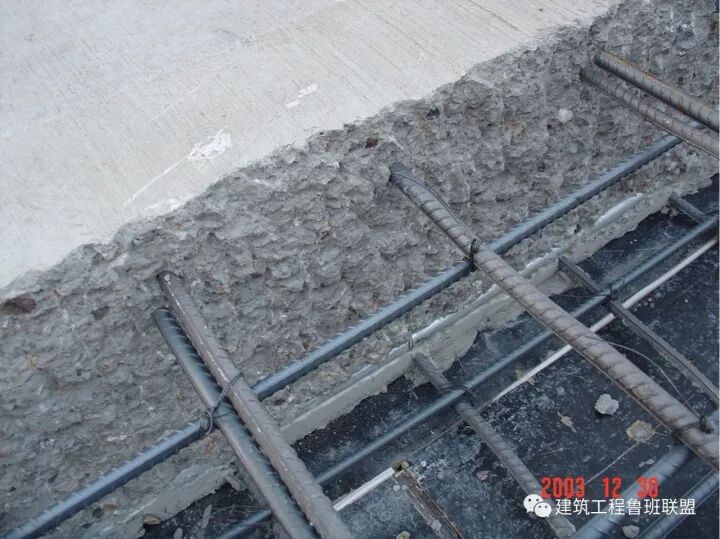

屋面后浇带封闭
 选材要求:
高一等级的微膨胀抗渗砼。
 具体做法:
1)后浇带封闭前,后浇带处梁、板模板的支撑不得拆除,以保证结构安全。
2)后浇带浇筑前将两侧施工缝处凿毛处理干净。
3)施工缝处设止水条、止水带或止水钢板等止水设施。
4)后浇带砼的保养采用蓄水保养。

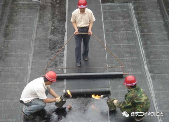

屋面防水施工
 具体做法:
首先进行基层处理,然后放控制线,根据控制线裁剪卷材,女儿墙、阴阳角等细部先做附加层,附加层用热熔法施工,必须粘贴牢固。铺贴卷材时,先铺平面,后铺立面,铺立面卷材时,应从转角部位开始施工。立面高度较高时,应先将卷材对正后,从角部起向上粘贴。

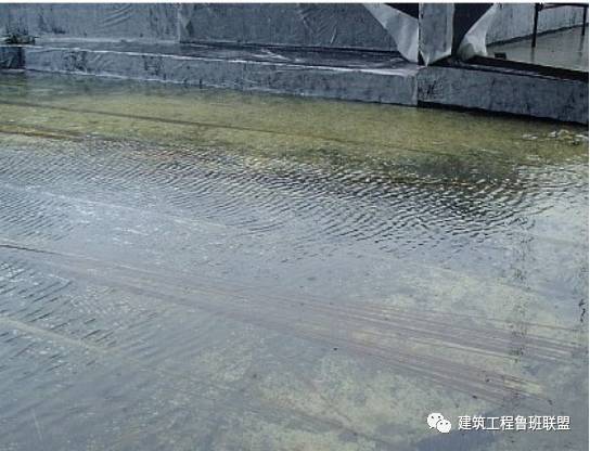

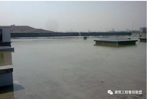

屋面防水试水
 具体做法:
防水层铺贴完毕后,请监理单位进行表观检察,表观检查合格后,堵塞屋面排水口,进行蓄水,屋面蓄水高度最高处不低于20mm,蓄水时间不少于24小时。对有渗漏的部位应重新铺设并加强接头部位的处理。直至蓄水试验未出现渗漏现象为止。再进行后续分项工程的施工。

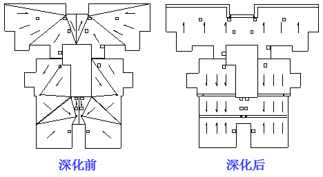

屋面排水深化设计
 具体做法:
需对屋面排水走向进行深化设计,从屋面整体效果考虑,策划落水口及风帽的位置。
 实体要求:
排水有组织,坡度为2%(以设计为准),落水口与风帽成排成线。

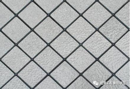

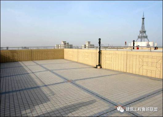

屋面砖铺贴
 具体做法:
屋面砖施工前,需进行电脑排版,对屋面和女儿墙贴砖进行优化,并分仓,确保女儿墙分格缝与屋面广场分格缝对缝施工。勾缝饱满。

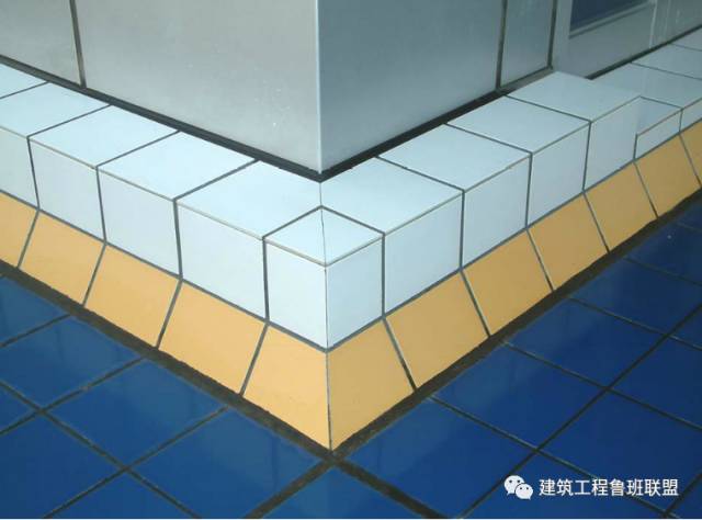

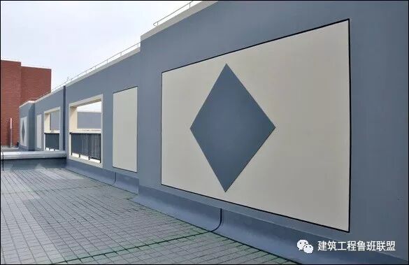

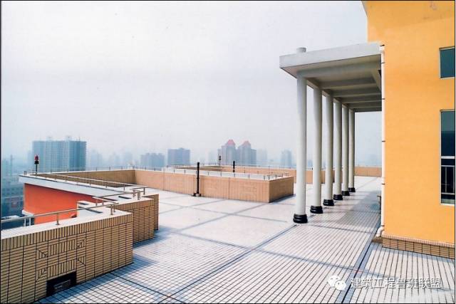

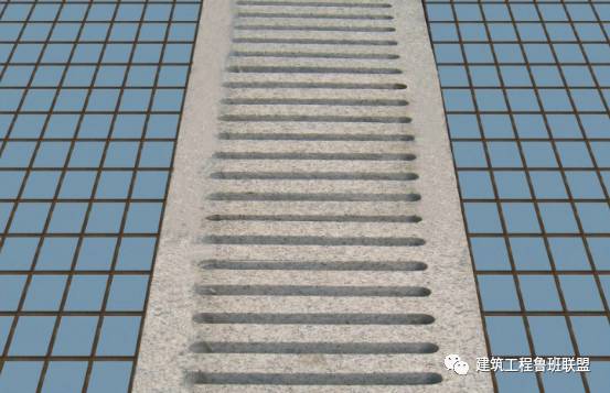

广场砖面层屋面
 实体要求:
1)表面平整、色泽均匀,坡度符合要求,分缝合理,拼缝顺直,面砖分色分格整齐、均匀,无花脸、渗潮、泛碱现象,整体感观效果好。
2)屋面排气管成线成排,排气管与面砖对缝对中布置。
3)色泽鲜明,表面平整,线角平直,平整美观。
4)屋面排砖分格采用电脑排版进行深化设计。
5)面砖勾缝一致。

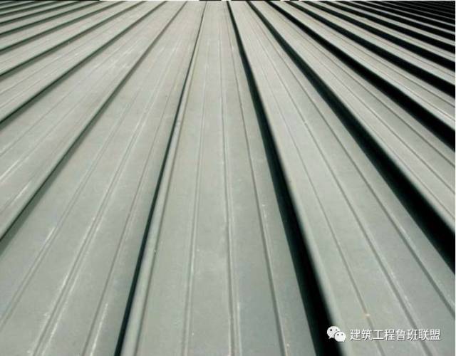

金属屋面
 选材要求:
金属彩钢板
 具体做法:
金属屋面安装牢固、平整,板面完好,接缝卡槽连接严密,密封完好,线条顺直,排水坡度符合设计要求。

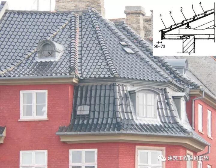

瓦屋面
 选材要求:
屋面瓦片
 具体做法:
1)瓦屋面挂瓦平整,排列整齐、搭接紧密,屋脊平直,脊瓦搭盖正确,间距均匀,封固严密,屋脊和斜脊顺直,无起伏现象。
2)瓦屋面主要构造:1-木基层,2-防水层施工,3-顺水条,4-挂瓦条,5-瓦片。
3)平瓦的瓦头挑出封檐板的长度宜为50~70mm。

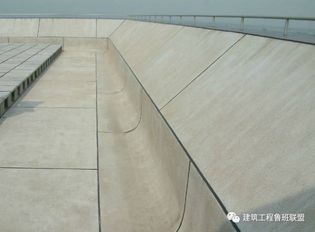

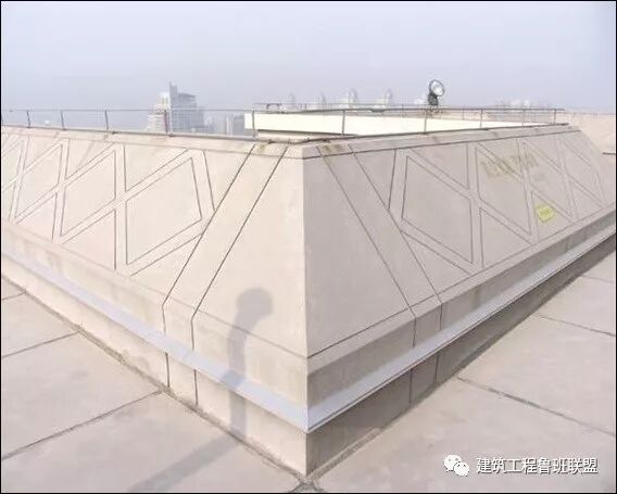

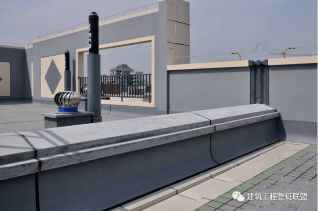

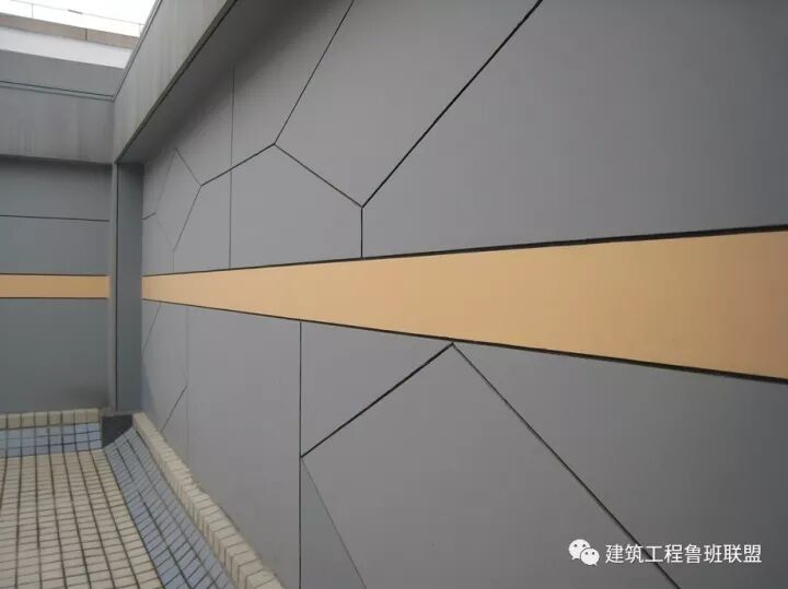

屋面女儿墙
 具体做法:
1)女儿墙压顶做向内排水坡,坡度≥6%。压顶面砖排砖合理,立杆设置不锈钢圆台,美观实用。
2)女儿墙檐口下端设置鹰嘴和滴水线。
3)砖墙的卷材收头可直接铺压在墙压顶下,压顶作防水处理;也可在砖墙上留凹槽,卷材收头应压入凹槽内固定,钉距均匀,间距≤80mm,然后用密封材料嵌实凹槽;凹槽距屋面找平层最低高度不应小于250mm,凹槽压条可采用不锈钢压条,精致耐用。凹槽上部的墙体应做防水处理。
 实体要求:
女儿墙压顶应表面光滑平整,向内流水坡度明显。阴阳角通顺,鹰嘴明显、下口光滑平整。铝合金压条兼作滴水一条二用。粉刷女儿墙分格简洁到位,图案清晰,有效控制了墙面开裂、空鼓,无色差。女儿墙分格简洁到位,图案清晰,有效控制了墙面开裂、空鼓,无色差。

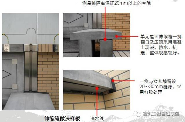

屋面伸缩缝
 具体做法:
1)单元屋面伸缩缝一侧翻口及压顶采用混凝土现浇,防水、抗震、整体观感较好。
2)一侧悬挑隔离保证20mm以上的空隙。
3)一侧与女儿墙留设20-30mm缝隙,采用打胶处理。
 实体要求:
伸缩缝压顶下端做滴水线;女儿墙处避雷带做凸起。

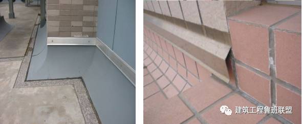

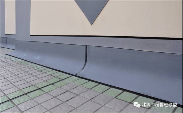

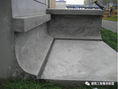

屋面泛水做法
 具体做法:
加铺一层卷材作为附加层,其宽度在立面和平面上应≥250mm。卷材铺贴前,应先进行试铺,将立面卷材长度留足,先铺贴平面卷材至转角处,然后从下向上铺贴立面卷材,转角处做成圆弧形。卷材铺贴完成后采用预留凹槽收头,将端头全部压入凹槽内,用压条钉压,钉距均匀,间距≤80mm,再用密封材料封严,最后用聚合物水泥砂浆抹封凹槽。

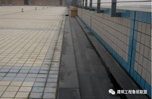

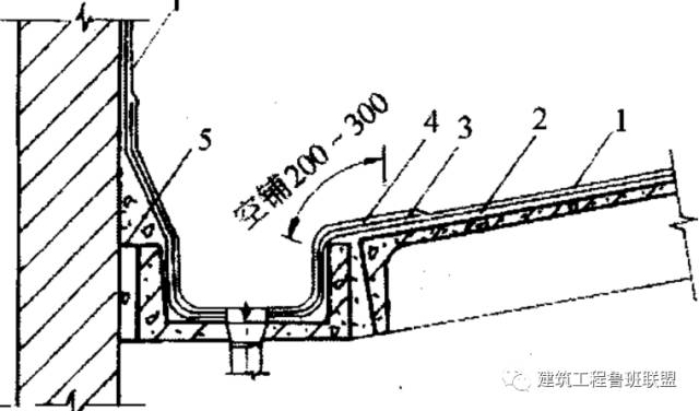

屋面天沟
● 具体做法:
1)在天沟转角处应先用密封材料涂封,每边宽度不少于30mm,干燥后再铺一层卷材作为附加层。
2)天沟铺贴卷材应从沟底开始,顺天沟从落水口向分水岭方向铺贴,边铺边用刮板从沟底中心向两侧刮压,赶出气泡使卷材铺贴平整,粘贴密实。
3)天沟大样图:1-涂膜防水层,2-找平层,3-有胎体增强材料的附加层,4-空铺附加层,5-密封材料。

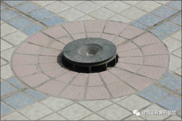

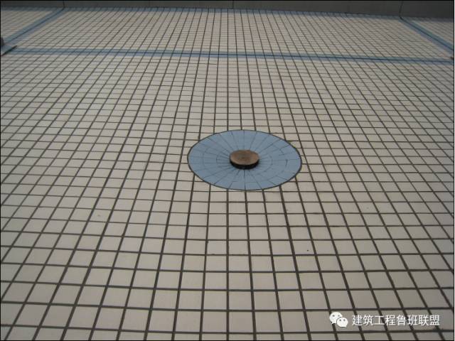

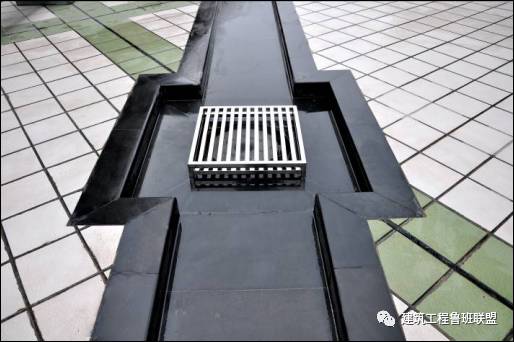

屋面水落口
 具体做法:
1)宜采用侧面落水口,且落水口要比天沟防水层落低10-15mm。
2)落水口一般应先安装,后浇结构砼。
3)落水口周围直径500mm范围内用防水涂料或密封材料涂封作为附加层,厚度不少于2mm。
4)落水口杯与基层接触处应留宽20mm、深20mm的凹槽,嵌填密封材料。

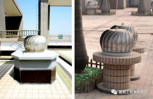

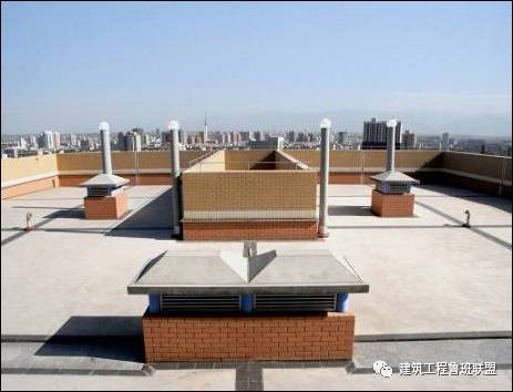

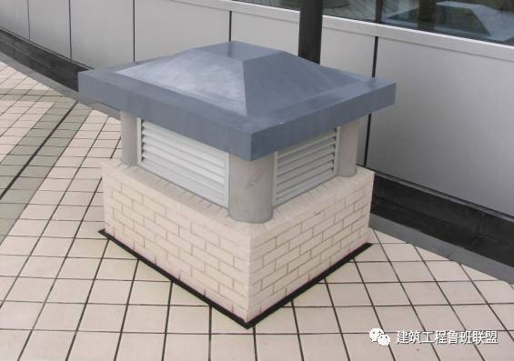

屋面风帽
 选材要求:
可选择美观大方的不同样式的风帽,取得业主、设计的同意。
 实体要求:
屋面风帽造型美观大方、棱角分明。

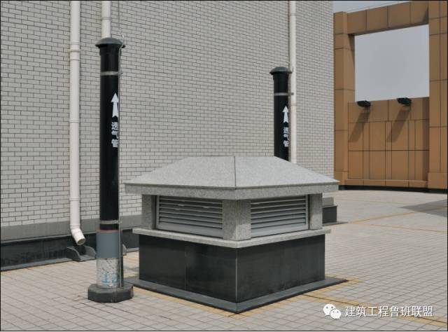

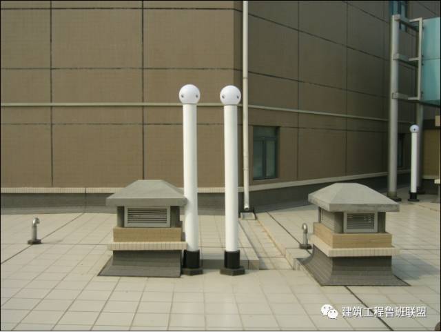

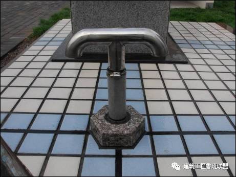

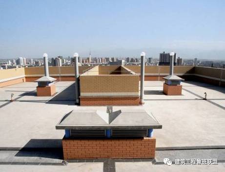

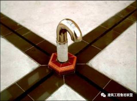

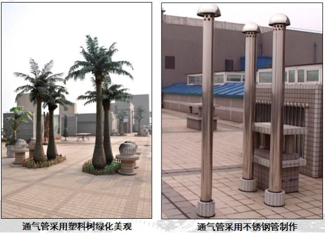

屋面排气管
 选材要求:
可选择美观大方的不同样式的排气管,取得业主、设计的同意。
 具体做法:
屋面面积每36㎡设置一个排气出口,高度不低于25mm,且应大于最大积雪厚度,通气管顶端应装设风帽或网罩。要求形状及出口一致排列整齐顺直美观。
 实体要求:
1)上人屋面通气管要安装牢固、位置正确,封闭严密并确保垂直。
2)排气屋面的排气道应纵横贯通,不堵塞,并同与大气连通的排汽出口相通。
3)排气管要求设置在屋面分格缝中间,做到居中安装。
屋面工程怎么干?质量控制要点总结,建议收藏!的图55
屋面工程怎么干?质量控制要点总结,建议收藏!的图56
屋面工程怎么干?质量控制要点总结,建议收藏!的图57

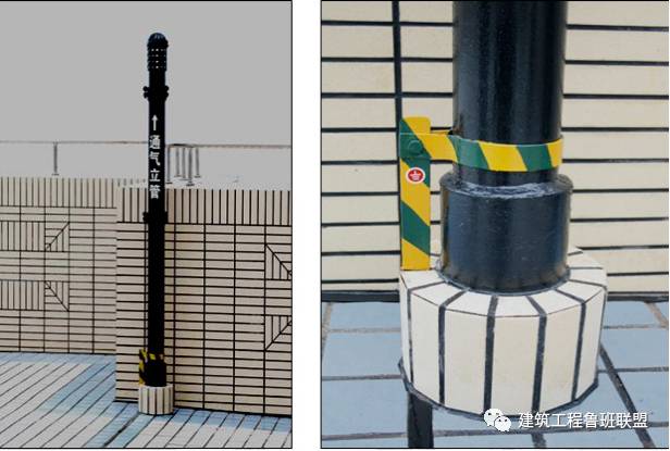

屋面透气管
 选材要求:
可选择美观大方的不同样式的排气管取得业主、设计的同意。
 具体做法:
在经常有人停留的屋面上,通气管口应高出屋面2m并应根据防雷要求考虑防雷装置。
 实体要求:
通气管标识、管根收口、防雷接地。

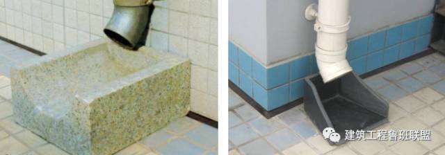

屋面水簸箕
 选材要求:
根据屋面策划选择与屋面风格匹配的水簸箕,取得业主、设计的同意。
 实体要求:
落水管距屋面高度为150mm,水簸箕面积大概在200×200mm。水簸箕,美观大方,易于安放,但注意做泛水时要预留接水簸箕位置。

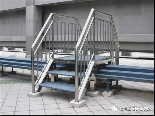

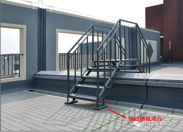

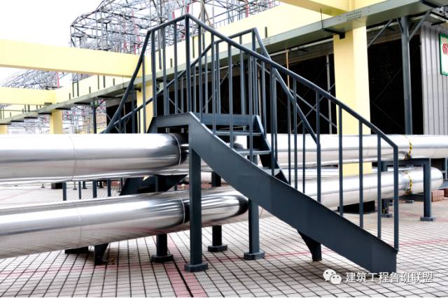

屋面栈桥
 选材要求:
根据屋面风格确定屋面栈桥形式,并取得业主、设计的同意。
 具体做法:
屋面各种管线布置安装完成后,为保护成品,便于维护和检修行人方便,可用砼砌筑行人过桥,亦可用钢材制作行人过往小桥。跨管道或变形缝处,设计人性化小桥,小桥栏杆高度及踏步符合相关规范要求。
 实体要求:
提前策划栈桥,在放置栈桥处留设防雷接地点。

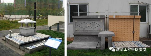

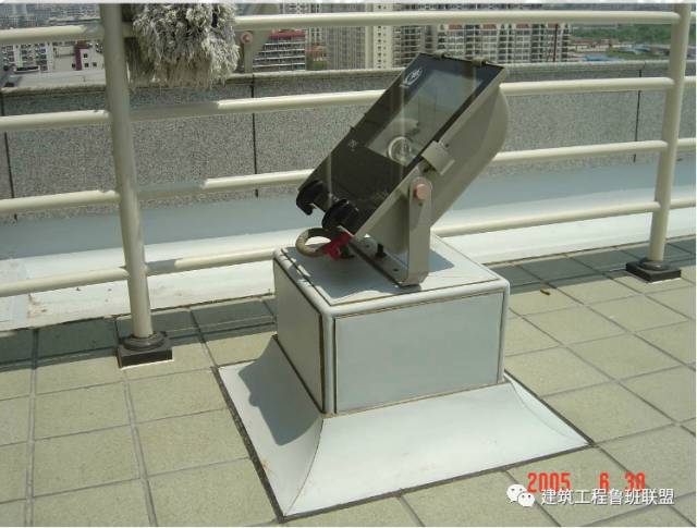

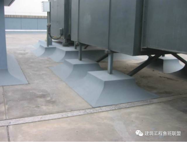

屋面设备基础等凸屋面结构
 具体做法:
1)所有支墩根部均作小圆弧泛水,并与周边留凹槽,用密封胶嵌填。
2)凸出屋面物体根部周围的找平层做成墩台,墩台与找平层间留凹槽,并嵌填密封材料,管道防水层收头处用金属箍箍紧,并用密封材料封严。
 实体要求:
防水封口严密,墩台表面光滑平整,高度不小于260mm,泛水圆弧一致顺直。

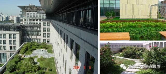

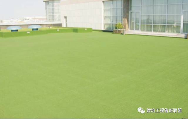

种植屋面
 具体做法:
1)当种植屋面采用柔性防水层时,必须在表面设置细石砼保护层,或做细石砼复合防水层,以抵抗植物根系的穿刺和种植工具对它的损坏。
2)种植屋面四周应设挡墙,以防止屋面上种植介质的流失,挡墙下部应留泄水孔,孔内侧放置疏水粗细骨料,以保证多余水的流出而种植介质不会流失。
3)根据种植要求应设置人行通道,也可采用П形预制槽板,做为挡墙和分区走道板。
4)种植屋面的坡度宜为3%,以利多余水的排除。
5)施工过程中应定期检查和清理泄水孔,以保持排水畅通。
6)已浇筑的砼要加以保护,必须在砼强度达到1.2Mpa 以后,方准在上面进行操作;冬期施工时在已浇筑的砼面上覆盖时,应在铺好的脚手板上操作,尽量不踩脚印 。

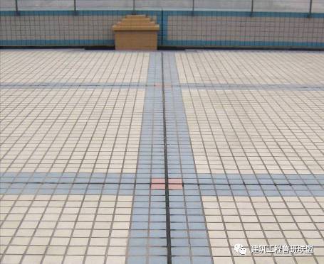

17分格缝
屋面找平层必须留设分格缝。分格缝的位置一般以屋架或承重墙间距为界。间距不宜大于6m,当采用沥青水泥砂浆找平时,分格缝间距不宜大于4m。分格缝位置要准确,先弹线后嵌分格木条,待砂浆或砼初凝后立即取出。分格缝两侧应做到顺直平整密实,否则应及时修补,以保证嵌缝材料粘接牢固。找平层水泥砂浆抹平收水后应二次压光,充分养护,留设的分格缝应按设计要求嵌填密封材料。
刚性防水层设置的分格缝(钢筋网片在分格处断开),纵横间距不宜大于6m,宽度宜为20mm,分格缝中应嵌填密封材料,上部铺贴防水材料。
