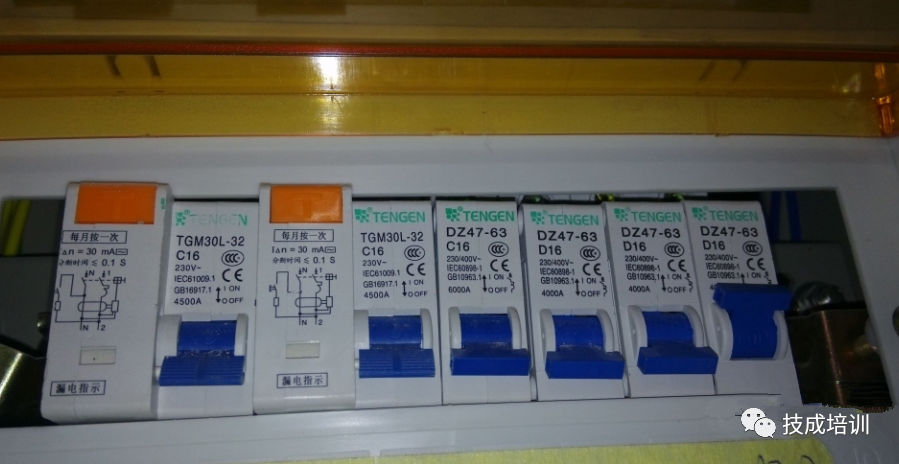

一、断路器型号和规格
常用的断路器型号有哪些?断路器的参数怎么选择?一文帮你搞懂!的图2

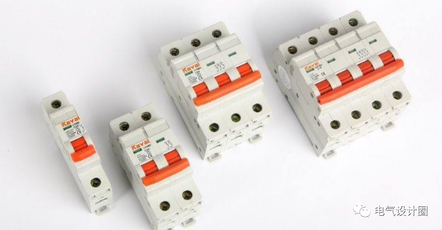

1、按额定电流分:1、zhi2、3、4、5、6、10、16、16、20、25、32、40、50、60、63、100(A)。
2、按极数分:单极、二极、三极、四极;
3、按脱扣形式分:C型(5ln~10ln)、D型(10ln~16ln)
每个公司的型号都不尽相同,一般说几极几A的就可以。

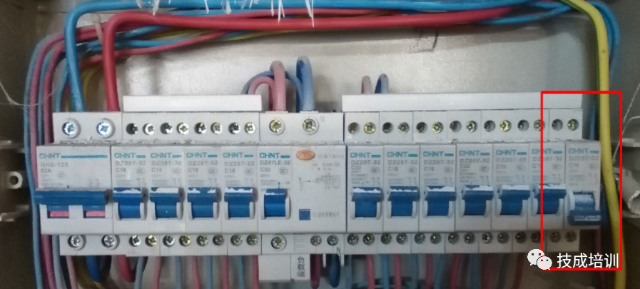

参数区别如下:
1、N---分断能力,N为6000A,H为10000A,L为15kA。
2、C---脱扣曲线,B为电子保护,C为配电保护,D为动力保护。
3、20A---额定电流,有1、2、4、6、10、16、20、25、32、40、50、63A。
4、2P---极数,有1、2、3、4极。

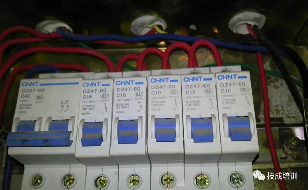

二、断路器的参数的选择
常用的断路器型号有哪些?断路器的参数怎么选择?一文帮你搞懂!的图5
  • 一般选用原则
1、根据用途选择断路器的型式及极数;根据最大工作电流选择断路器的额定电流;根据需要选择脱扣器的类型,附件的种类和规格。
常用的断路器型号有哪些?断路器的参数怎么选择?一文帮你搞懂!的图6
具体要求是:
  1. 断路器的额定工作电压≥线路额定电压;
  2. 断路器的额定短路通断能力≥线路计算负载电流;
  3. 断路器的额定短路通断能力≥线路中可能出现的最大短路电流(一般按有效值计算);
  4. 线路末端单相对地短路电流≥1.25倍断路器瞬时(或短延时)脱扣整定电流;
  5. 断路器欠压脱扣器额定电压等于线路额定电压;
  6. 断路器的分励脱扣器额定电压等于控制电源电压;
  7. 电动传动机构的额定工作电压等于控制电源电压;
  8. 断路器用于照明电路时,电磁脱扣器的瞬时整定电流一般取负载电流的6倍。
2、采取断路器作为单台电动机的短路保护时,瞬时脱扣器的整定电流为电动机 启动电流的1.35倍(DW系列断路器)或1.7倍(DZ系列断路器)。
3、采用断路器作为多台电动机的短路保护时,瞬时脱扣器的整定电流为1.3倍最大一台电动机的启动电流再加上其余电动机的工作电流(1.3Imax+(n-1)In)。
4、采用断路器作为配电变压器低压侧总开关时,其分断能力应大于变压器低压侧的短路电流值,脱扣器的额定电流不应小于变压器的额定电流,短路保护的整定电流一般为变压器额定电流的6-10倍;过载保护的整定电流等于变压器的额定电流。
5、初步选定断路器的类型和等级后,还要与上、下级开关的保护特性进行配合,以免越级跳闸,扩大事故范围。

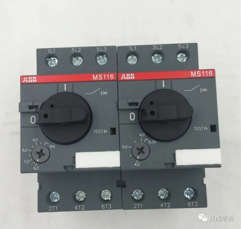

  • 电动机保护用断路器的选用
电动机保护用断路器可分为两类:一类是指断路器只作保护而不负担正常操作;另一类是指断路器需兼作保护和不频繁操作之用。后一类情况需考虑操作条件和电寿命。
常用的断路器型号有哪些?断路器的参数怎么选择?一文帮你搞懂!的图7
电动机保护用断路器的选用原则为:长延时电流整定值等于电动机额定电流。瞬时整定电流:对保护笼型电动机的断路器,瞬时整定电流等于(8-15)倍电动机额定电流,取决于被保护电动机的型号、容量和启动条件;对于保护绕线转子电动机的断路器,瞬时整定电流等于(3-6)倍电动机额定电流,取决于被保护绕线转子电动机的型号、容量和启动条件。
6倍长延时电流整定值的可返回时间大于等于电动机实际启动时间。按启动时负载的轻重,可选用可返回时间为1、3、5、8、15S中的某一档。
