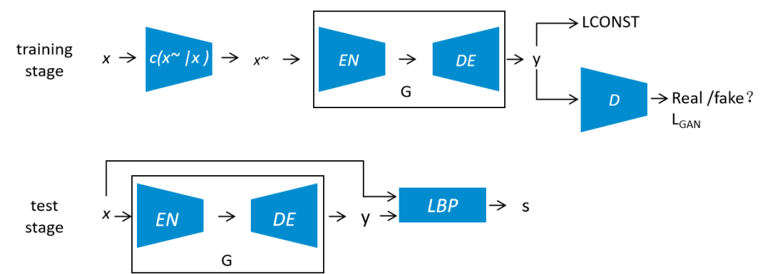

3.1基本框架图
本文提出的模型的基本框架如图2
【案例应用】汇川分享 | 基于正样本的表面缺陷检测的图2
图2. 网络框架
C(x~|x)是设计的一个人工制造缺陷的模块,在训练阶段,通过该模块将训练集x人为的加上缺陷得到缺陷图片x~。EN为编码器,它将输入的缺陷图片x~映射为一个潜在变量z ,DE为解码器,它将潜在变量z重新建模成图片y。EN和DE共同组成一个自编码器,作为GAN中的生成器,其任务便是让输出的图片y不断接近正常的图片x。判别器D用来判断其输入是来自于真实的训练集还是生成器的输出图片。通过对抗训练,生成器G便拥有了修复缺陷的能力。
在测试阶段,将之前训练好的自编码器G作为修复模块,将测试图片x输入到自编码器G中,获得修复后的图片y。修复图片y和原图作为输入一起用LBP算法来提取特征并对比,从而定位缺陷。

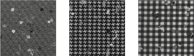

在本文的模型中,自编码器只需要将图片修复成最接近的样本图片,并不在乎缺陷的具体形式。在实际训练过程中,人为的随机生成不同位置、大小、灰度和数量的缺陷块到图片中,如图3。
【案例应用】汇川分享 | 基于正样本的表面缺陷检测的图6
图3. 人工缺陷示意图
数据增强方面,本文在0.5到2之间进行尺度变换,并随机加入-180和180°的旋转以及随机高斯模糊。

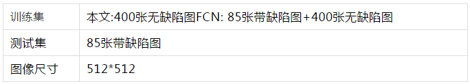

本文在DAGM表面纹理数据集和纺织物数据集上做了实验来检验性能。并与FCN算法进行比较。使用平均精度来作为衡量标准。

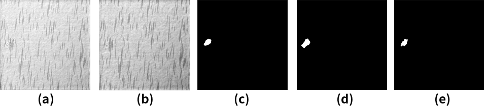

4.1表面纹理缺陷
纹理表面有着较好的一致性,所以在训练集中有足够的缺陷样本来学习。
【案例应用】汇川分享 | 基于正样本的表面缺陷检测的图8
表1. 表面纹理数据集的测试信息
【案例应用】汇川分享 | 基于正样本的表面缺陷检测的图9
表4. 纺织图片数据集的测试结果
【案例应用】汇川分享 | 基于正样本的表面缺陷检测的图10
图5. (A) 初始输入图片 (B) 重建图片 (C) 本文的结果
(D) FCN的结果 (E) 真实标签

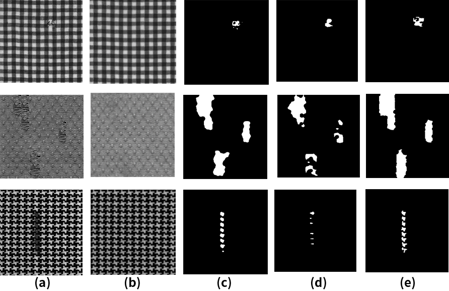

4.2 纺织物图片
由于真实场景中的纺织物的不同样式,训练集中的缺陷样本很少。在实验里共有五种缺陷,每种缺陷有五张图片,还有25张正样本。对于语义分割模型,每种缺陷图像中3张作为训练集,2张为测试集。
【案例应用】汇川分享 | 基于正样本的表面缺陷检测的图11
表3. 纺织图片数据集的测试信息
【案例应用】汇川分享 | 基于正样本的表面缺陷检测的图12
表4. 纺织图片数据集的测试结果
【案例应用】汇川分享 | 基于正样本的表面缺陷检测的图13
图6. (A) 初始输入图片 (B) 重建图片 (C) 本文的结果
 (D) FCN的结果 (E) 真实标签
实验表明,在规则的背景下,当标记缺陷样本足够时,本文的精度接近有监督的语义分割模型,当缺陷样本不足时,本文的模型要强于语义分割。而且本文提出的模型速度更快,可实时运行。
