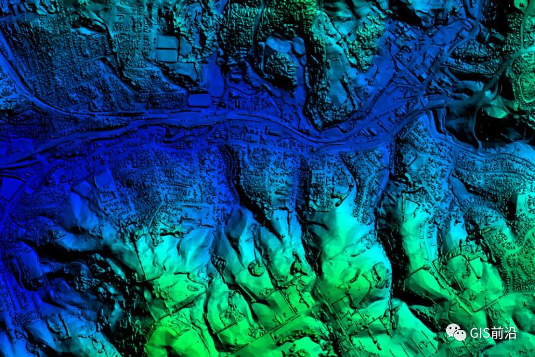

数字高程模型DEM
DEM DTM DLG DRG DOM DSM???(附全国30m 90mDEM下载)的图1
    DEM,(DigitalElevation Model,缩写DEM)是一定范围内规则格网点的平面坐标(X,Y)及其高程(Z)的数据集,它主要是描述区域地貌形态的空间分布,是通过等高线或相似立体模型进行数据采集(包括采样和量测),然后进行数据内插而形成的。DEM是对地貌形态的虚拟表示,可派生出等高线、坡度图等信息,也可与DOM或其它专题数据叠加,用于与地形相关的分析应用,同时它本身还是制作DOM的基础数据。

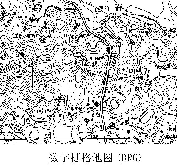

DEM DTM DLG DRG DOM DSM???(附全国30m 90mDEM下载)的图5
    数字栅格地图:是根据现有纸质、胶片等地形图经扫描和几何纠正及色彩校正后,形成在内容、几何精度和色彩上与地形图保持一致的栅格数据集。
    数字栅格地图(DRG)产品是模拟产品向数字产品过渡的产品,可作为背景参照图像与其它空间信息相关参考与分析。可用于数字线划地图的数据采集、评价和更新,还可与数字正射影像图、数字高程模型等数据集成,派生出新的信息,制作新的地图。
数字栅格地图(DRG)的技术特征为:地图地理内容、外观视觉式样与同比例尺地形图一样,平面坐标系统以1980西安坐标系大地基准;地图投影采用高斯-克吕格投影;高程系统采用1985国家高程基准。图像分辨率为输入大于400dpi;输出大于250dpi。

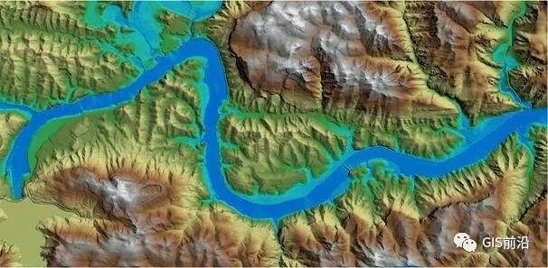

数字表面模型DSM
DEM DTM DLG DRG DOM DSM???(附全国30m 90mDEM下载)的图9
     数字表面模型(DigitalSurface Model,缩写DSM)是指包含了地表建筑物、桥梁和树木等高度的地面高程模型。和DEM相比,DEM只包含了地形的高程信息,并未包含其它地表信息,DSM是在DEM的基础上,进一步涵盖了除地面以外的其它地表信息的高程。在一些对建筑物高度有需求的领域,得到了很大程度的重视。
