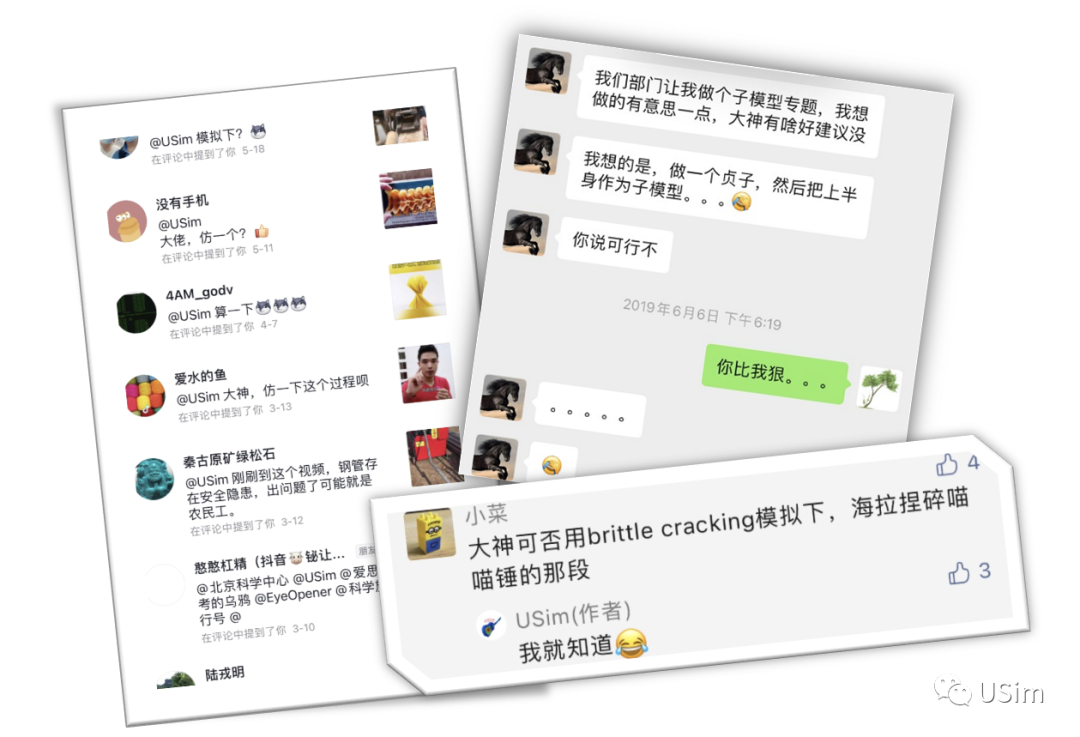

没能一一回复的留言,在这里统一回应一下,感谢你们的留言,给我平淡的日子里带来了一些乐趣,这些留言我都有认真看过,大部分实现起来没有技术层面的问题,但是本人时间有限,不能逐条兑现。

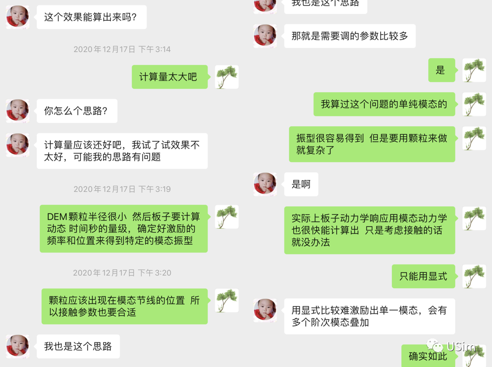

也会有一些非常有挑战性的话题讨论,能让我想立马建个模型试一下,这类问题在我的一个Undone Models文件夹中,是长期关注的,比如去年和一位好友褚兄讨论过的克拉尼板。
【Abaqus DEM-FEM耦合】声音能看得见吗?Chladni Plate仿真模拟的图2
克拉尼板
【Abaqus DEM-FEM耦合】声音能看得见吗?Chladni Plate仿真模拟的图3
克拉尼板讨论
今年1月份,我初步建了个模型,燃鹅并没有得到Chladni Patterns,搁置了几个月,上周碰巧又看到这个问题,突然想到如何在显式分析模型中激发出板子特定的模态振型,改了一下模型设置,得到了预想的结果。

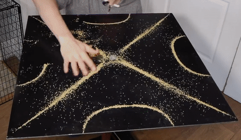

什么是克拉尼板?
18世纪,德国物理学家恩斯特·克拉尼(Ernst Chladni)在一块金属板上撒上沙子,然后用小提琴弓弦拉动板子的边缘,结果这些细沙自动的排列成非常有规律的图案,拉动的位置不同,图案的样式也会发生变化,后来人们把这种图案叫做克拉尼图形(Chladni Patterns),这个就是我们讨论的克拉尼板。

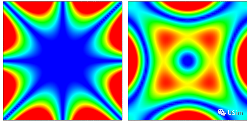

克拉尼的这种方法为那个时代提供了一种非常简便、快捷的板件结构振动模式可视化的操作方法,在科技发达的今天,我们可以通过模态试验、有限元分析等手段得到我们所关心的结构模态,即便如此,这种古老的方法在以其独特的便利性为优势,在一些乐器共鸣箱的制作工艺中得到了保留。

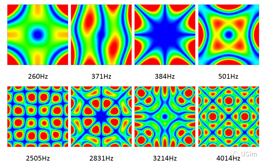

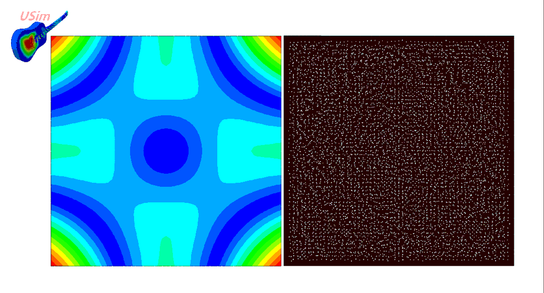

我们现在以一个300×300mm的金属板为例,首先用模态分析计算出板子固有频率5000Hz以内的各阶模态,下面是其中的一部分的计算结果。
【Abaqus DEM-FEM耦合】声音能看得见吗?Chladni Plate仿真模拟的图6
金属板的部分低频和高频振动模态
然后忽略颗粒,用一个501Hz的激振力,使金属板振动起来,模态动力学计算结果表明,板子稳定之后的振动形态与该阶模态的振型一致。

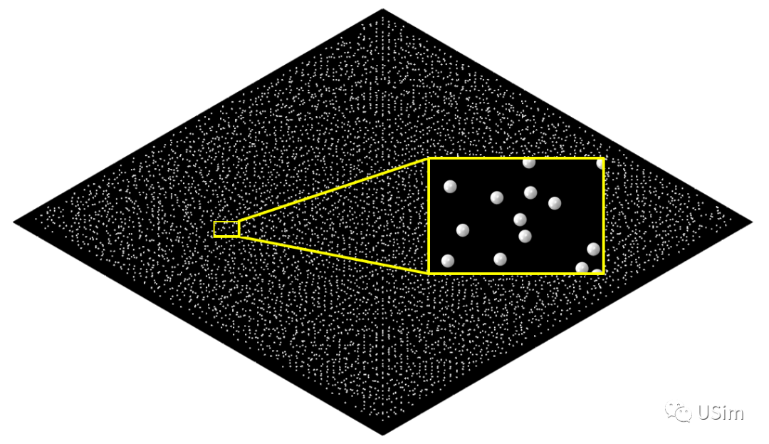

最后,是我们的DEM-FEM显式动力学模型,为了考察整个动力学过程,模型中一共引入6498个离散单元,这些微小颗粒用来模拟克拉尼板实验中的沙粒。

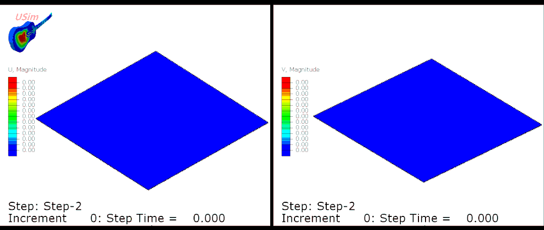

第一个工况,我们使用260Hz的激振力,板子的振动起来后,颗粒出现了有规律的重新分布。
【Abaqus DEM-FEM耦合】声音能看得见吗?Chladni Plate仿真模拟的图9
克拉尼板定频激振

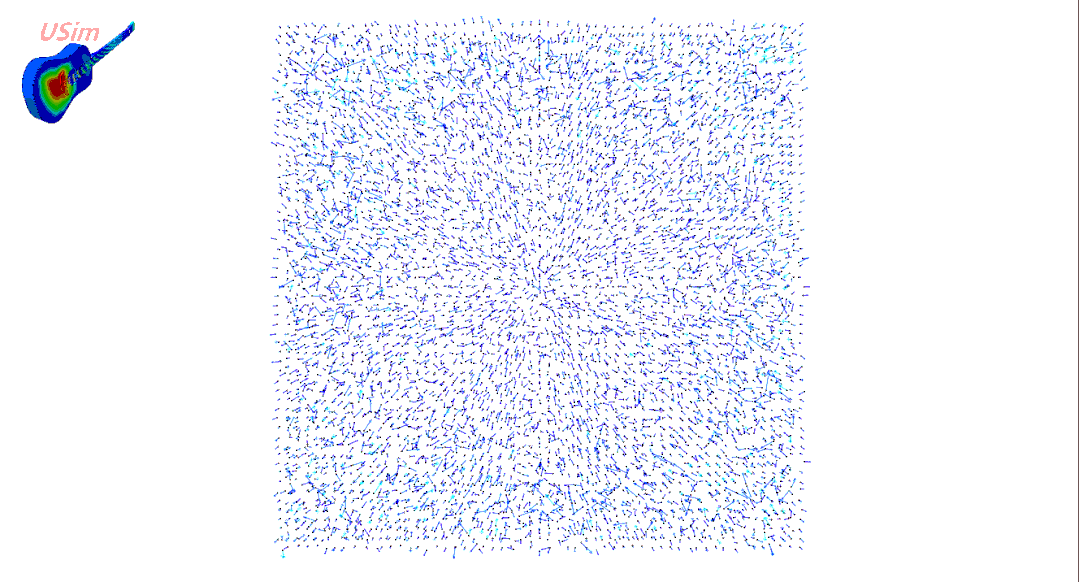

通过颗粒的速度矢量图可以看出,靠近模态振型节线位置的颗粒运动速度比较小,基本不往别的地方运动;靠近波腹的颗粒会被板子的振动弹起,速度比较大,大部分最终会偏离这个位置,在节线附近,颗粒整体上呈现出结构的模态振型。

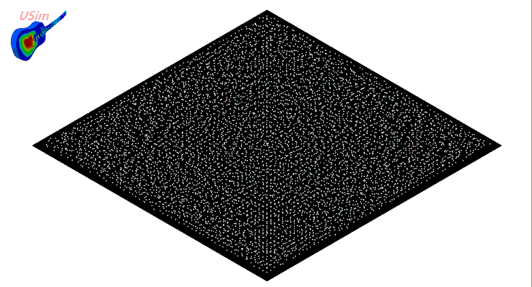

第二个工况更加复杂,我们使用384Hz~501Hz的频激振力使板子振动,看看颗粒重新分布的情况。
【Abaqus DEM-FEM耦合】声音能看得见吗?Chladni Plate仿真模拟的图11
金属板384Hz和501Hz的振动模态
结果表明,颗粒分布首先呈现出了384Hz的振动模态,随着激振力的频率发生变化,逐渐过渡到501Hz的振动模态。
