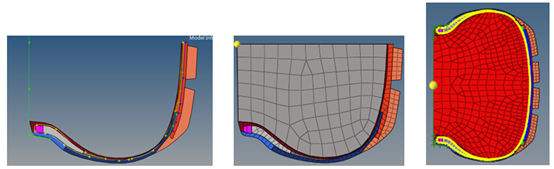

在进行轮胎侧偏有限元仿真分析时,需要进行二维轮胎有限元分析前处理、二维轮胎充气仿真分析、三位轮胎的生成及充气负载分析、稳态滚动分析等。
三、子午线轮胎有限元前处理
车轮侧偏?聊聊我的子午线轮胎侧偏特性仿真研究的图7

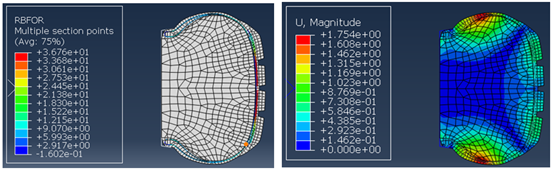

1、二维子午线轮胎充气分析:仿真条件如下:充气压强:0.2 MPa

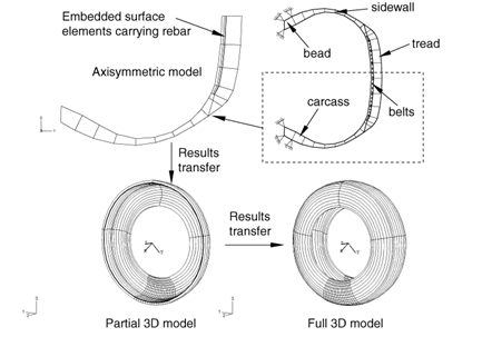

2、三维子午线轮胎生成及充气负载分析
车轮侧偏?聊聊我的子午线轮胎侧偏特性仿真研究的图8
仿真条件如下: 充气压强:0.2 MPa,负荷为3300N
关键字*SYMMETRIC MODEL GENERATION生成3D轮胎
车轮侧偏?聊聊我的子午线轮胎侧偏特性仿真研究的图9
关键字*SYMMETRIC RESULTS TRANSFER 结果映射
车轮侧偏?聊聊我的子午线轮胎侧偏特性仿真研究的图10
*SYMMETRIC MODEL GENERATION,REVOLVE,ELEMENT=10000,NODE=10000,FILE NAME=step2rev0.0, 0.0, 0.0,    0.0, 1.0, 0.0 0.0, 0.0, 1.0   150.0,20,1.0,GENERAL 30.0,10,1.0,GENERAL 30.0,10,1.0,GENERAL 150.0,20,1.0,GENERAL*SYMMETRIC RESULTS TRANSFER**

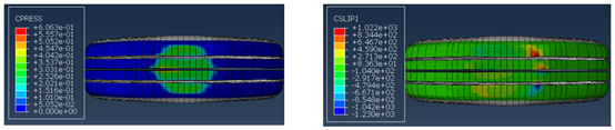

3、子午线轮胎稳态滚动仿真分析
仿真条件如下: 充气压强:0.2 MPa负荷为3300N,稳态滚动线速度为60Km/h。声腔采用自适应网格划分。
稳态滚动使用隐式算法分析轮胎与地面间的滚动接触问题。Abaqus/standard 提供的稳态传输(STEADY STATE TRANSPORT)分析方法可以快速准确地对稳态滚动轮胎进行模拟仿真(轮胎实际上是不滚动的,只是内部材料的流动(欧拉-拉格朗日法))。这种稳态传输能有效的完成包括摩擦效应、惯性效应及与时间相关的黏弹性材料传输等分析。
车轮侧偏?聊聊我的子午线轮胎侧偏特性仿真研究的图11
4、子午线轮胎侧偏特性仿真分析
在ABAQUS 下实现轮胎侧偏仿真之前,首先要进行轮胎的纯滚动仿真,利用*TRANSPORT  VELOCITY 命令使轮胎进行绕轮辋中心的转动,同时利用命令*MOTION,TYPE=VELOCITY,TRANSLATION 给轮胎一个第一自由度(X 方向)的平移前进速度,这两种运动形式合成轮胎向前滚动的运动,通过修改轮胎的自转速度进行模型的制动和驱动仿真,然后插值找到轮胎纯滚动对应的自转角速度。在纯滚动的前提下再次用*MOTION,TYPE=VELOCITY,TRANSLATION 命令给轮胎一个第二自由度(Y 方向)的平移速度,让轮胎按合速度方向运动,来仿真侧偏工况。

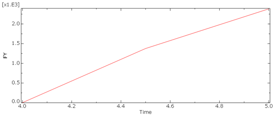

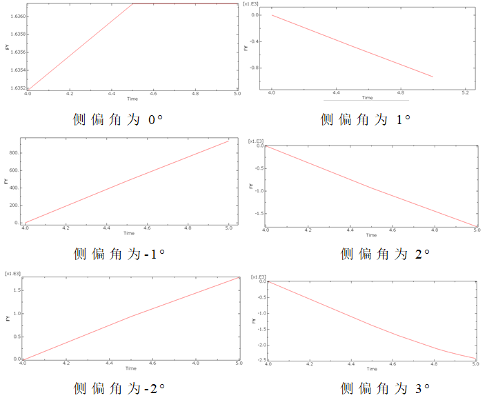

1、轮胎侧向力的时间历程曲线:
车轮侧偏?聊聊我的子午线轮胎侧偏特性仿真研究的图13
车轮侧偏?聊聊我的子午线轮胎侧偏特性仿真研究的图14
侧偏角为-3°
车轮侧偏?聊聊我的子午线轮胎侧偏特性仿真研究的图15

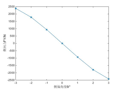

轮胎侧向力与侧偏角关系曲线
从轮胎侧向力的时间历程曲线可以看出:在侧偏角为-1~1°范围内,正的侧偏角产生负的侧向力,负的侧偏角产生正的侧向力。从轮胎侧向力与侧偏角关系曲线可以看出:随着侧偏角的增大,侧向力的绝对值呈逐渐增大趋势。当侧偏角为0°时,侧向力并不为零,这主要是由于带束层的角度设计及侧偏侧倾的叠加影响等所致。

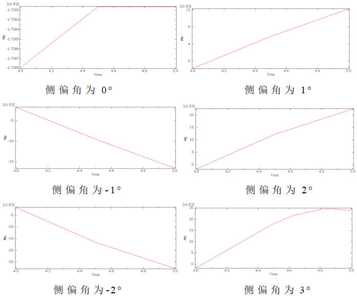

2、轮胎回正力矩的时间历程曲线:
车轮侧偏?聊聊我的子午线轮胎侧偏特性仿真研究的图16
侧偏角为-3°
车轮侧偏?聊聊我的子午线轮胎侧偏特性仿真研究的图17

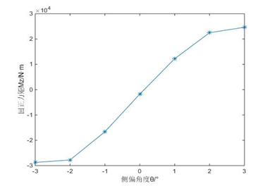

回正力矩与侧偏角关系曲线
回正力矩Mz是轮胎发生侧偏时作用于轮胎绕Z轴的力矩, 是使车轮恢复到直线行驶位置的主要力矩之一。回正力矩与侧偏角之间存在着复杂的非线性函数关系。上一节说过,由于带束层的角度设计及侧偏侧倾的叠加影响等所致,当侧偏角为0°时,侧向力并不为零,故回正力矩也不为0。另外,正的侧偏角产生正的回正力矩,负的侧偏角产生负的回正力矩。
由回正力矩与侧偏角关系曲线可以看出:在侧偏角为-3°~3°范围内,回正力矩在形式上大致关于Mz=0对称。并且随着侧偏角的增大,回正力矩的绝对值也呈逐渐增大趋势。

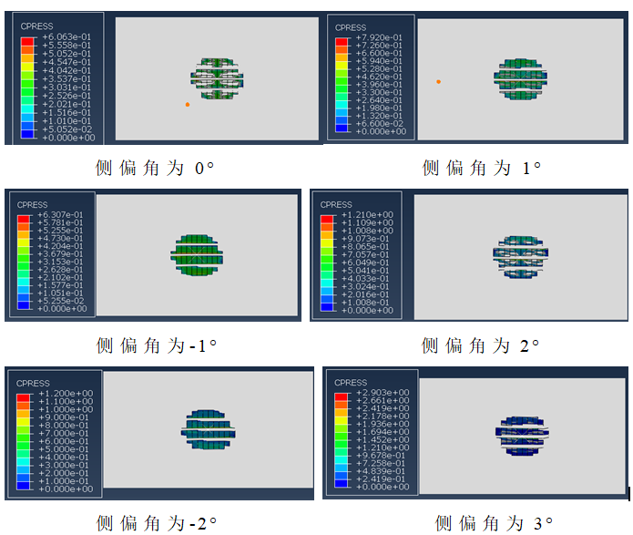

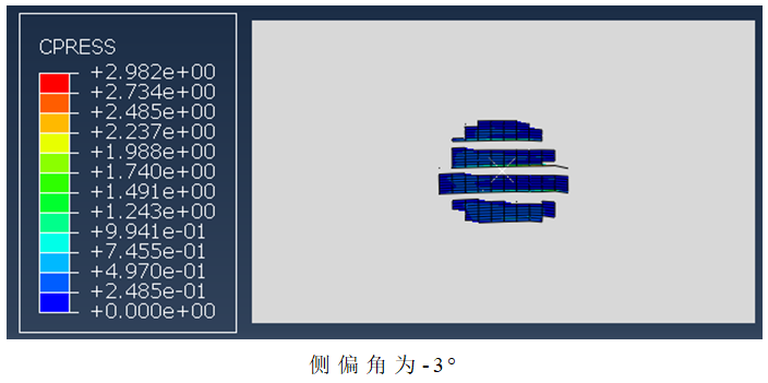

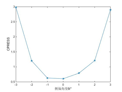

3、不同侧偏角下滚动轮胎接地区法向应力分布:
车轮侧偏?聊聊我的子午线轮胎侧偏特性仿真研究的图18
车轮侧偏?聊聊我的子午线轮胎侧偏特性仿真研究的图19
车轮侧偏?聊聊我的子午线轮胎侧偏特性仿真研究的图20
接触区法向应力与侧偏角关系曲线
由接触区法向应力与侧偏角关系曲线可以看出:在侧偏角为-3°~3°范围内,随着侧偏角的增大,CPRESS也呈逐渐增大趋势。

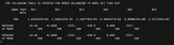

4、稳态侧偏刚度分析:
轮胎的稳态侧偏刚度(K) 计算公式如下:
K=F/θ
式中, F为轮胎的侧向力,θ为侧偏角。
以此次仿真所用子午线轮胎为例,其稳态侧偏刚度为:
K=F/θ=938.463/1=938.463
