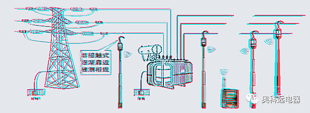

核相仪
无线高压数字核相仪,应用于电力线路、变电所的相位校验和相序校验,具有核相、测相序、验电等功能。具备很强的抗干扰性,符合(EMC)标准要求,适应各种电磁场干扰场合。将被测高电压相位信号由采集器取出,经过处理后直接发射出去。由核相仪接收并进行相位比较,对核相后的结果定位。
高压核相器是最新研制出的新型核相产品,分别用于6、10kV系统,确定两个电网(发电机组)相位是否相同,以便确定并网。此高压核相器绝缘管采用高性能绝缘材料,核相仪表采用塑料外壳配合活动支架,可方便地将核相仪表在绝缘管上灵活地改变观看角度,使用安装简便易行。
