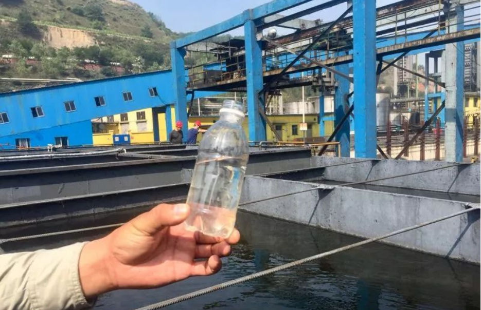

考虑到不影响正常生产,需要在生化废水处理系统与熄焦池之间增设一套废水处理设施,将生化系统处理后的废水与熄焦后的回流水混合,一并进入该设施二次处理,处理后的水进入熄焦清水池进行熄焦,进而达到炼焦行业的间排标准。将原有的熄焦池的一、二级沉淀池与清水池隔离,熄焦回流水进入一、二级沉淀池,从二级沉淀池通过提升泵提升,在提升泵的出口与生化来的废水混合后,进入新增废水系统处理。
项目
方案一
方案二
工艺
思路
生化出水与熄焦回流水直接混合后进入新增废水处理系统,处理后的水进入清水池熄焦
生化系统出水先进入熄焦废水处理流化反应装置后与熄焦回流水混合后进入熄焦废水处理装置,出水进入清水池用于熄焦
工艺
原理
收集→重力沉降(利旧)→混凝旋流沉淀系统→综合反应系统→高效沉淀系统→熄焦清水池。其中重力沉降利用原有熄焦一、二级沉淀池,将熄焦后的水中大颗粒的焦粒以及其他颗粒物在重力作用下沉降,沉降的颗粒物通过抓斗机将其抓出;混凝旋流沉淀系统是通过投加耐高温絮凝剂,使水中细小颗粒、胶体等絮凝聚集形成大絮体,增强其沉淀速度,在离心力、重力同时作用下,使大絮体沉降至池体;综合反应系统是包括破氰、芬顿氧化反应于一体的综合反应系统,将水中的氰分解、同时氧化有机物,从而使熄焦用水氰h物COD等均达到炼焦熄焦用水标准;高效沉淀系统是将芬顿反应过程中形成的不溶性物质沉淀。
首先对现有生化出水进行预处理流化反应,使出水满足熄焦废水处理装置的进水的要求,在熄焦池二级沉淀池边安装提升泵使废水进入熄焦废水处理系统,通过投加化学净水剂、混凝絮凝药剂进行搅拌反应后(投加化学净水剂、PACPFSPAM),利用高密度斜板澄清池快速沉淀进行澄清分离。斜板沉淀池出水自流进入中间水池,通过过滤泵增压进入自动快速过滤器过滤后进入熄焦清水池。高密池沉淀污泥通过自动排泥渣阀排出进入粉焦沥水池和熄焦池一级沉淀池。

新增废水处理系统经过三个月的长期稳定运行,系统出水指标以及熄焦回流水指标分别如表4、表5
