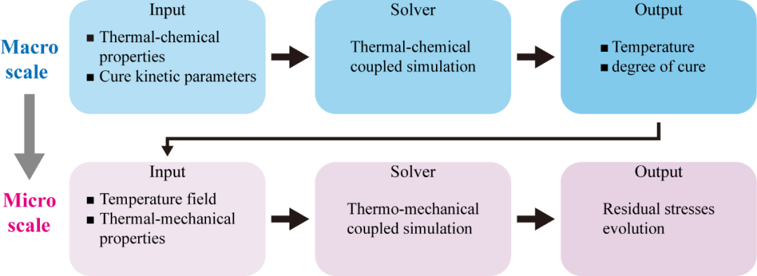

图2 固化残余应力多尺度建模框架
为了求解固化过程中复合材料内部残余应力,本研究首先通过试验测定了复合材料的固化反应和传热性能,包括固化相关的导热系数、比热和玻璃化转变温度。在开展复合材料传热分析时,考虑外部温度传递以及内部固化反应放热,完成宏观尺度下三维热-化耦合分析,计算得到复合材料固化过程中的温度和固化度;考虑复合材料内部各组份材料(纤维、界面、基体)的热机械相互作用、以及树脂的固化收缩,将得到的温度、固化度数据引入建立的细观尺度RVE模型,求解热-力耦合下的细观残余应力、应变。

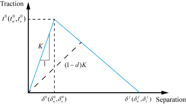

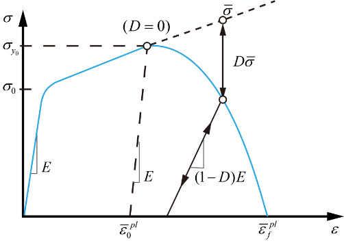

由于单向复合材料的横向损伤行为不受纤维失效的影响,因此主要研究基体和界面的失效。树脂基体在载荷作用下依次表现出弹性、塑性和损伤,使用扩展线性Drucker-Prager定义其屈服行为,采用Ductile韧性准则描述其损伤行为。界面采用零厚度Cohesive单元进行建模,使用双线性本构模型进行表征。

图3 基体本构方程
图4 界面本构方程

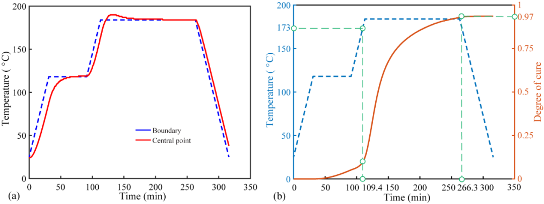

三、仿真结果
西北工业大学《Composite Structures》:评价固化残余应力对复合材料损伤行为影响的建模框架的图10
图6 固化过程中复合材料中心点温度及固化度变化

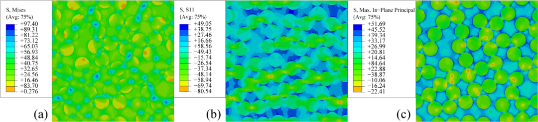

图7 复合材料固化残余应力分布

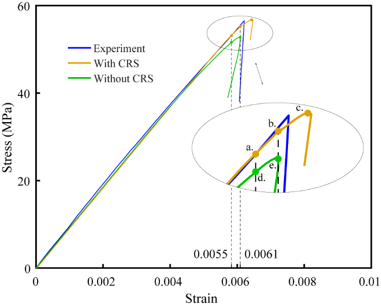

图7 横向拉伸载荷下的应力应变曲线

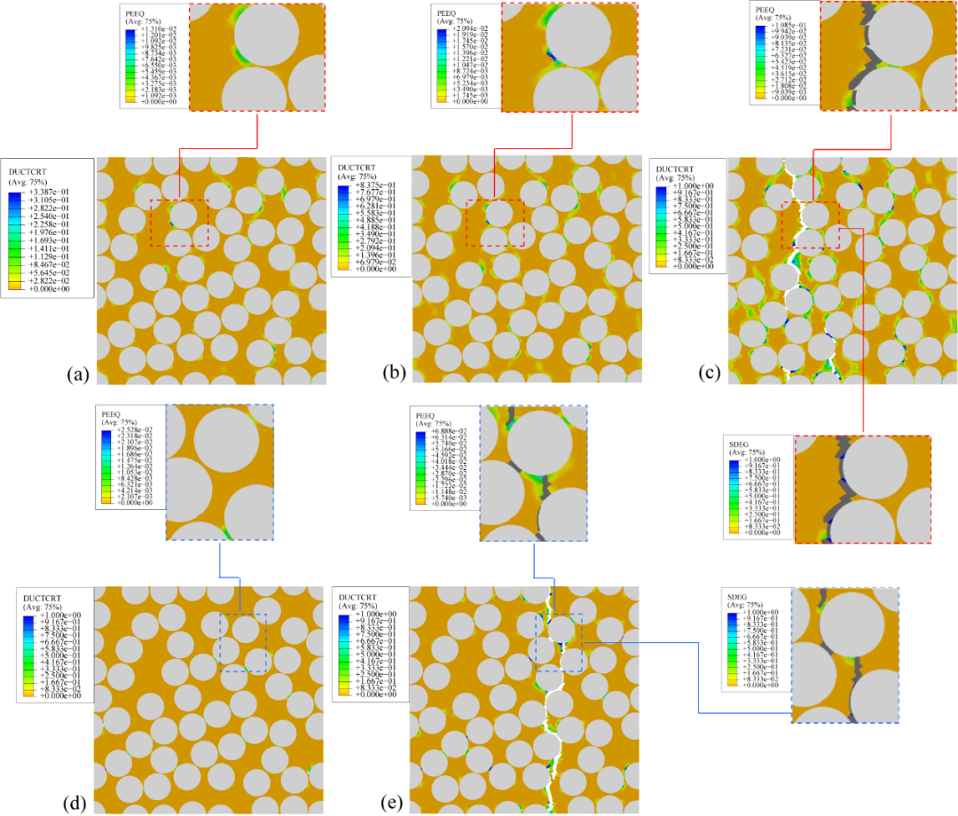

图8 加载过程中的损伤形貌

预测结果与试验结果的一致性验证了所提出方法的有效性,与未考虑固化残余应力影响的计算结果相比,固化残余应力的存在改变了初始损伤位置和损伤扩展路径,与试验结果更加吻合。由于基体中的固化残余应力呈压缩状态,延缓了界面脱粘和基体开裂,因此提高了复合材料在横向拉伸载荷作用下的强度。
