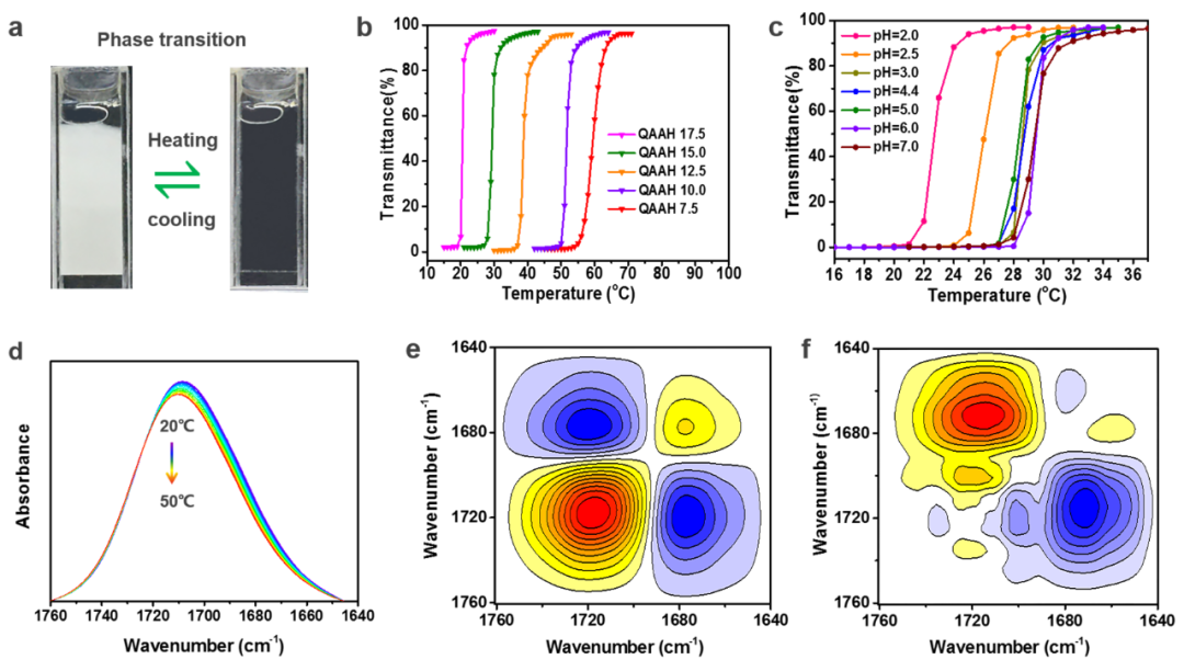

QAAH具有广泛可调的UCST型相转变行为。从分子结构的角度来说,QCS是由疏水性主链和亲水性的季铵盐组成的双亲性大分子,通过控制聚合过程中亲水性小分子丙烯酸的比例,可以对水凝胶的相变行为进行调控(图2b)。同时由于QCS里的氨基在酸性条件下发生质子化,也可以通过控制反应物溶液的pH值来调控水凝胶的相转变温度(图2c)。通过变温二维红外光谱追踪温度升高过程中的羧基运动规律,温度相转变的原理是加热过程中焓变驱动QCS和PAA链之间离子作用的解离,同时氢键作用增强引起聚合物链的增溶,从不透明变为透明(图2d-f)。
东华大学武培怡教授团队《Small》:“智能粘附”的多功能水凝胶离子皮肤生物传感器的图2
图2. 水凝胶的相转变行为与二维相关光谱解析。

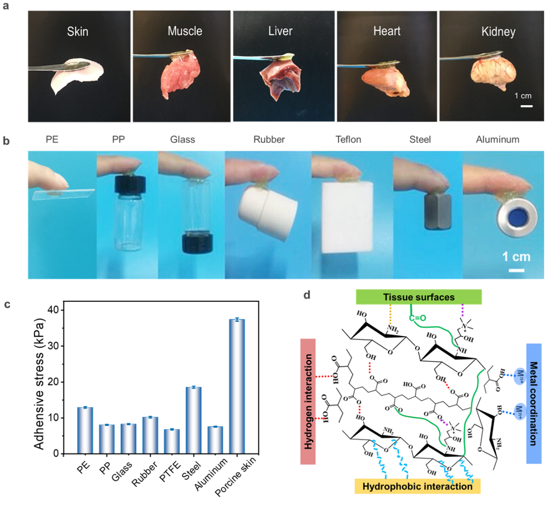

由于多种因素的相互作用,该水凝在各种亲水或疏水的基底上具有良好的粘附性,尤其是在组织表面上的粘附作用更强。这些相互作用包括PAA和不同基质之间的氢键作用、壳聚糖链和各种基体之间的疏水作用、水凝胶活性组分(PAA的羧基、QCS的羰基)和金属离子之间的螯合作用。此外,QCS还可以作为桥接聚合物连接水凝胶和生物组织表面。在生理条件下,QCS中的带正电荷的胺基团和季铵盐基团可以通过静电作用吸附在组织表面,使QCS中的伯胺基团与PAA水凝胶基质以及组织表面的羧基共价结合。由于这两种作用的协同作用,水凝胶在组织表面具有很高的粘附能。
东华大学武培怡教授团队《Small》:“智能粘附”的多功能水凝胶离子皮肤生物传感器的图3
图3. 水凝胶的粘附性能及作用机理。

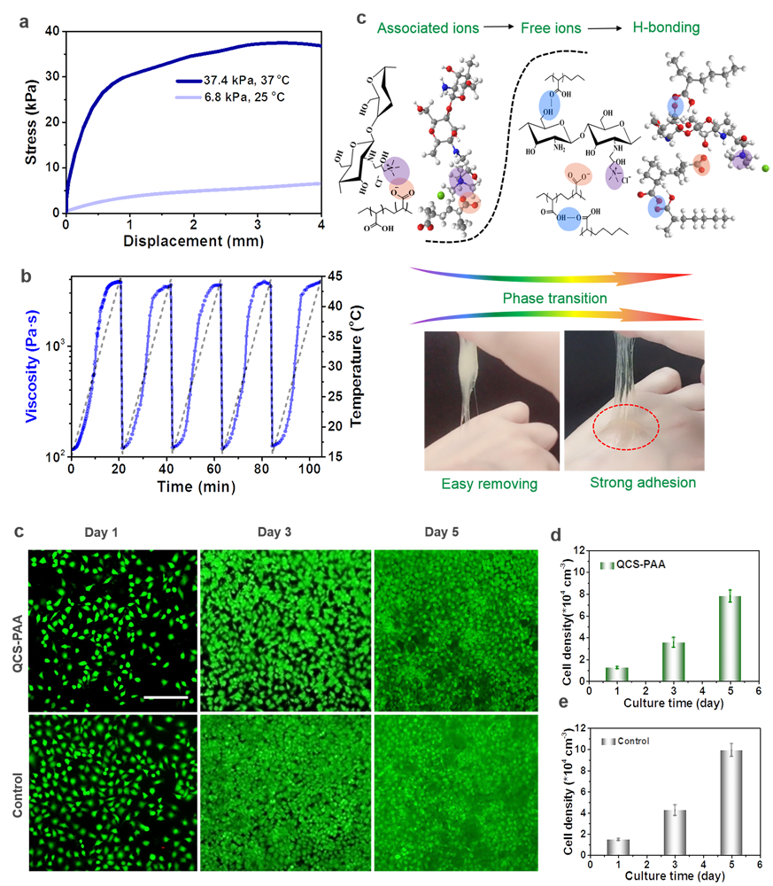

与传统的粘附性水凝胶不同的是,QAAH不仅具有很强的皮肤粘附性,而且它的粘附强度可以根据需要进行调节。QAAH在猪皮上37 °C下的粘附强度是20 °C下的5.5倍(图4a)。相变后水凝胶的粘度比相变前增加了16倍(图4b),而且粘度随温度的变化具有稳定性和可逆性。水凝胶的温度依赖性粘附机理如图4c所示。根据二维红外的测试结果,在相变过程中离子对解离,大量游离的羧基释放形成氢键。随着温度的升高,PAA链中羧基二聚体之间形成强氢键,并与QCS链上的羟基之间形成氢键。水凝胶中羧基二聚体的增加可以同时促进氨基的质子化从而提高组织粘附性。同时该水凝胶在体外细胞增殖实验中表现出良好的生物相容性(图4c,d)。这种由体温触发的粘附性可调材料可以作为新型皮肤伤口辅料,拓宽了柔性水凝胶材料在生物医学领域中的应用。
东华大学武培怡教授团队《Small》:“智能粘附”的多功能水凝胶离子皮肤生物传感器的图4
