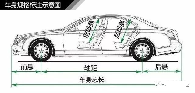

大部分人买车都会注重空间,有些人关注规格参数。现在各汽车厂商对于车身规格的标注,基本上都统一了,如车身总长、轴距、轮距、前悬、后悬等,其中对车内空间影响最大的是轴距,而非车长。
【汽车知识】看图了解汽车入门知识,这是男人的话题的图1

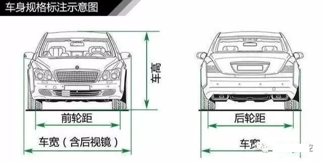

车身长度:指的是从汽车前端最凸出的位置到后端最凸出位置的距离。
车身宽度:一般指车身左右两端最凸出位置的距离。但不包含两外后视镜、侧面标志灯等个别部分。
车身高度:车辆无装载时,从地面到汽车最高点的距离。若该车有行李架,那么高度包含行李架的高度,但不包含天线的高度。

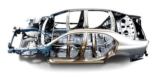

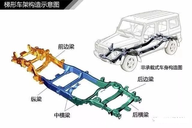

车身结构
车身结构是指构成车身整体各个部件的布置形式以及部件之间装配方式。按车身承受负荷的方式,车身结构可分为:非承载式、承载式及半承载式三种类型。
【汽车知识】看图了解汽车入门知识,这是男人的话题的图3

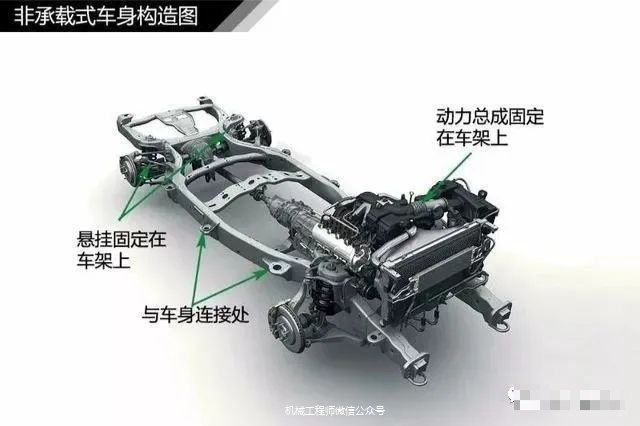

非承载式车身的汽车有一刚性车架,又称底盘大梁架。车架与车身的连接通过弹簧或橡胶垫作柔性连接。发动机、传动系的一部分,车身等总成部件用悬架装置固定在车架上,车架通过前后悬架装置与车轮联接。
【汽车知识】看图了解汽车入门知识,这是男人的话题的图4
这种非承载式车身比较笨重,质量大,高度高,一般用在货车、客车和越野吉普车上,也有少部分的高级轿车使用,因为它具有较好的平稳性和安全性。

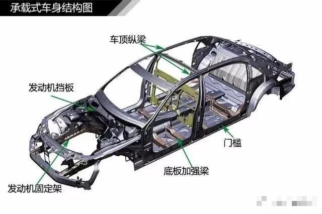

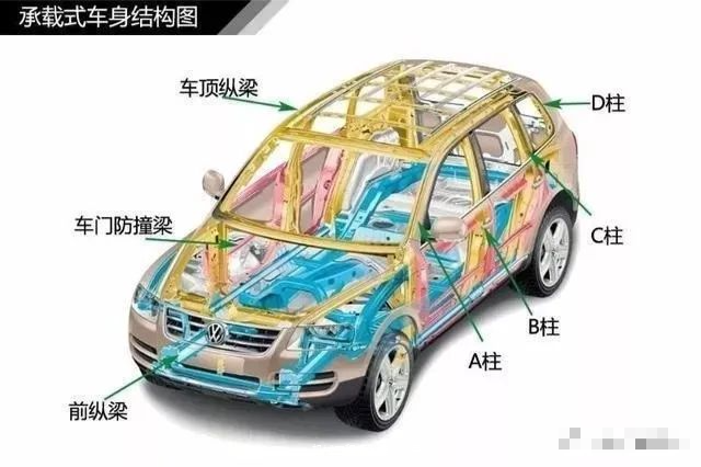

承载式车身的汽车没有刚性车架,只是加强了车头,侧围,车尾,底板等部位,发动机、前后悬架、传动系的一部分等总成部件装配在车身上设计要求的位置,车身负载通过悬架装置传给车轮。
【汽车知识】看图了解汽车入门知识,这是男人的话题的图6
承载式车身不论在安全性还是在稳定性方面都有很大的提高,具有质量小,高度低,没有悬置装置,装配容易等优点,因此大部分的轿车采用了这种车身结构。

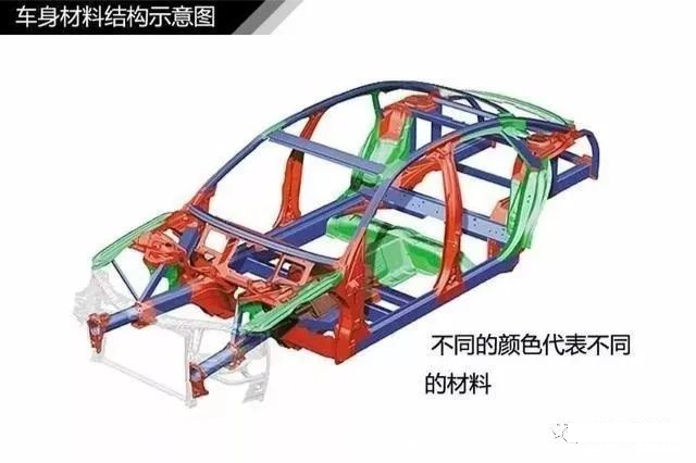

车身材料

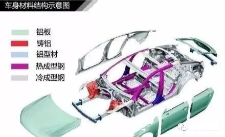

车身材料并不是车身所有的材料强度越高越好,要看用在什么地方。如驾乘室的框架(如横梁、纵梁、ABC柱等),为了使驾车室的空间尽量不变形(保证驾乘人员安全),就必须采用高强度的材料。
【汽车知识】看图了解汽车入门知识,这是男人的话题的图8
随着汽车技术的发展,未来汽车材料除金属材料、非金属材料外,复合材料和纳米材料也将获得广泛应用。
【汽车知识】看图了解汽车入门知识,这是男人的话题的图9
车前和尾部的材料(如引擎盖板、翼子板等),对乘客的安全起不到决定性作用,可以使用强度相对较低的材料。

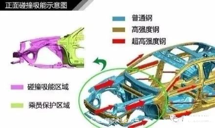

在汽车碰撞中,重要的是保护车内人员的安全,所以在碰撞中驾乘室的变形越小就越好。汽车在设计时考虑到这一点,在汽车碰撞时,让一部分机构先溃缩,吸收一部分的撞击能量,从而减少传递到驾乘室的撞击力。

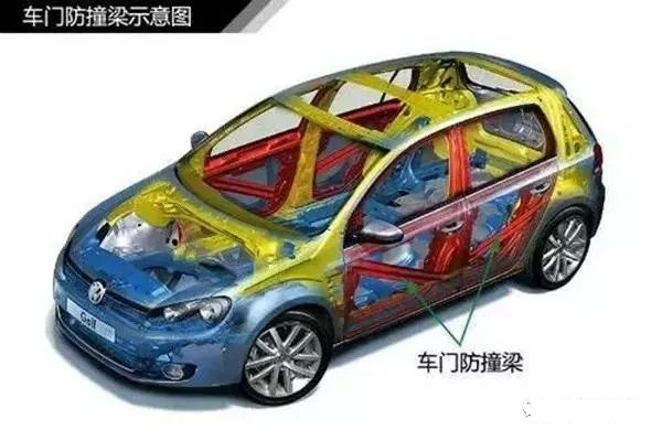

车门防撞梁是指在车门内部结构中加上横梁(从外面并看不到),用以加强车辆侧面的结构,进而提高侧面撞击时的防撞抵抗力,以提升侧面的安全。
【汽车知识】看图了解汽车入门知识,这是男人的话题的图11
在受到侧面撞击时,驾乘人员的身体与车门间没有过多的空间作为缓冲,直接会收到外力的侵害。所以防撞梁的强度越高,对驾乘人员的防护就越好。

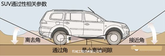

在一定载质量下,汽车能以足够高的平均车速通过各种坏路及无路地带和克服各种障碍的能力,称为汽车的通过性。
【汽车知识】看图了解汽车入门知识,这是男人的话题的图13
汽车通过性可分为轮廓通过性和牵引支承通过性。前者是表征车辆通过坎坷不平路段和障碍(如陡坡、侧坡、台阶、壕沟等)的能力;后者是指车辆能顺利通过松软土壤、沙漠、雪地、冰面、沼泽等地面的能力。
