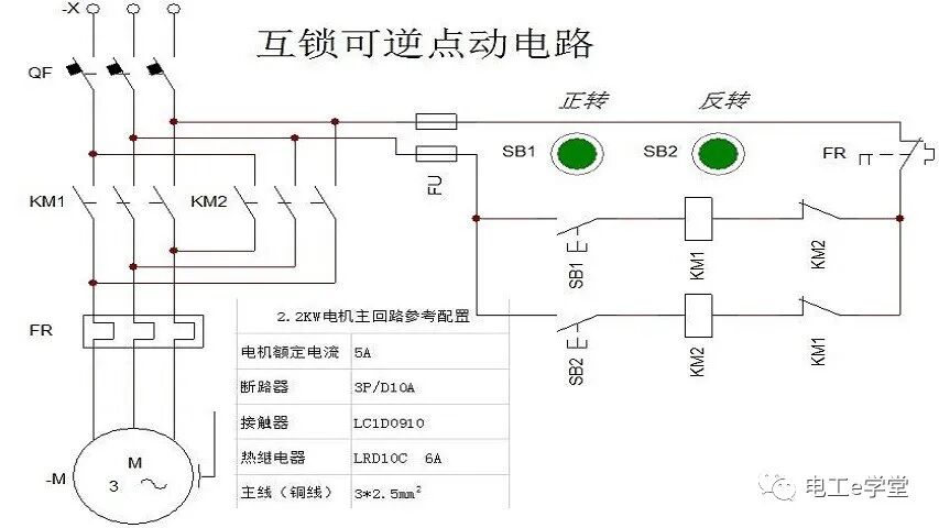

一、电器原理图是由主电路和辅助电路组成。主电路通过的的电流较大它给用电器提供动力电源,主电路通常再图纸的左边或者上面(如下图所示)。
辅助电路是控制主电路的通断,所以又叫控制电路或控制回路一般在图纸的右边或下边(如下图所示)。

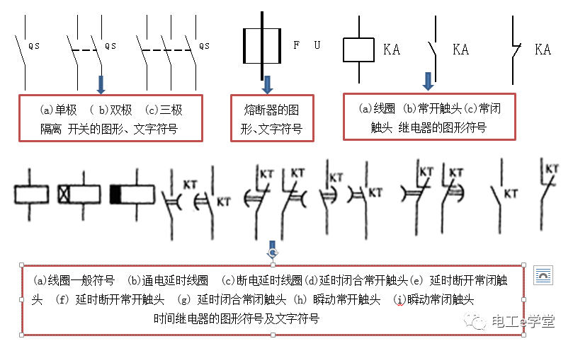

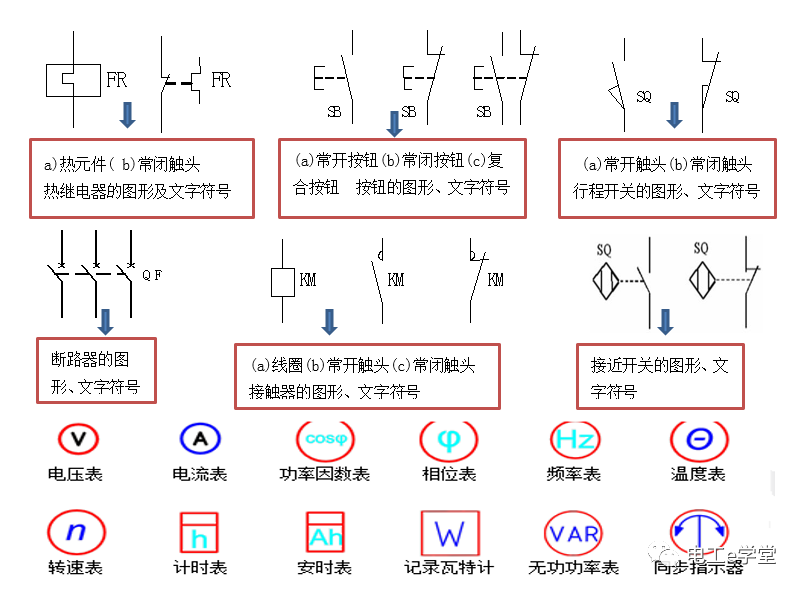

二、熟记电气图形符号是阅读电气原理图的基础,下面就是我们常见的电气图像符号。
