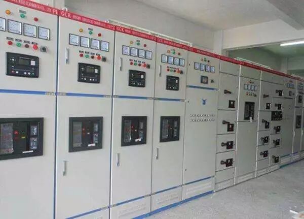

什么“成套配电装置”?

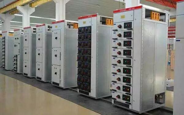

开关柜(又称成套开关或成套配电装置),它是以断路器为主的电气设备;成套配电装置是制造厂成套供应的设备,由制造厂预先按照主接线的要求,将每一回路的电气设备高低压电器(包括控制电器、保护电器、测量电器、如断路器、隔离开关、互感器等)以及母线、载流导体、绝缘子等,装配在封闭或半封闭的金属柜中,构成个单元电路分柜,此单元电路分柜成为成套配电装置。安装时,按主接线方式,将各单元分柜(又称间隔)组合起来,就构成整个配电装置。
开关柜为什么叫成套配电装置的图2

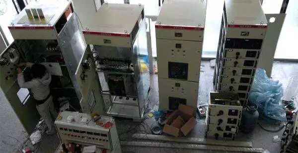

在电器成套设备中把母线、隔离开关(高压)、刀开关(低压)、断路器(空气开关)、电压互感器、电流互感器、电力变压器、交流接触器、保护继电器(热继电器)、避雷器等组成的设备叫一次设备。由它们按照原理关系所组成的回路称为一次回路或一次方案图。
为了使一次系统能安全可靠、稳定地运行,随时监视一次系统运行状态,同时能随时控制一次系统所必须配备许多其他电器元件及设备。
如:测量仪表(电流表、电压表、功率因素表、功率表、频率表等)、控制信号元件(信号灯、按钮、万能转换开关等)、继电保护装置等。由它们按照原理关系所组成的回路称为二次回路或二次方案图。
开关柜为什么叫成套配电装置的图3

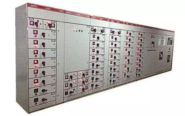

成套设备主要分为:0.4kV、0.69KV、1.2KV低压开关柜;3.6KV、7.2KV、12KV、24KV中压开关柜(目前发展趋势)、40.5KV高压开关柜,动力箱(柜)、照明箱、控制箱(柜、台)、保护屏、直流屏等。

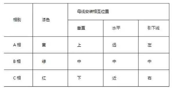

母排位置相序对应关系:

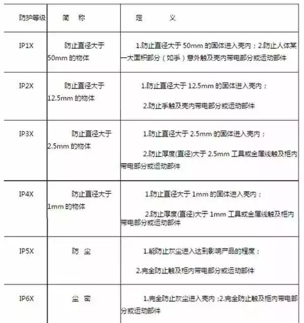

防护等级:外壳、隔板及其他部分防止人体接近带电部分和触及运动部件以及防止外部物体侵入内部设备的保护程度。
开关柜为什么叫成套配电装置的图5

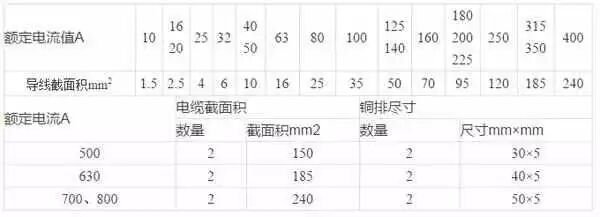

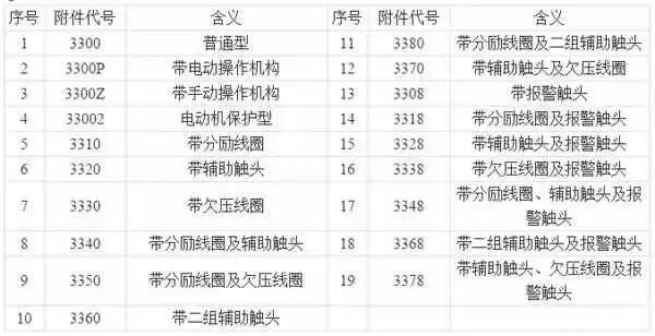

(5)了解低压塑壳断路器附件的意义,如下表:
开关柜为什么叫成套配电装置的图9

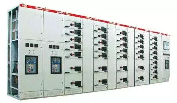

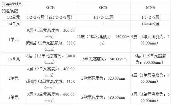

(6)了解低压抽出式开关柜结构(抽屉柜抽屉安装总有效高度≤1800.00mm),详见下表:
开关柜为什么叫成套配电装置的图10
注:1、以常用塑壳断路器而言,63A抽屉模数为1/2或1/4,100A(125A)、160A、225A(250A)为1模数或1.5模数,400A为2模数或3模数,630A为2模数或3模数,当630A做成抽屉有困难时可改为固定插拔式安装。
2、GCS、MNS有经济型与标准型之分;GCK、GCS、MNS还可做成固定分隔式。
3、抽屉柜单元抽屉有效安装尺寸:
160mm:160.00mm-41.00mm=119.00mm;
200mm:200.00mm-41.00mm=159.00mm;
220mm:220.00mm-41.00mm=179.00mm;
240mm:240.00mm-41.00mm=199.00mm
320mm:320.00mm-41.00mm=279.00mm
400mm:400.00mm-41.00mm=359.00mm
600mm:600.00mm-41.00mm=559.00mm

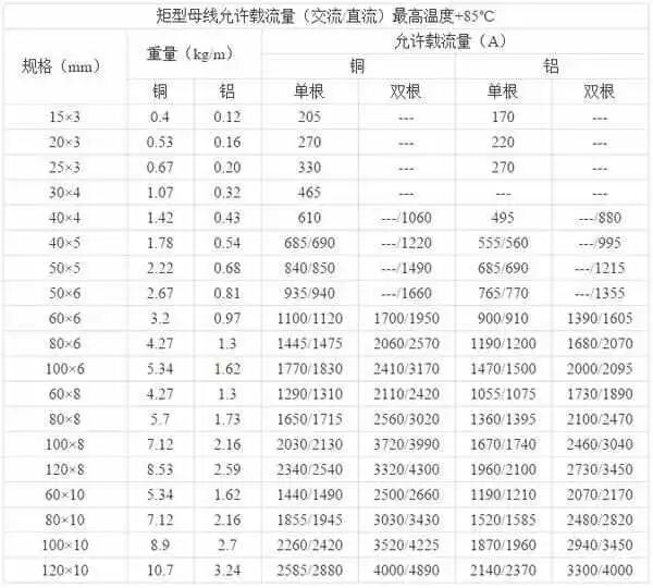

1、母排理论重量及载流量选用表
(1)接触面搪锡或镀锡。
(2)环境温度:铜母线为40℃,铝母线为35℃,最高工作温度为85℃。
(3)周围环境温度不等于40℃的校正系数见下表
系数见下表
开关柜为什么叫成套配电装置的图11
(4)周围环境温度不等于35℃的校正系数见下表
开关柜为什么叫成套配电装置的图12
(5)理论重量及载流量选用表
开关柜为什么叫成套配电装置的图13

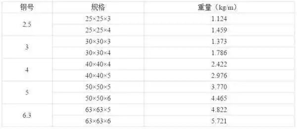

2、热轧等边角钢

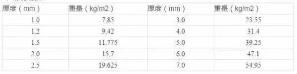

4、热轧钢板
开关柜为什么叫成套配电装置的图16

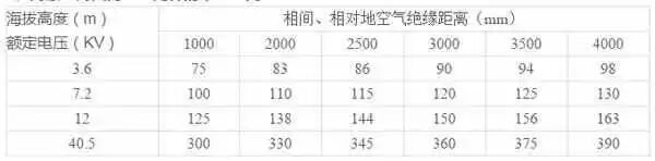

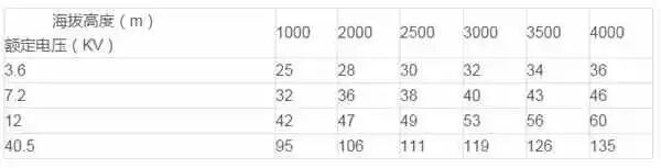

6、以空气作为绝缘介质柜内各相导体间与对地净距(cm)
开关柜为什么叫成套配电装置的图18
注:海拔高度超过1000m时1、2项应按每升高1000m增大10%进行修正;3~6项值应分别增加1或2项值的修正值。

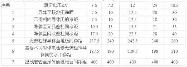

7、高原型开关内一次元件的带电距离
