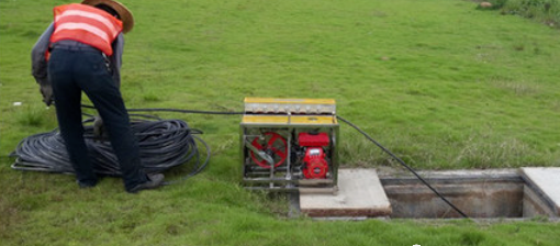

距离电源750米,终端功率3KW选多大电缆?220V电源
设备功耗计算
已知电器功率是3kw,如果是阻性负载,比如电饭煲、电水壶、电热水器等加热设备,那么每千瓦是4.5A,则3kw的电器额定电流是13.5A。
假设是感性负载,比如电磁炉、水泵、空调、微波炉等电器,那么每千瓦大概在6A左右,则3kw的电器额定电流大约18A。
距离电源750米,终端功率3KW选多大电缆?220V电源的图1
由于我们不知道所用负载的特性,或者有可能是混合使用,因此我们取电器总功率使用的电流中间数,则18+13.5/2≈15A。
电压降计算
首先我们要了解,国家关于供电的标准规定,民用最低电压是220V50HZ《中华人民共和国国家标准 GB/T 12325—2008 供电电压偏差》(2008-06-18发布 2009-05-01实施 )规定用户受电端供电电压的允许偏差为:民用的220V单相供电时,电压偏差范围是+7%,-10%。即198v~235v(注意纯感应负载不能低于5%的电压降),在这之间都是可以正常给电气设备供电。并由此可知,最低电压降不能低于220-198=22v。
根据欧姆定律U=IR,则R=22/15=1.46Ω,不管是单相电还是三相电,它们都是需要往返回路工作的,所以电压降是△U=2IR,则电阻是0.73欧姆。
在正常温度20度时,铜的电阻率是0.0178Ω/米,铝的电阻率是0.028Ω/米,用符号ρ表示。
距离电源750米,终端功率3KW选多大电缆?220V电源的图2
电缆截面积的计算公式是S=ρ*l/R,则截面积S=0.0178×750/0.73=18m㎡的铜电线

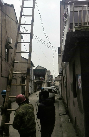

可以测量起始端电压,变压器的供电半径是500米,离的越近电压越高,相反在半径边缘电压则相对较低。提问者可以考虑架线施工,这样线径可以适当的放低。
