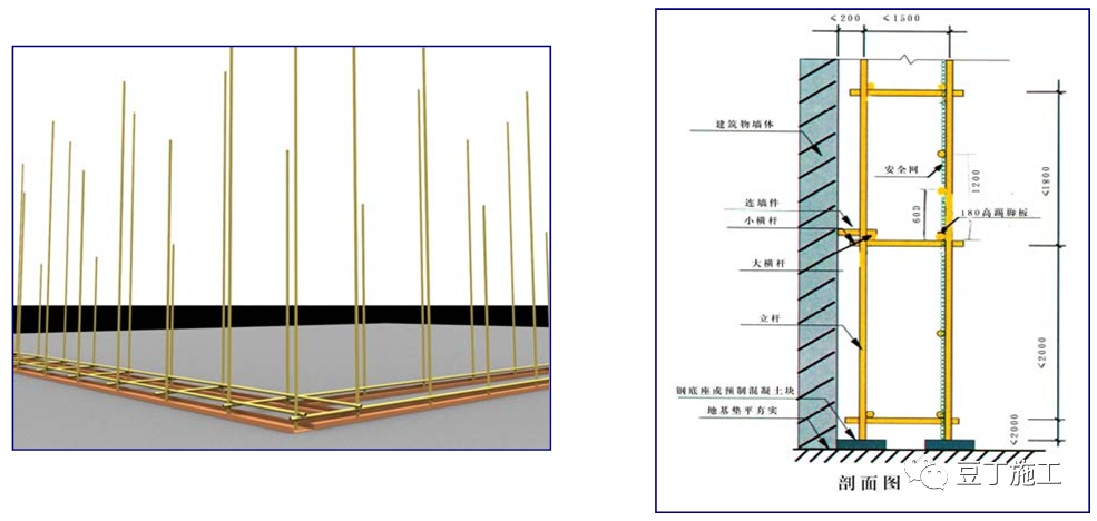

外架采用¢48×3.5 钢管搭设,排距不小于 800 ㎜,纵距不大于 1500 ㎜(根据方案确定),步距为1800mm。
根据使用模板材料的不同,立杆与建筑物之间的距离为:一般模板:剪力墙处:内立杆距墙 200 ㎜以内,有阳台处内立杆距阳台板 250 ㎜;外立杆距墙 1100㎜;大模板、钢模:内立杆距墙 400 ㎜以内。

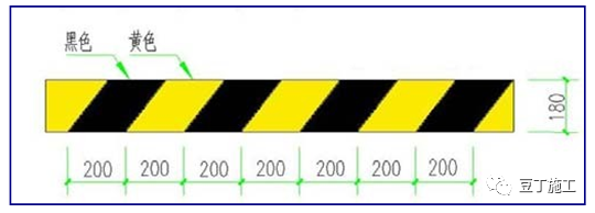

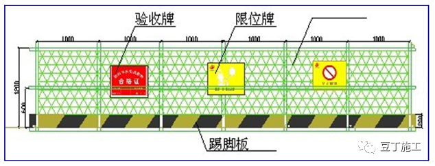

(4)、外脚手架每一步架体外立杆内侧挂 180mm 高的踢脚板,黑黄双色油漆分段斜刷,其间距为 200mm 一段,斜向倾角为 45°。

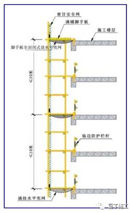

脚手架必须配合施工进度搭设,一次搭设高度不应超过相邻连墙件以上两步(即搭设二个步距的自由高度后,做好连墙件的拉结后方可继续架体的搭设)。脚手架的搭设顺序为:水平扫脚杆(1)→扫地小横杆(2)→第一步、二步大横杆、小横杆→钢管斜撑(3)→三、四步大小横杆(4)→连墙拉结件及顶杆(5)→接立杆(6)→剪刀撑(7)→绑扎架桥(8)→循环搭设。

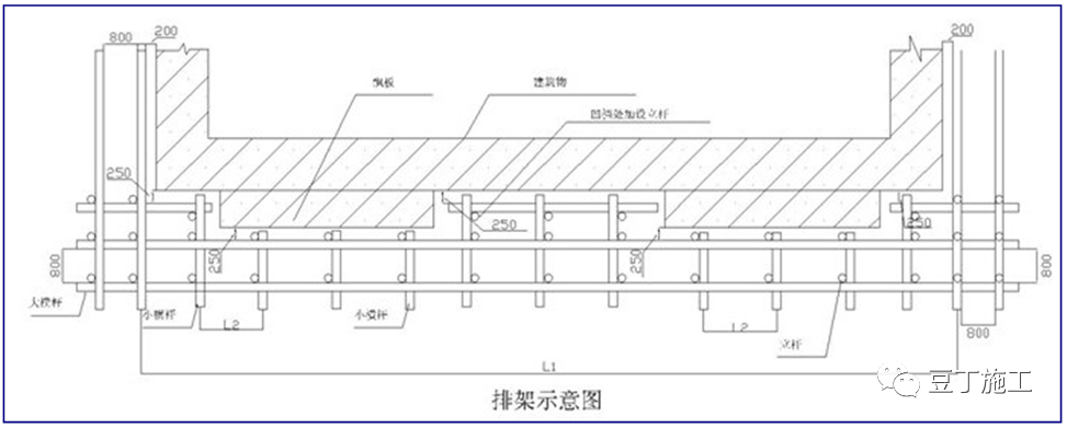

1)、搭设前按方案进行预排,做到立杆间距均匀。各杆件纵横间距满足方案要求。立杆选用 3.0m、4.5m、6.0m 钢管纵向排列布置,立杆接长采用对接扣件,大于 500mm 的建筑物凹档处须加设立杆。
干工程,脚手架还不懂?详细解读教会你!的图1
干工程,脚手架还不懂?详细解读教会你!的图2
说明:
为了使立杆间距均匀,排脚时先计算整个建筑物整体长度加上脚手架两边的离墙间距 L1,用L1 除于方案要求的立杆间距 L2,得到间距内跨数(如不能整除去除小数取整值),然后以总长 L1 除以取整后跨数,得实际立杆间距 L2,然后按照立杆的根数和间距进行布置。

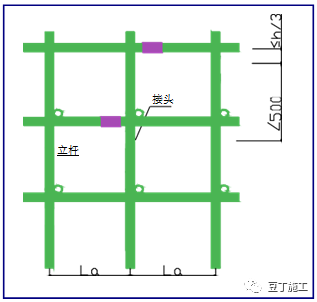

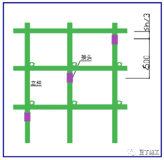

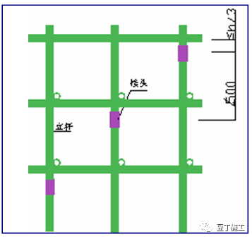

2)、立杆上的对接扣件应交错布置:两根相邻立杆的接头不应设置在同步内,同步内隔一根立杆的两个相隔接头在高度方向错开的距离不宜小于 500mm;各接头中心至主接点的距离不大于步距的 1/3;主立杆要求垂直度偏差不大于全高的 1/400。

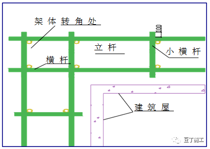

3)、脚手架转角部位的立杆为四根,水平杆在外脚手架转角处必须交圈(形成井字形结构);其余小横杆位于大横杆上,以大横杆做小横杆的支座,用直角扣件连接牢固。

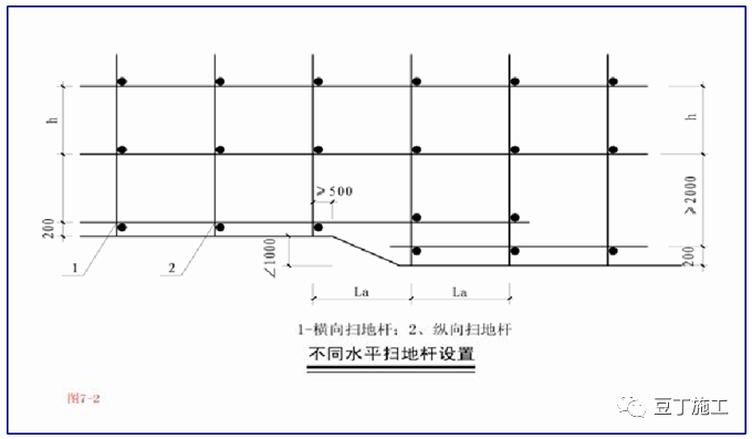

4)、落地式脚手架必须设置纵、横向扫地杆,纵向扫地杆宜采用直角扣件固定在距底座上皮不大于20mm 的立杆上,横向扫地杆亦采用直角扣件固定在紧靠纵向扫地杆下方的立杆上。当脚手架基础不在同一高度时必须将高处的纵向扫地杆向低处延长两跨与立杆固定,高低差不应大于 1m,靠边坡上方的立杆轴线到边坡的距离不小于 500mm。

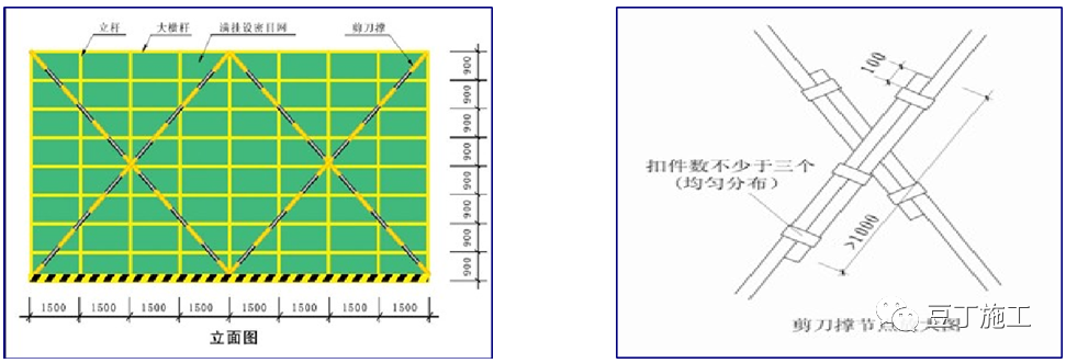

1)、纵向水平杆设置在立杆的内侧,其长度不宜小于 3 跨;纵向水平杆(大横杆)必须选用两种不同长度的钢管交错布置,并满相邻两接头的水平距离大于 500 ㎜,且不应在同步同跨内。内隔一根立杆的两个接头在水平方向错开的距离不宜小于 500㎜。

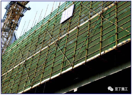

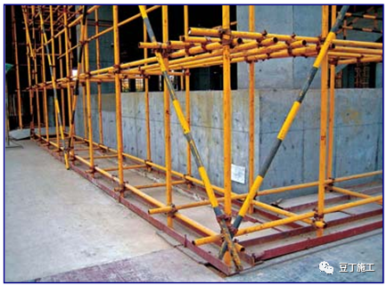

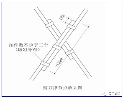

剪刀撑应在外侧立面上由底至顶连续设置,并随立杆、纵横水平杆等同步搭设,每组跨越立杆根数在 4~6 根之间,宽度不小于 4 跨,与地面的倾角应在 45°~60°之间。杆件接长采用搭接, 搭接长度不小于 1000mm,用不少于三个转角扣件连接,杆件端头伸出扣件盖板边缘长度不应小于100mm,与相邻的立杆用活动扣件连接。
干工程,脚手架还不懂?详细解读教会你!的图8

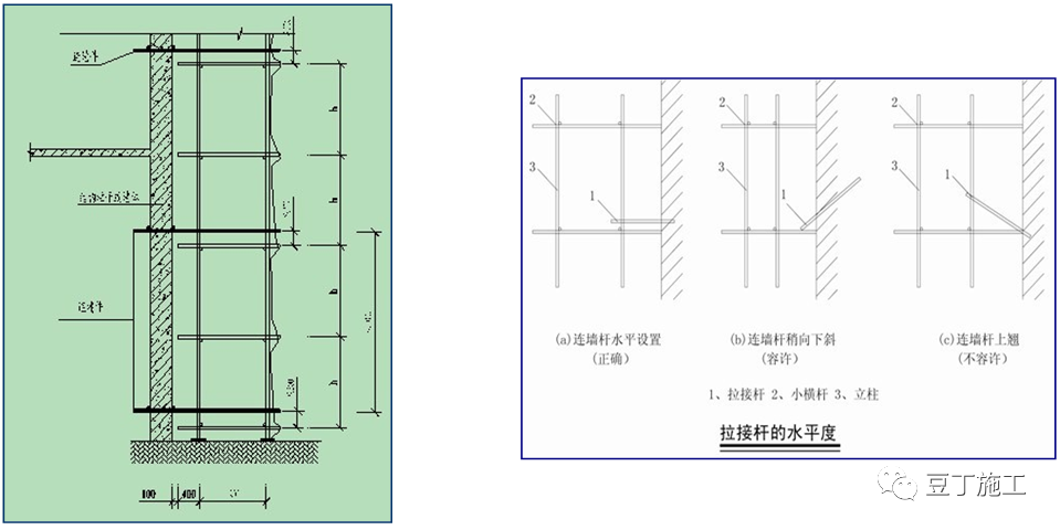

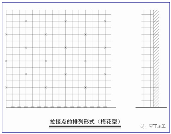

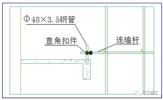

五、连墙件

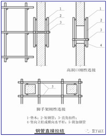

连墙件均应采用刚性连墙件与建筑物可靠连接,连墙件设置数量、间距以及构造应满足规范和方案要求,并保证可承受拉力和压力。

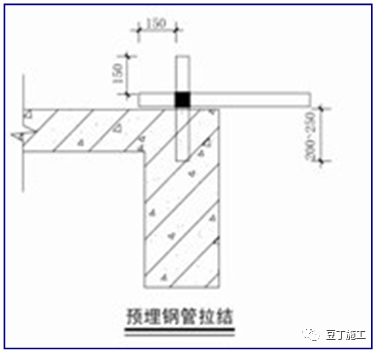

1)、连墙杆按二步三跨设置。在建筑物边梁上预埋φ4.8×3.5mm 的钢管,钢管用转角扣件与连墙杆扣接。
干工程,脚手架还不懂?详细解读教会你!的图9
2)、脚手架的连墙件设在靠近主节点处,偏离主节点的距离不应大于 300mm。在门窗洞口处采用加设两道横杆通过扣件与连墙杆连接
干工程,脚手架还不懂?详细解读教会你!的图10
3)、一字型和开口型脚手架两端必须设连墙件
4)、连墙件应从底层第一步纵向水平杆处,转角部位第一根立杆开始设置,,连墙件采用菱形、方形、矩形布置。)
干工程,脚手架还不懂?详细解读教会你!的图11
5)、连墙件必须与脚手架内外立杆连接,严禁向上翘起。
干工程,脚手架还不懂?详细解读教会你!的图12

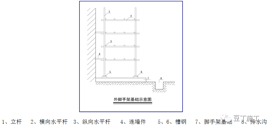

六、基础要求

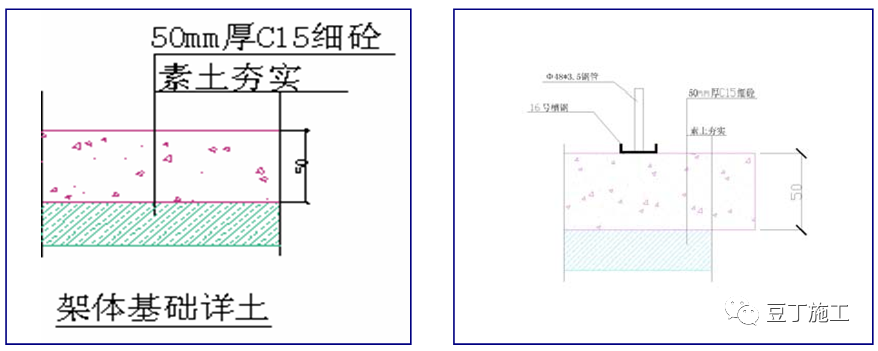

1)、脚手架基础应进行计算并根据地耐力(以楼面作为脚手架搭设基础的则应对楼面承载力进行验算)设计基础作法,在脚手架搭设基础时立杆下应纵向仰铺 12~16 号槽钢铺垫,当脚手架基础下有设备基础、管沟时,必须采取加固措施,在脚手架使用过程中不应开挖,否则必须采取加固措施。
干工程,脚手架还不懂?详细解读教会你!的图13
2)、脚手架基础应考虑周边设有排水措施,脚手架底座底面标高应高于室外自然地坪 50mm,立杆基础外侧设置截面不小于 200×200mm 的排水沟,保证脚手架基础不积水。

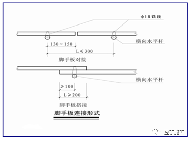

1)、作业层脚手板必须层层满铺、铺稳,离开墙面120~150mm;脚手板可采用对接平铺和搭接两种方式, 脚手板端部的固定方式。

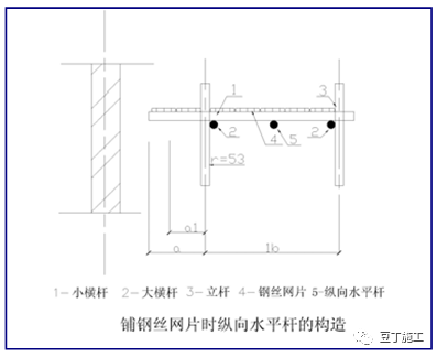

2)、使用钢筋网片、冲压钢脚手板时,脚手架在中间加设一根纵向水平杆,采用对接平铺,四角用不细于18# 铁丝双股并联绑扎牢固。

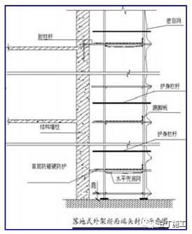

八、脚手架围蔽
1)、脚手架外侧应采取护身栏和踢脚板结合的防护措施。作业层外侧设 1800mm 的护身栏杆,并在护身栏杆与脚手板高度 900mm 处加设一道栏杆以加强作业层外侧的防护,下端设一道180mm 高的踢脚板。踢脚板用 20mm 厚的竹胶板或多层板制作,落地脚手架从第二步开始挂设, 悬挑脚手架从第一步架开始挂设。
干工程,脚手架还不懂?详细解读教会你!的图17

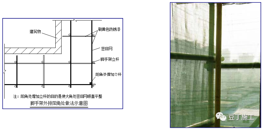

2)、外侧用密目网作全封闭。安全网应固定在外立杆的里侧,使用不细于 18#铁丝洞洞满扎, 在外架转角处增加立杆,可以使密目网张拉地更加顺直、严密。
干工程,脚手架还不懂?详细解读教会你!的图18

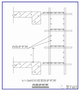

5)、遇到楼层层高较大,步标高高出地面或楼面 2M 时应在外架内侧增加防护栏杆。

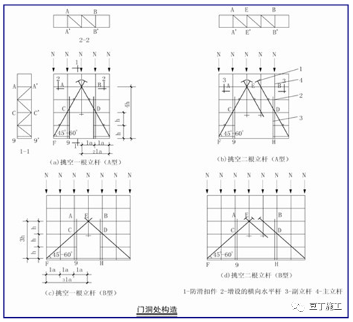

九、门洞做法
外架遇门洞处的构造做法见下图
干工程,脚手架还不懂?详细解读教会你!的图22

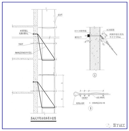

1)、脚手架搭设超过一定高度的时候必须采用加强措施,如采用双管立杆、分段卸荷、分段搭设等方法但必须有专门设计(根据施工方案进行实施)。
2)分段卸荷常采用下撑或上拉式,下撑可采用钢管或钢管搭设桁架,上拉则宜采用钢丝绳吊拉。相关构造可参考下图:
干工程,脚手架还不懂?详细解读教会你!的图23
说明:钢丝绳吊环除图示方法以外,亦可采用结构预埋¢16 的圆钢制作(具体做法根据专项方案实施)。
3)、分段卸荷荷载的大小取决于卸荷绳的几何性能及其装配的预紧力,可以通过选择截面尺寸 、吊点位置以及调整索具螺旋扣等来调整卸荷的大小。一般在选择钢丝绳及索具螺旋时,按能承受卸荷层以上全部荷载来设计,在确定脚手架卸荷层及其位置时,按能承受卸荷层以上全部荷载的 1/3 来计算。

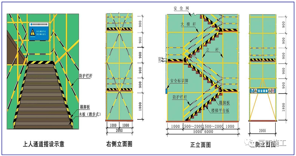

十二、斜道
1)、人行兼做材料运输的斜道高度不大于 6m 时采用一字型,高度大于 6m 时采用之字型。
2)、运输斜道宽度不得小于 1.5m,坡度为 1:6,人行斜道宽度不得小于 1m,坡度为 1:3.
3)、拐弯处设置平台,宽度不小于 1.5m,斜道两侧及平台外围设置 1.2m 和 0.6m 高的两道防护栏杆及 180mm 高的踢脚板,防护栏杆和踢脚板表面刷黄黑警示漆。
4)、斜道附着外脚手架或建筑物设置,各里面按要求设置剪刀撑,斜道外侧满挂密目安全网封闭。
5)、斜道的基础与外脚手架基础一致,斜道的连墙件按开口型脚手架要求设置。
6)、运输斜道铺设厚度不小于 40mm 的木板,否则通道钢管间距加密。人行斜道铺设 18mm 的木板。人行斜道可采用踏步式和斜道式搭设。当采用斜道式时须设置防滑条且固定牢固,防滑条厚度为 20~30mm,间距不大于 300mm.

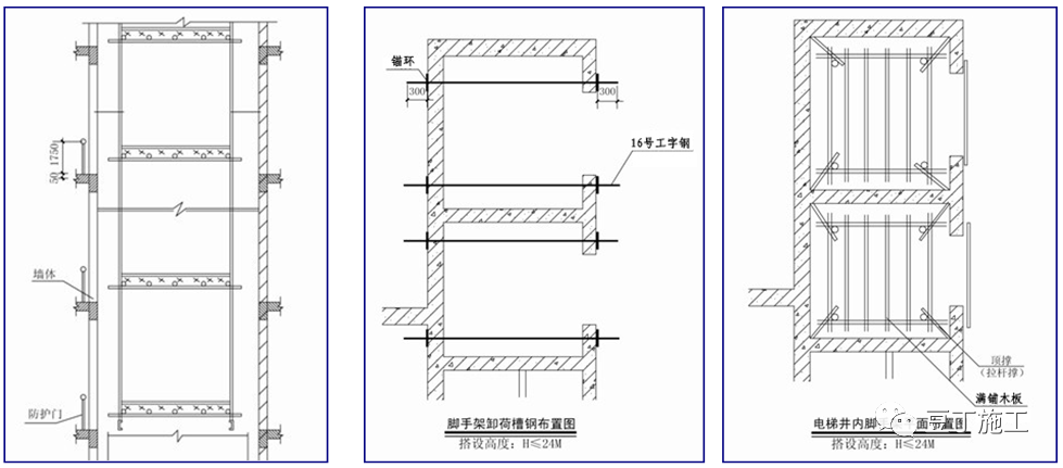

十三、电梯井道内的脚手架搭设
1)、电梯井内架按脚手架的搭设要求进行搭设。
2)、电梯井内架搭设高度超过 24 米必须分段悬挑进行卸荷。
3)、电梯井内架每层用木板封闭隔离严密,跟随施工进度进行实施。

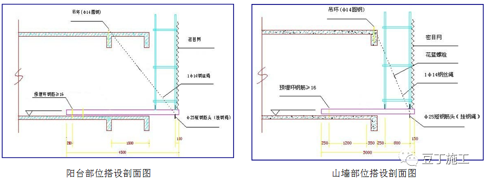

悬挑式外脚手架
悬挑式外脚手架是指通过在建筑物外边缘布设悬挑梁,并通过悬挑梁将脚手架荷载全部或部分传递给建筑结构,架体通过拉结件与建筑物牢固拉结,用以满足施工需要的脚手架。相比落地架具有节省材料,搭拆方便,适应性强等特点,多用于小高层、高层建筑施工。
工程中应采用型钢作为悬挑梁,型钢宜采用工字钢,如采用槽钢,则应有相应的加强措施。
一、材料要求
1)、工程中应采用型钢作为悬挑梁,型钢原则上采用 16 号以上的工字钢,悬挑梁锚固筋¢16# 以上的圆钢,严禁使用螺纹钢。
2)、钢管等其它材料要求同落地式脚手架。

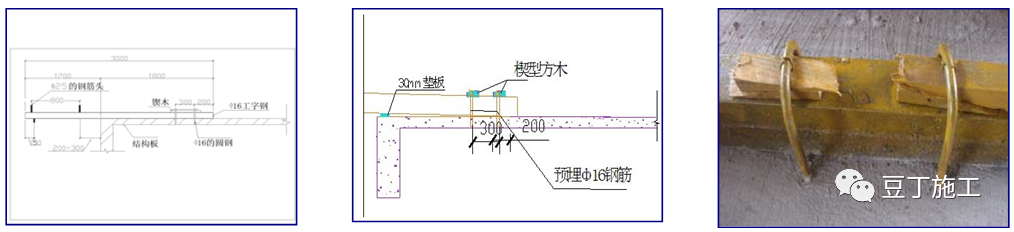

二、悬挑梁和锚环的制作

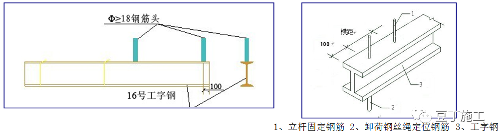

1)、挑梁采用 16#工字钢,在距离挑梁前端 100 ㎜处焊¢≥18 钢筋头,用于固定立杆 (防止立杆移位),焊接时不允许点焊,必须满焊,保证焊接质量,钢筋头高出“工”字钢 150 ㎜。
干工程,脚手架还不懂?详细解读教会你!的图26

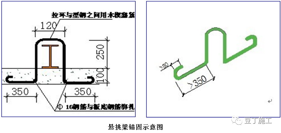

2)锚环的制作:

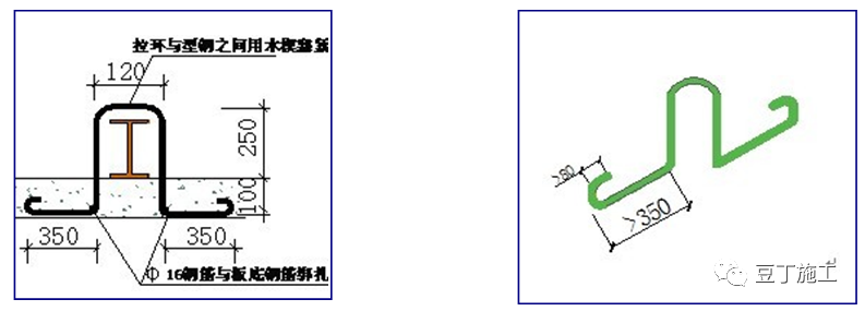

挑梁锚环制作,锚环必须采用一级≥¢16 圆钢,且水平段锚固长度不小于 350mm。
干工程,脚手架还不懂?详细解读教会你!的图27

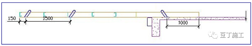

三、悬挑梁的安装

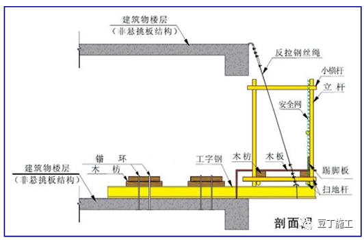

1)、悬挑梁的锚环严禁安装在悬挑结构上(如阳台部位)。
2)、在悬挑层将悬挑梁锚环预埋到梁板内,锚环处的钢筋应加密,然后浇筑梁板混凝土。待混凝土强度达到 10MPa 后,再进行悬挑梁安装,在混凝土强度达到 110MPa 后才能逐步施加脚手架荷载。
3)、悬挑梁落于结构上的锚固段应大于悬挑段的 1.5 倍(1:1.5),且两道锚固必须用木楔塞紧。
干工程,脚手架还不懂?详细解读教会你!的图28

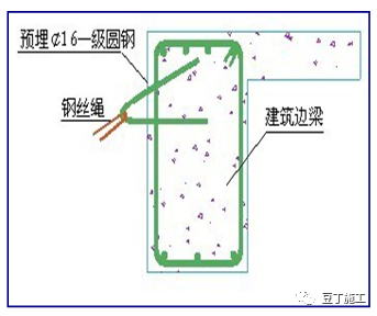

4)、每道悬挑梁均应加设斜拉钢丝绳。悬挑梁的锚环与钢丝绳吊环不得预埋在悬挑结构板上。锚环与吊环必须是圆钢制作,不得用螺纹钢代替。钢丝绳的绳卡不得少于 3 个,开口方向朝主绳,方向一致。
干工程,脚手架还不懂?详细解读教会你!的图29

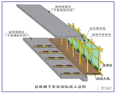

5)、悬挑脚手架最底层(第一步架)的正面和侧面必须采用木板进行硬性隔离防护,立杆内侧设置180mm 高踢脚板。
干工程,脚手架还不懂?详细解读教会你!的图30
6)、放置悬挑梁时先放置建筑物两端转角部位的两根悬挑梁,固定好以后在悬挑梁的末端拉一条通线,再放置中间其余的工字钢,保证所有的悬挑工字钢在同一直线上,做到一条线,一头齐。悬挑梁锚环做法同上。

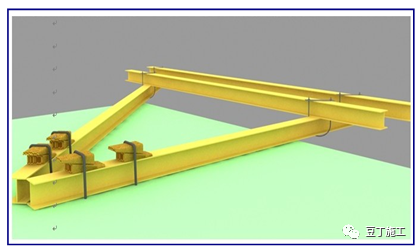

四、外架大角处的工字钢布置方法及制作

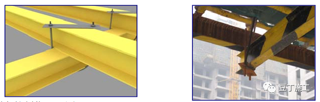

转角部位采用叠工字钢的做法,简单快捷,安全牢靠,节省工期。
1)、采用 14 号工字钢两根叠放在转角部位的悬挑梁上。
干工程,脚手架还不懂?详细解读教会你!的图31

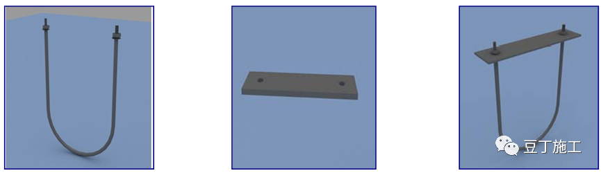

2)、工字钢交接部位用 18#圆钢制作U 型卡环固定。
干工程,脚手架还不懂?详细解读教会你!的图32
3)、U 型卡的制作见下图:
干工程,脚手架还不懂?详细解读教会你!的图33
(1)、用¢18 的圆钢制作高度为 38mm,宽度为 12mm 的U 型卡环;
(2)、用 5mm 厚的板作 U 型卡压板。

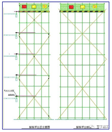

根据卸料平台的使用高度,堆载重量以及地基基础情况进行设计 。卸料平台的搭设高度、堆载荷载,落地式卸料平台的步距不、纵横立杆的间距必须严格按方案进行实施;三面均设置剪刀撑,随着架的搭设,每隔两步设置一道水平方向的剪刀撑,水平剪刀撑与建筑有可靠的连接;卸料平台与建筑物必须是刚性连接,并严格按照两步三跨设置。

剪刀撑按立面图布置,每组跨越立根数在 4~6 根之间,与地面的倾角应在 45°~60°之间。杆件接长采用搭接,搭接长度不小于 1 米,并用不少于三个转向扣件连接。
干工程,脚手架还不懂?详细解读教会你!的图38

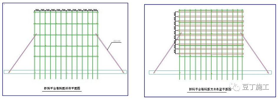

⑸、脚手板:
当架体搭设到与作业层相平行的高度时,在该层满铺竹胶板,竹胶板下面设置方木,方木的间距不能大于 400mm,并且在沿方木垂直方向搭设间距不大于 400mm 水平杆。
干工程,脚手架还不懂?详细解读教会你!的图40

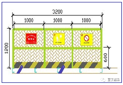

3、平台防护
平台外侧设 600mm 和 1200mm 高的两道防护栏杆,底部设置 180mm 的踢脚板,四周用密目安全网进行围蔽。
干工程,脚手架还不懂?详细解读教会你!的图41

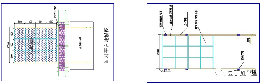

1)、卸料平台加工场地要平整,这样焊接的卸料平台才能保证表面的平整度,挑梁与端部横梁平面均向外,以保美观。

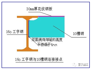

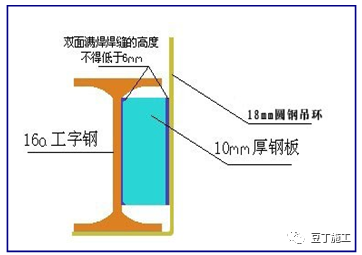

2)、卸料平台主挑梁(16 号工字钢)与横梁(10 号槽钢)之间的连接采用焊接连接方法,焊接时横梁平面均向外,在横梁 10 槽钢开豁口插入工字钢挑翼缘内顶紧并采取双面满焊,焊缝高度不小于 6 ㎜。
干工程,脚手架还不懂?详细解读教会你!的图44

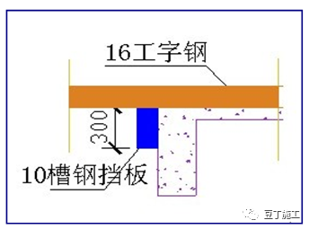

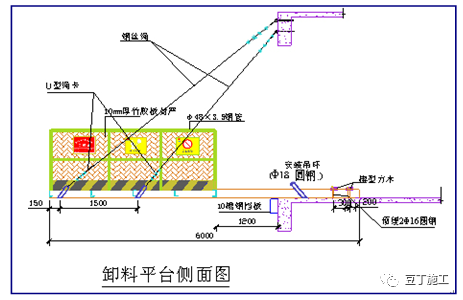

3)、为了避免卸料平台在钢丝绳的拉力下向内滑移(筑物内),在工 16 工字钢挑梁与建筑物外墙(或边梁)相接触部位设置挡板,挡板采用高度为300mm的 10 槽钢,将 10 号槽钢焊在挑梁下方。
干工程,脚手架还不懂?详细解读教会你!的图45
4)、在主挑梁(16 号工字钢)侧面沿翼缘高度方向上焊≧¢18mm 圆钢作为斜拉钢丝绳吊环,圆钢必须深入到 16 号工字钢底部与之焊接牢固。
干工程,脚手架还不懂?详细解读教会你!的图46
5)、每根挑梁上焊接三个吊环,前面两个作为卸荷用,后面一个作为吊装时用。
干工程,脚手架还不懂?详细解读教会你!的图47
6)、在卸料平台次梁 10 号槽钢)上铺 3mm 厚花纹钢板并焊接牢固。
干工程,脚手架还不懂?详细解读教会你!的图48

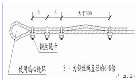

10)、钢丝绳卡“U”型部分卡在绳尾,夹座压在主绳上(开口方向朝主绳),且每组卡接不得少于3 个绳卡,3 个绳卡之间的间距为钢丝绳直径的 6~8 倍,并在最后一道绳卡前留一个安全弯,用于检查绳卡的牢固度。
