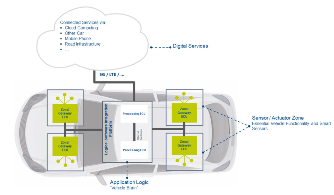

数字网联汽车的E/E架构
由于数字网联汽车是与外部数字服务相连接的,因此需要灵活的E/E架构,而这又需要一种通信协议,能够与汽车内外的联网系统和新的数字服务协同工作。这种体系结构的组件和通信网络如图1所示。
结合AUTOSAR和DDS实现灵活的车辆架构的图1
图1 数字网联汽车的组件和通信网络
传统汽车架构中的基本汽车功能是众所周知的,并且可靠且适用于联网数字汽车。它的车辆部件,如动力系统传感器和执行器被移到一个传感器和执行器区域。传感器和执行器的值由区域网关 ECU 或在所谓的智能传感器单元中以安全、可靠和实时的方式处理。传感器和执行器要么通过模拟线直接连接,要么通过总线接口(LIN、CAN、FlexRay)连接到区域网关。
处理ECU扮演着车辆大脑的角色,因为它们可以将自动驾驶的复杂应用逻辑和汽车内外通信节点的数字服务结合起来。
外部数字服务将通过5G等移动通信网络连接到以下基础设施节点
1、云计算基础设施,可以提供一个实时停车地图,以找到一个免费的停车位。
2、V2X基础设施,可以传达其他汽车在前方道路上看到的信息。
3、移动电话基础设施可以通过应用程序商店等来升级汽车功能。
联网数字汽车的E/E架构需要支持不同的通信方式。这些包括基于信号的通信,例如LIN, CAN和FlexRay,基于服务的通信,例如车载以太网。

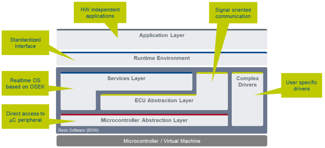

AUTOSAR Classic Platform
AUTOSAR Classic Platform是一个众所周知的分层软件体系结构。软件需求在设计时通过其层的静态配置来实现。因此,对于运行时的更改,它的灵活性较低。然而,这仍然是可以接受的,因为这个平台通常在车辆的生命周期内保持稳定,因为被控制的传感器和促动器的应用逻辑不会改变。传感器和执行器仍然履行其功能;
AUTOSAR Classic既可通过LIN、CAN、Flexray实现面向信号通信,也可通过Ethernet实现面向服务的通信。
结合AUTOSAR和DDS实现灵活的车辆架构的图2
图2 AUTOSAR Classic架构

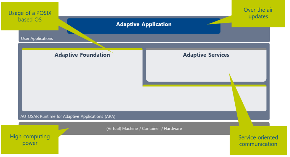

AUTOSAR Adaptive Platform
AUTOSAR Adaptive Platform主要是为了满足由下一代车辆的高性能需求、互联性和持续远程OTA更新所产生的新市场需求。它充当来自多个供应商的软件集成平台,解决了 AUTOSAR Classic 架构的局限性。AUTOSAR Adaptive 旨在提供灵活性,以便在软件运行时可以实现软件更改。AUTOSAR Adaptive Platform 建立在 POSIX 操作系统之上,由按服务分组的功能集群和 AUTOSAR Adaptive 基础组成,如图3所示。
结合AUTOSAR和DDS实现灵活的车辆架构的图3
图3 AUTOSAR Adaptive架构

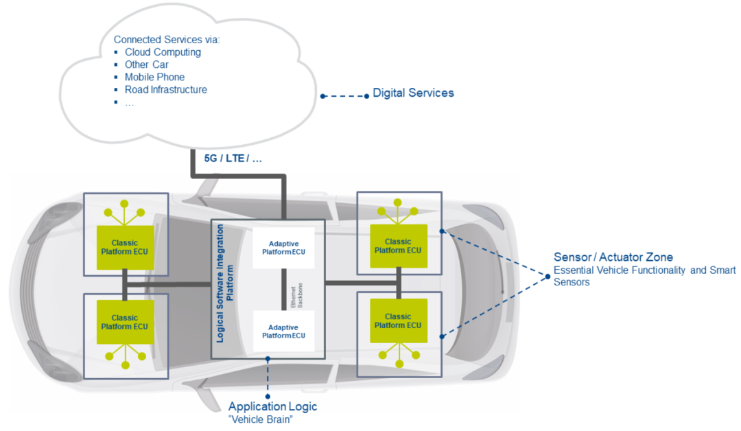

数字网联汽车架构中的AUTOSAR
AUTOSAR Classic 和 Adaptive 的系统功能不会相互替代。相反,它们在互联数字汽车的 E/E 架构中相互补充,如图 4 所示。
结合AUTOSAR和DDS实现灵活的车辆架构的图4
图4 数字网联汽车架构中的AUTOSAR
核心的汽车控制功能还需要AUTOSAR Classic Platform,例如车辆的电驱控制单元。另外OEM想要一个可靠的软件解决方案,提供核心的车辆功能。当软件变化率和供应商数量有限时,AUTOSAR Classic作为一个可靠的架构工作得很好。对于这些车辆,制造商和供应商选择低成本的微控制器,具有最小的RAM, ROM和CPU资源和AUTOSAR经典平台作为软件,可以预先配置和优化这种最小的资源。
AUTOSAR Adaptive 扮演着车辆大脑的角色,因为它具有使用来自雷达和激光雷达传感器的高带宽数据控制汽车环境的应用逻辑。它可以执行驾驶策略,并为车外其他连接服务提供入口点。例如,它可以通过 5G 等移动通信网络访问云计算环境。作为一个集成平台,AUTOSAR Adaptive 可以更轻松地通过云更新软件。
数字相关数据(例如,统计和诊断信息,核心车辆控制数据)在Adaptive和Classic Platform控制单元之间流动,目前使用以太网上的SOME/IP协议相互兼容。

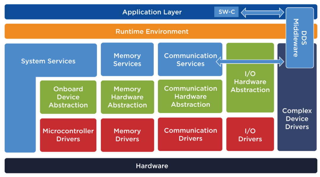

将DDS集成到AUTOSAR经典平台中
由于 AUTOSAR Classic 平台的历史、现状和总体设计目标,在本文档发布时,DDS 不是其标准材料的一部分。但是,DDS 在 AUTOSAR Classic 设计中非常有用,可以替代或补充平台的通信功能。在车辆电子架构中集成子节点,例如智能传感器,可以从无缝集成到 DDS 数据总线中。
oesk是autosar classic的操作系统接口,在该平台实现dds受限于微控制器以及现有资源有限的微处理器系统。只能在AUTOSAR Classic 应用程序级软件组件中将 DDS 作为其通信服务支持的静态链接库,从而通过其标准dds的标准 API实现内部和内部 ECU 通信。
与 AUTOSAR 自适应平台一样,DDS 可以在已经存在其他技术(如 SOME/IP 或 J1939)的服务层进行更深入的集成,提供 RTE 级别的 DDS 特定转换器并将 DDS 核心中间件实现从应用层向下推PDU R, 该解决方案虽然对 AUTOSAR 堆栈和工具供应商的要求更高,但将允许应用程序针对单个通信 API (RTE) 集工作
