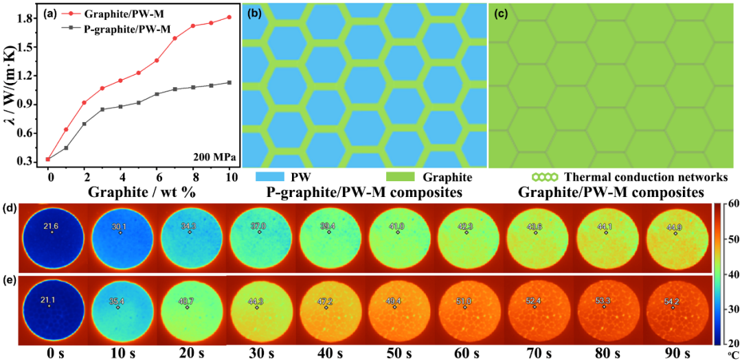

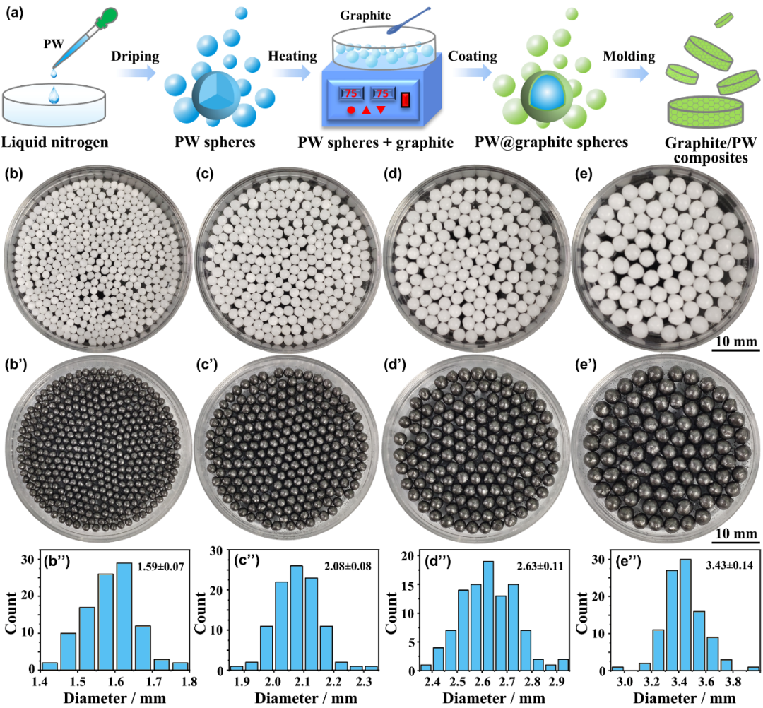

西北工业大学化学与化工学院顾军渭教授“结构/功能高分子复合材料”(SFPC)课题组以液氮瞬冷造粒技术制备出不同粒径的石蜡球,采用微融覆法在石蜡球表面包覆石墨(旨在石蜡相界面间构筑可控的石墨导热网络),进而结合热压工艺制备石墨/石蜡导热复合材料。通过改变石蜡球的粒径控制导热网络的疏密,通过改变石墨的用量控制导热网络的形成与完善过程,通过对石墨/石蜡导热复合材料表面打磨抛光、分割重组等方法控制导热网络的分布及完整性;并创新性地提出“导热网络密度”概念来解释不同石墨/石蜡导热复合材料之间的λ差异。结合导热系数测试结果和红外热成像的温度梯度图像,深入探析石蜡相界面间石墨-石墨导热网络的形成过程,及其导热网络的疏密、分布、完整性等对石墨/石蜡导热复合材料导热性能的影响。
研究结果表明,在相同石墨用量和模压压力下,石墨/石蜡导热复合材料的导热网络密度具有最佳值(此时呈现最佳的导热性能)。相同粒径石蜡球的石墨/石蜡导热复合材料的λ随导热网络密度的增加而提高,但提升速率逐渐平缓。当石墨用量为10 wt%、模压压力为200 MPa、石蜡球粒径为2.08±0.08 mm时,石墨/石蜡导热复合材料具有最佳的λ(1.81 W/(m·K)),远高于相同石墨用量和模压压力制备的自由分散状态的石墨/石蜡导热复合材料的λ(0.79 W/(m·K))。石墨/石蜡导热复合材料表面的打磨处理(破坏导热网络的完整性)会使其λ大幅下降(最大λ仅为1.13 W/(m·K))。将具有导热网络和自由分散状态的石墨/石蜡导热复合材料通过分割、重组的方式改变其导热网络分布,重组后石墨/石蜡复合材料的λ随分割、重组次数增加而降低(最小λ仅为0.85 W/(m·K))。总体而言,导热网络密度越高、导热网络分布越均匀、导热网络越完整,石墨/石蜡导热复合材料的导热性能越好。

图1 石墨/石蜡导热复合材料的制备示意图(a),石蜡球(b-e)和石蜡球@石墨(b’-e’),石蜡球粒径分布(b’’-e’’)

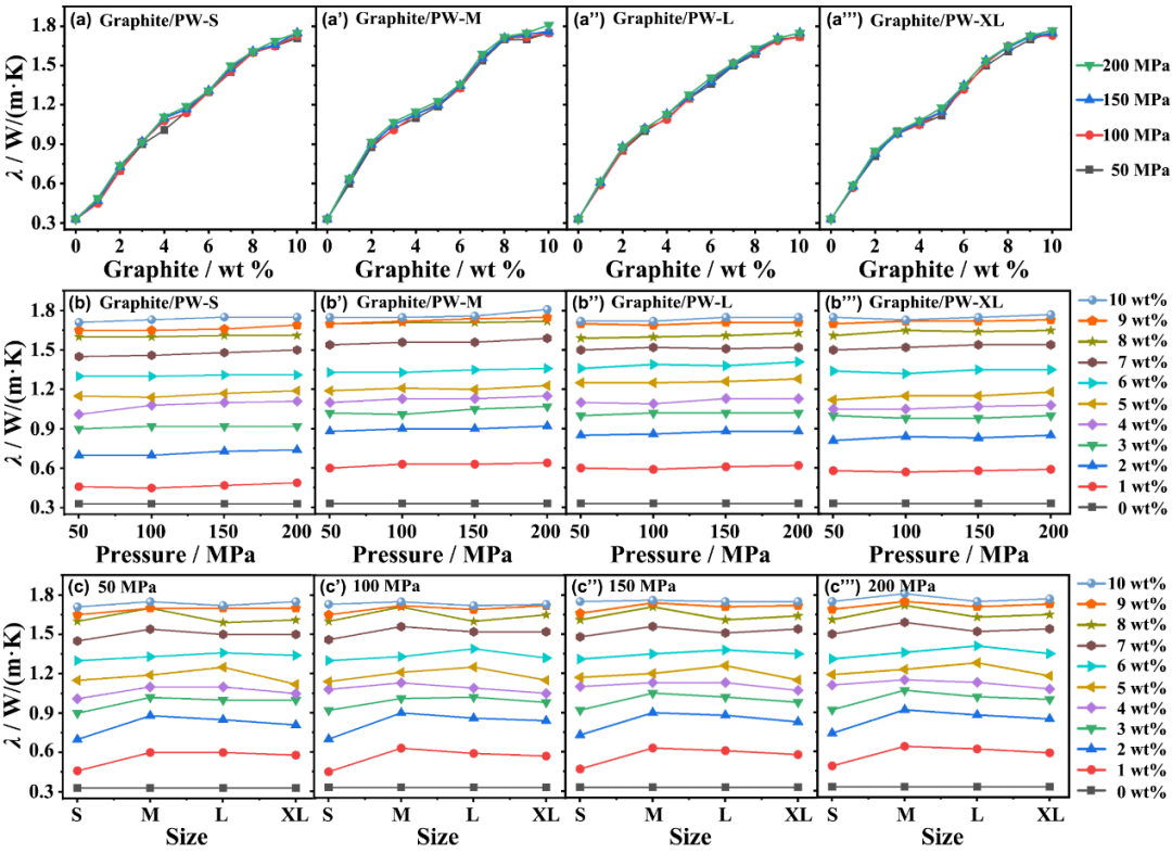

图2 石墨用量(a-a’’’)、模压压力(b-b’’’)、粒径大小(c-c’’’)对石墨/石蜡复合材料导热性能的影响

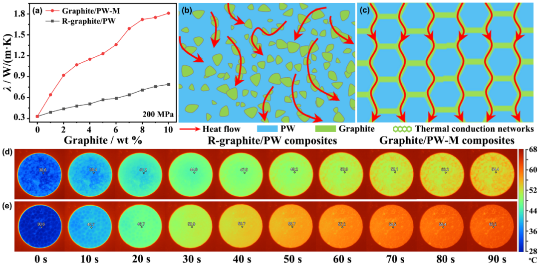

图3 具有导热网络和自由分散状态的石墨/石蜡导热复合材料导热性能的差异

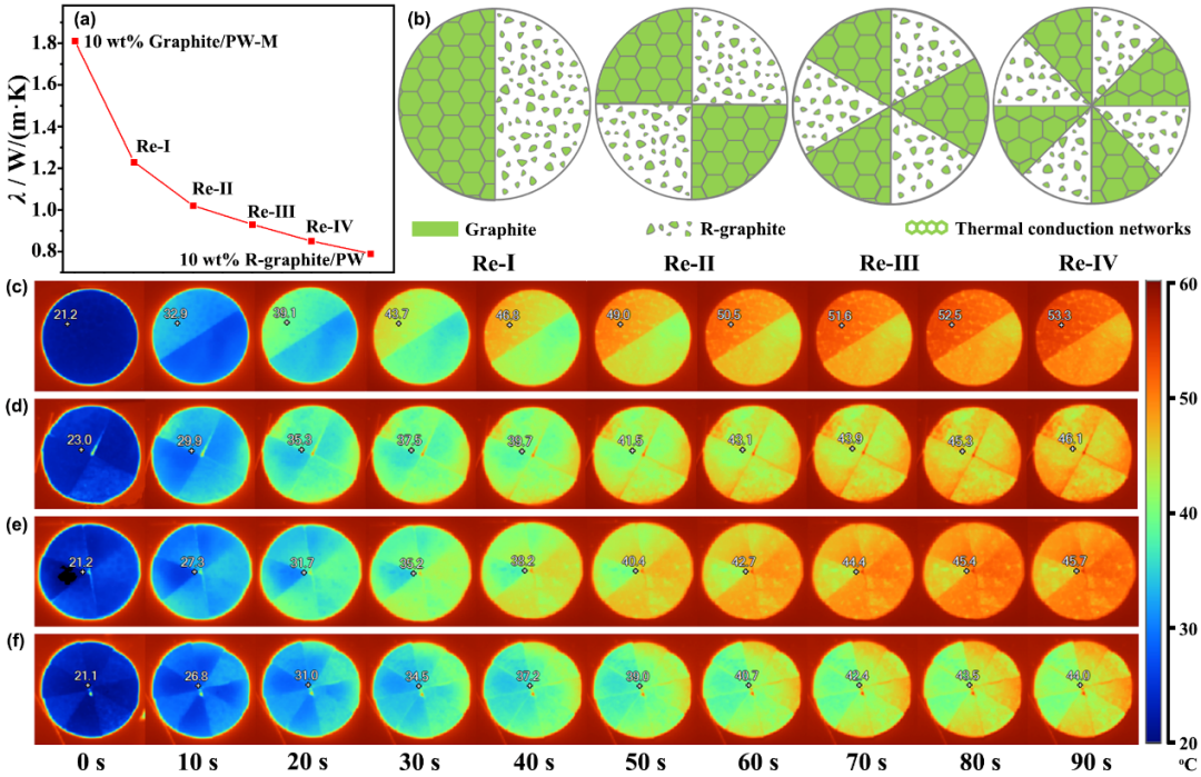

图5 导热网络分布对石墨/石蜡复合材料导热性能的影响
