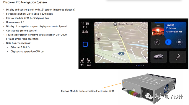

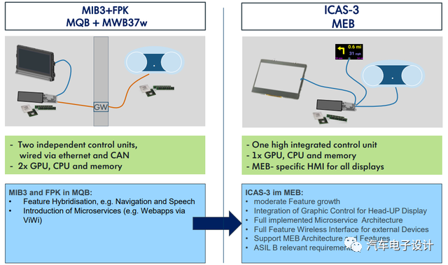

回到MEB,在整体企划中,大众之前给我们汽车产业的印象是要搞一番大事业的,在这里面三大域控制器之一的ICAS3 配上VW.OS,让汽车行业里面对它期待不已。实际的效果12英寸中控屏与数字仪表的悬浮双屏组合,再加上增强现实抬头显示技术,整体的体验基本和之前的MIB3几乎一致,而整个软件系统的效果,和当下新造车企业的玩家提供的体验,反而在实际感受上让消费者感到存在代差。我其实想聊这个问题,信息娱乐系统的设计要背锅么?

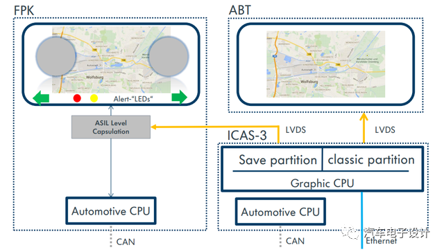

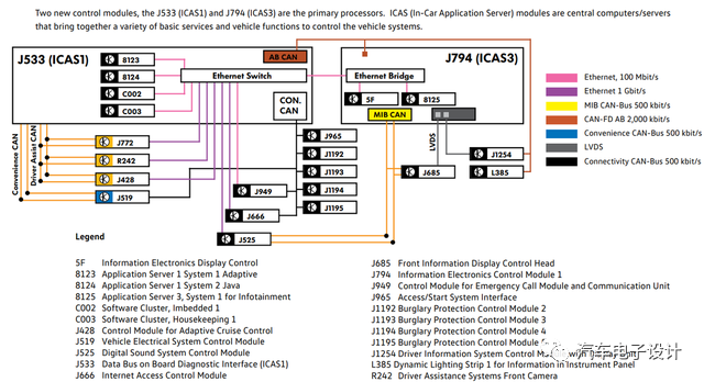

在大众发布的《The ID.4 New Model Overview》,主要介绍了这个ICAS3,这是MEB系统里面三个主要域控制器之一,也是当前在车上部署的一个围绕信息娱乐系统的控制器。这个控制器通过LVDS输出信号给J685的液晶屏,输出信号给J1254的显示模块和L385的显示灯带。
MEB的极简的信息娱乐系统的图3
图2 MEB的ICAS3

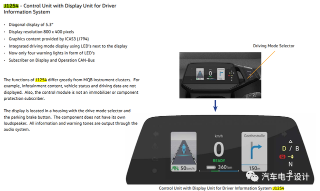

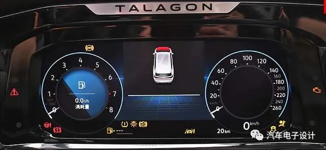

这里最先挑战人的还是这个5.3寸悬浮式液晶仪表盘,由于整体MEB的设计都是极简风格,这个UI的布置和信息的显示就显得特别简单。如下图所示,ICAS3的LVDS直接驱动这个模块,而且显示的信息信息包括里程、车速和挡位。
MEB的极简的信息娱乐系统的图4
比MIB3还要简单的液晶屏
MEB的极简的信息娱乐系统的图5
图3 MEB的显示器,怎么滴也得和Talagaon靠齐吧,极简化的设计确实

图5 MEB和MIB3可能只有ICAS3直接输出给液晶屏的差异
MEB的极简的信息娱乐系统的图8
图6 两个核心屏幕的联动但是本身得上顶配

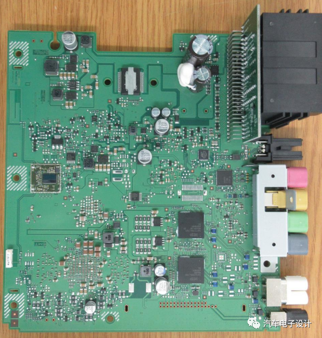

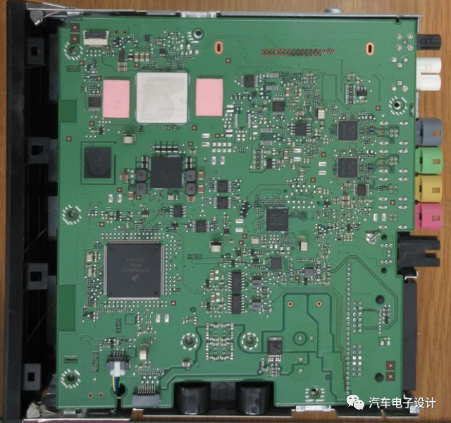

第二重要的就是ICAS3这部分的主控芯片选型,这个我想在假期以后从框图开始整理当前智能座舱的主要芯片选择和功能分配。
MEB的极简的信息娱乐系统的图9
图7 ICAS3 的正面
MEB的极简的信息娱乐系统的图10
图8 ICAS3 的反面
