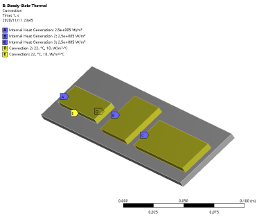

联合仿真实现芯片热仿真分析流程迭代优化应用

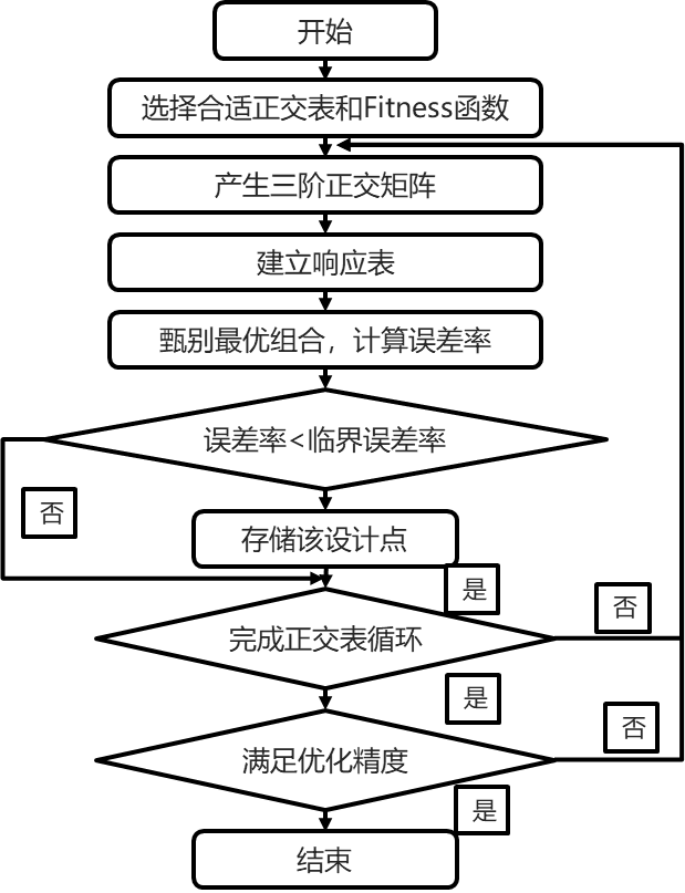

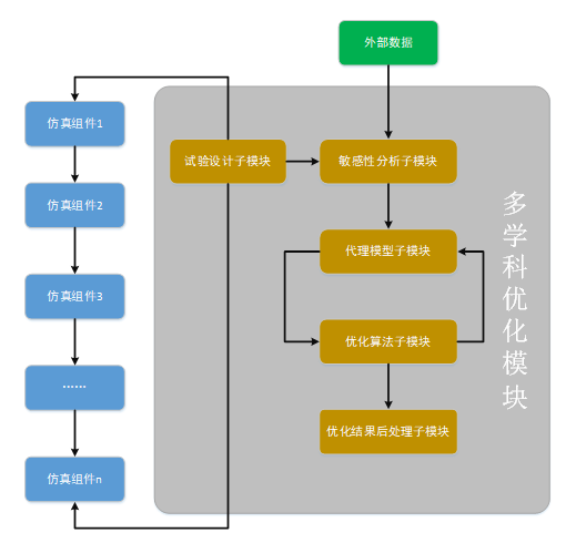

引入新解的邻域随机生成机制。通过上一代最优解,以正态分布概率随机产生下一代正交矩阵参数范围
引入充分的内循环搜索机制。在每次迭代的邻域范围内进行多次基于 OA 正 交实验的抽样比较,内循环越多,该次迭代邻域内搜索得到的“最优解”可信度 就越高。
应用简单
有效降低实验次数
快速的收敛速率
解的全局最优性
最优解与优化的初始参数高度非相关
引入随机机制,较高程度避免陷入局部最优
引入充分的内循环搜索机制提高最优解可信度
