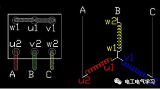

电机接线盒内星形接法:
将三相电动机的三相绕组的首端W1、U1、V1相接,末端U2、V2、W2分别接火线。就是把接线盒上面一排连起来,下面三根分别接火线,如下图所示为电机接线盒内星形接法。

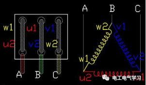

电机接线盒内角形接法:
将三相电动机的三相绕组中的W2和U1相连,,U2和V1相连, V2和W1相连,把它们连好分别接火线,如下图所示为电机接线盒内角形接法。

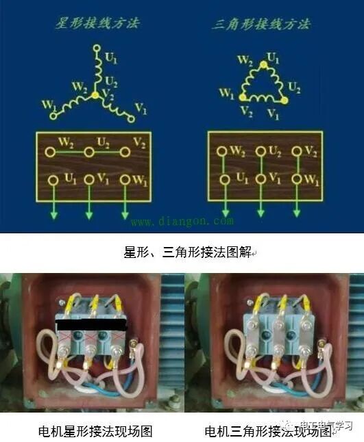

电动机星形与三角形接法区別
星形接法表示电机每相绕组的工作电压为220V,而三角形接法的工作电压为380V,而且更重要的是表现在电机的电流和力矩上,前者的启动电流为三角形的确良1/3,电机的力矩也是三角形启动电机的确良1/3,这在应用上适合各种设备,有的要电流小,有的要大的起动力矩。
当电源电压与电机额定电压一致时,电机应按铭牌标出的接法连接,当电源电压与电机额定电压不同时,可改变接法连接,但只适用于原是380/Y的电机,即原来是额定电压三相380V星形接法的电机,当用三相220V电压时,可改成三角形连接。其实不管如何使用,电机每个绕组上所加电压应保持不变,380V星形连接时,每个绕组上的电压为220V,当电源为三相220V时,改为三角形接法,每个绕组上依然是220V。
同理如果原电机额定电压是三相380V三角形接法,改成星形接法后可用在三相660V电源了。
也就是把原星形接法改成三角形接法时,应降低电压使用。把原三角形接法改为星形接法时,应升高电压使用。
