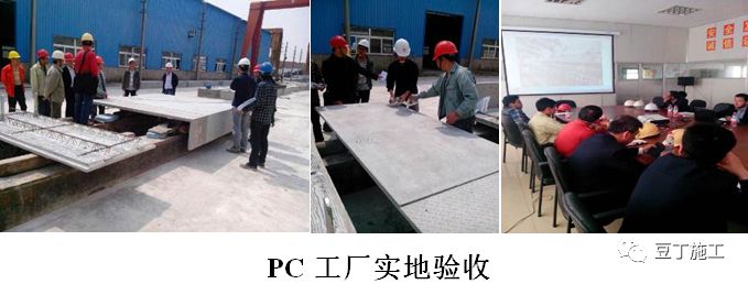

场外做好随时与PC厂家和PC结构相关构件厂家沟通,准确了解各个PC结构厂家的地址,准确预测PC结构厂家距离本项目的实地距离,以便于更准确联系PC结构厂家发送PC结构时间,有助于整体施工的安排;实地确定各个厂家生产PC结构的类型,实地考察PC结构厂家生产能力,根据不同的生产厂家实际情况,做出合理的整体施工计划、PC结构进场计划等;考察各个厂家之后,再请PC结构厂家到施工现场实地了解情况,了解PC结构运输线路,了解现场道路宽度、厚度和转角等情况;具体施工前我司和监理部门派遣质量人员去PC结构厂家进行质量验收,将不合格PC构件排除现场施工、有问题PC构件进行工厂整改、有缺陷PC构件进行工厂修补。

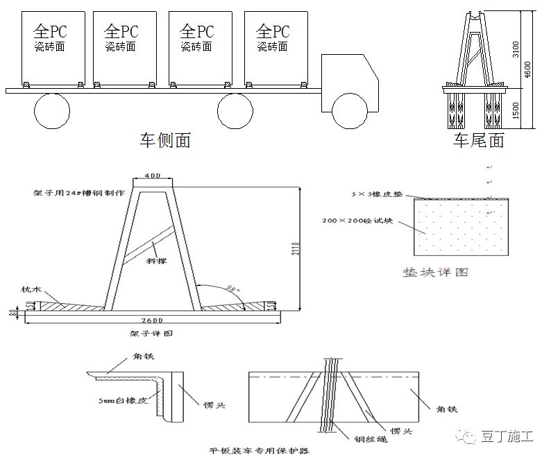

1.PC结构应考虑垂直运输,因为这样既可以避免不必要的损坏,同时又避免了后期的施工难度,装车前先安装吊装架,将PC结构放置在吊装架子上,然后将PC结构和架子采用软隔离固定在一起,保证PC结构在运输的过程中不出现不必要的损坏。
为了PC结构进入施工现场以及能够在施工现场运输畅通,设置进入现场主大门道路至少8m宽,施工现场道路设置5m宽,保证PC结构运输车辆能够在主大门道路双向通行,保证在施工现场转弯、直走等方式的畅通。
装配式PC施工工艺总结,参考学习!的图4
装配式PC施工工艺总结,参考学习!的图5
2.PC阳台、PC空调板、PC楼梯、设备平台采用平放运输,放置时构件底部设置通长木条,并用紧绳与运输车固定。阳台、空调板可叠放运输,叠放块数不得超过6块,叠放高度不得超过限高要求,阳台板、楼梯板不得超过3块。

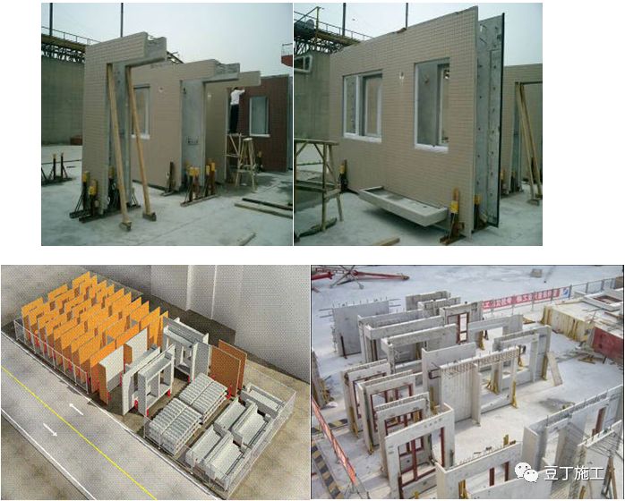

堆场

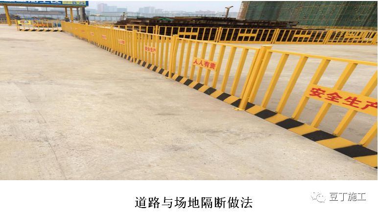

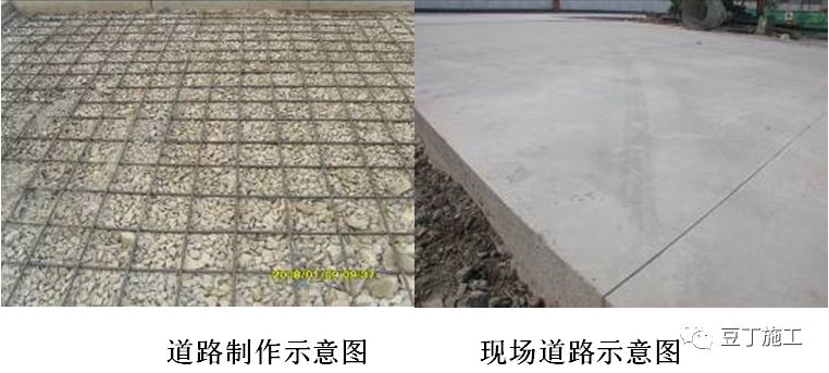

本工程PC结构的单层量多、重量大的特点,图纸显示每栋号房PC结构最长4m左右,重量4.6t左右。根据上述施工要求以及PC结构吊装施工的方便,PC结构管理小组计划每栋号房设置1个PC堆场,堆场为地下室顶板(利用消防车道,且底部有加固措施),地下室其余周边施工道路采用200厚C20砼浇筑而成,其中非地库上主干道与PC堆场均须铺设Φ18@150单层双向钢筋。钢筋运输车及PC堆场都必须借助地库顶班作为施工道路及材料堆场,根据要求结合实际情况,对车行道路及PC堆场涉及范围内的地库顶板进行加固,特别是车型线使用钢管加密加固,所有排架钢管待结构封顶后拆除。
预制结构运至施工现场后,由塔吊或汽车吊按施工吊装顺序有序吊至专用堆放场地内,预制结构堆放必须在构件上加设枕木,场地上的构件应作防倾覆措施。
墙板采用竖放,用槽钢制作满足刚度要求的支架,墙板搁支点应设在墙板底部两端处,堆放场地须平整、结实。搁支点可采用柔性材料,堆放好以后要采取临时固定,场地做好临时围挡措施。因人为碰撞或塔吊机械碰撞倾倒,堆场内PC形成多诺米骨牌式倒塌,本堆场按吊装顺序交错有序堆放,板与板之间留出一定间隔。如下图:

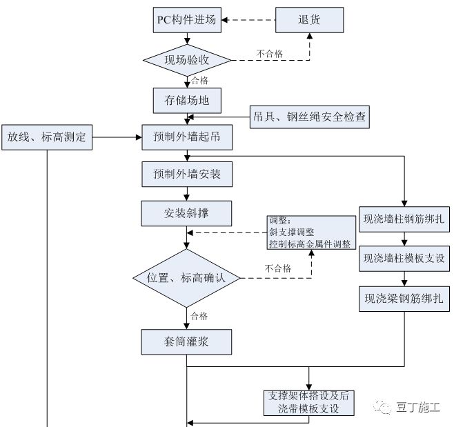

3、PC结构现场施工
施工流程
装配式PC施工工艺总结,参考学习!的图8
装配式PC施工工艺总结,参考学习!的图9

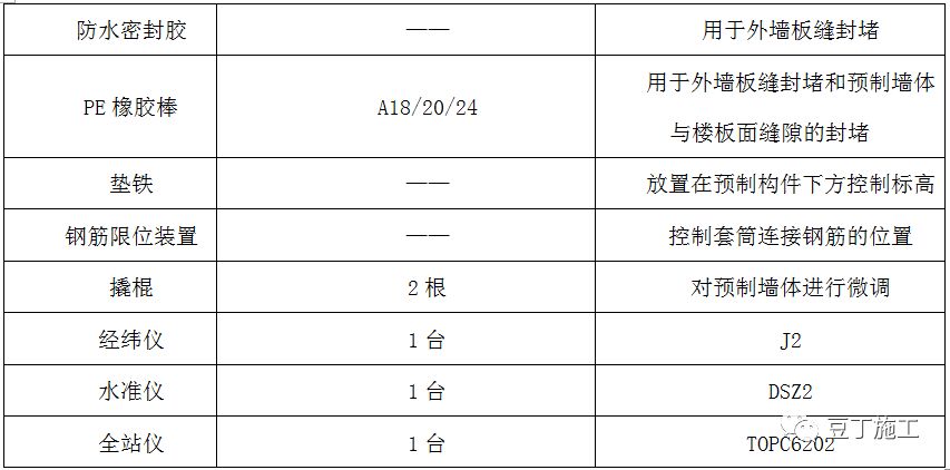

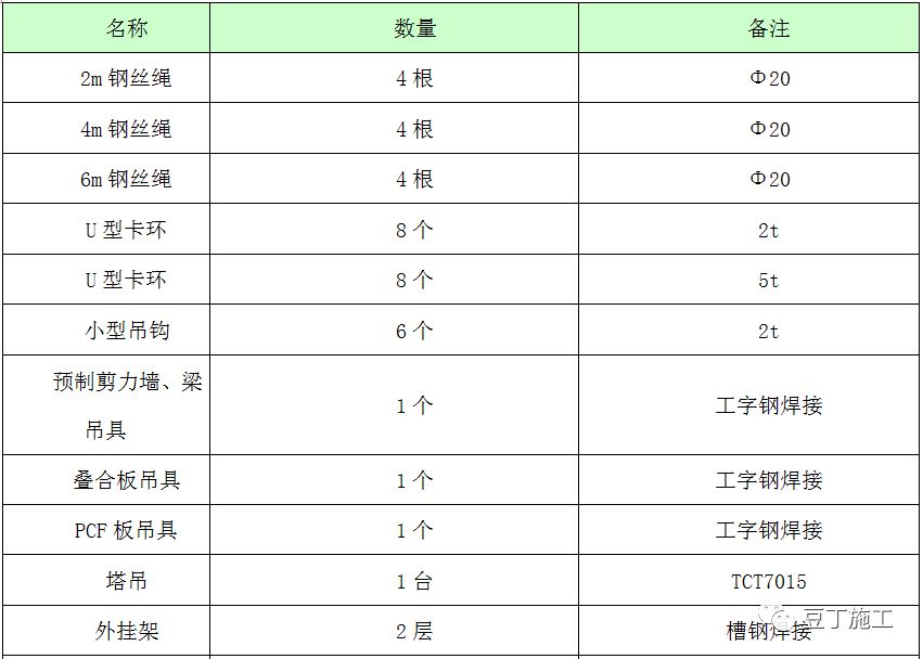

吊装准备的材料
装配式PC施工工艺总结,参考学习!的图10
装配式PC施工工艺总结,参考学习!的图11
装配式PC施工工艺总结,参考学习!的图12

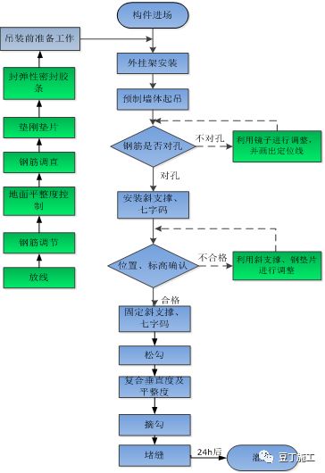

4.2.1预制墙体的吊装工艺
吊装流程如下:
装配式PC施工工艺总结,参考学习!的图13

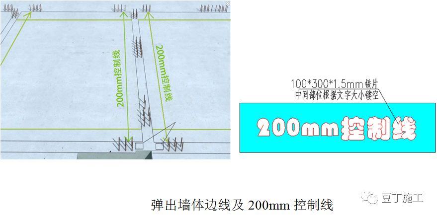

清理结合面,根据定位轴线,在已施工完成的楼层板上放出预制墙体定位边线及200mm控制线。并做一个200mm控制线的标识牌,用于现场标注说明该线为200mm控制线,方便施工操作及墙体控制。

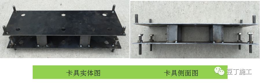

用自制钢筋卡具对钢筋的垂直度、定位及高度进行复核,对不符合要求的钢筋进行校正,确保上层预制外墙上的套筒与下一层的预留钢筋能够顺利对孔。
装配式PC施工工艺总结,参考学习!的图15
4.2.3预制外墙起吊
吊装时设置两名信号工,起吊处一名,吊装楼层上一名。另外墙吊装时配备一名挂钩人员,楼层上配备3名安放及固定外墙人员。
吊装前由质量负责人核对墙板型号、尺寸,检查质量无误后,由专人负责挂钩,待挂钩人员撤离至安全区域时,由下面信号工确认构件四周安全情况,确认无误后进行试吊,指挥缓慢起吊,起吊到距离地面0.5m左右时,塔吊起吊装置确定安全后,继续起吊。
装配式PC施工工艺总结,参考学习!的图16

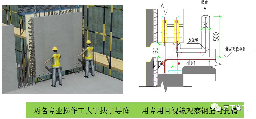

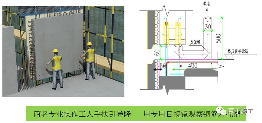

4.2.4预制外墙安装
待墙体下放至距楼面0.5m处,根据预先定位的导向架及控制线微调,微调完成后减缓下放。由两名专业操作工人手扶引导降落,降落至100mm时一名工人利用专用目视镜观察连接钢筋是否对孔。
(工作面上吊装人员提前按构件就位线和标高控制线及预埋钢筋位置调整好,将垫铁准备好,构件就位至控制线内,并放置垫铁)
装配式PC施工工艺总结,参考学习!的图17
4.2.5预制外墙安装

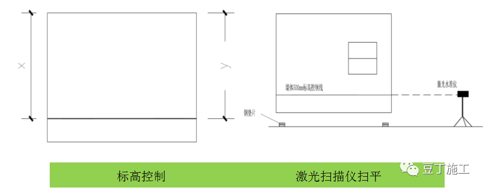

方法二:
使用水准仪测出待吊装层所有预制外墙落位处的放置垫片四个角落处的标高,由技术人员进行计算出该层预制外墙落位处的平均值,如最低处与最高处差值过大可取平均区间,或者将几处最低和最高的部位进行处理后再取平均值。
将各点的标高a值与平均标高b值记录清楚,待对应的预制外墙进场后,通过验收后可得出对应垫片位置的内叶墙高度c值,然后根据层高2900mm进行等式计算,可得出放置垫片的高度值d。
例如:在进行二层预制外墙吊装前,已知任意预制外墙一个垫铁处的部位标高a=2848mm,本层平均标高b=2852mm,该墙此垫铁处内叶墙高度c=2753mm,求垫片高度值d。
-(a-b)+d+c+130mm=2900mm
-(2848-2852)+d+2753mm+130mm=2900mm
-4+d+2883mm=2900mm
d=21mm
需要注意的是,由于垫片的原始放置面和与上层预制外墙的下侧接触面均为粗糙面,在测量标高前,需人工对放置面进行处理,确保其水平。在待吊装预制外墙下侧的垫片接触面同样进行处理,确保此处的水平,且与对应的内叶墙外边缘在一条水平线上,如凸出或凹陷太多,在最后放置垫片时可进行相应调整。
此方法可确保每一层的外墙横缝在一条水平线上,确保横缝可一次性达到最优效果。
同时,如果一块预制外墙能够满足进场验收的标准,则其对角线值可达到设计要求,反映到预制外墙上就是该构件无限接近于一个规正的矩形,同时也满足了外墙竖缝在一条垂线上。由于预制外墙之间的横缝和竖缝的设计要求为20mm,在确保外墙缝通直的同时,仍需满足设计图纸中预制外墙吊装、安装就位和连接施工中的误差允许值,即预制墙板水平/竖向缝宽度≤2mm。
当首层吊装完毕后,可通过测量平均标高值,控制以上每一层的标高,最终控制整栋楼的高度。如在二层底板浇筑完毕后,得出标高比原设计标高高出5mm,可通过调节垫片的高度,或浇筑混凝土的高度,每一次消化掉1mm的误差,到第六层施工完毕后可完全消化掉5mm的误差。

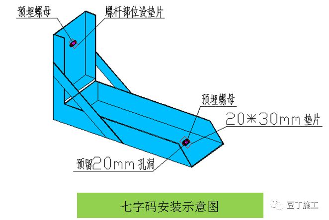

4.2.6支撑体系的安装

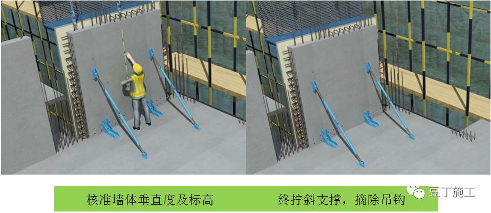

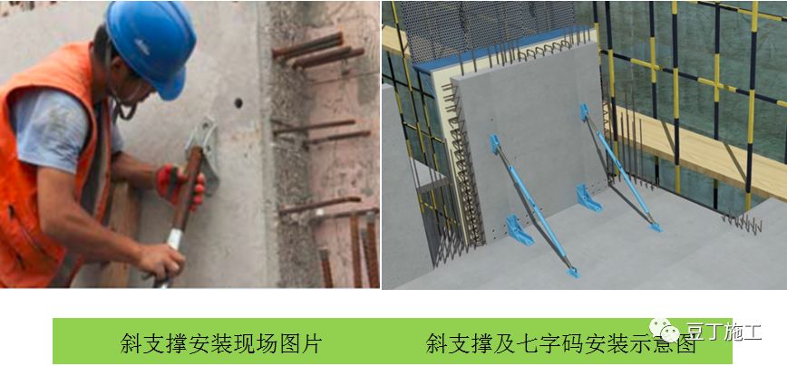

墙体停止下落后,由专人安装斜支撑和七字码,利用斜支撑和七字码固定并调整预制墙体,确保墙体安装垂直度。构件调整完成后,复核构件定位及标高无误后,由专人负责摘钩,斜支撑最终固定前,不得摘除吊钩。(预制墙体上需预埋螺母,以便斜支撑固定)
斜支撑固定完成后在墙体底部安装七字码,用于加强墙体与主体结构的连接,确保后续作业时墙体不产生位移。每块墙体安装两根可调节斜支撑和两个七字码。
装配式PC施工工艺总结,参考学习!的图20
装配式PC施工工艺总结,参考学习!的图21
4.2.6位置、标高确认
通过靠尺核准墙体垂直度,水准仪核准墙体标高,调节斜支撑使墙体定位准确,最后固定斜支撑。

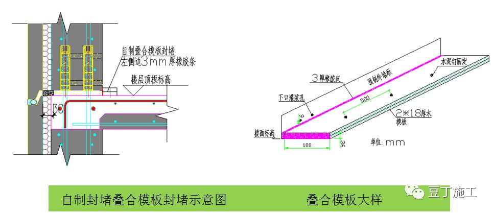

采用自制100mm宽,30mm高双层叠合模板对墙体与楼面之间的缝隙进行封堵,模板侧面靠内墙位置边缘固定一条3mm厚橡胶防水密封条,采用水泥钉将模板固定于地面,堵缝效果要确保不漏浆。

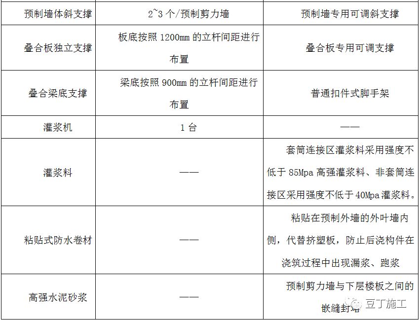

灌浆料强度按批检验,以每楼层为一检验批;每工作班应制作一组且每层不应少于3组40mm×40mm×160mm的试件,标准养护28d后进行抗压强度试验。
(2) 流动度及实际可操作时间检验
每次灌浆施工前,需对制备好的灌浆料进行流动度检验,同时须做实际可操作时间检验,保证灌浆施工时间在产品可操作时间内完成。灌浆料搅拌完成初始流动度应≥300mm,以260mm为流动度下限。浆料流动时,用灌浆机循环灌浆的形式进行检测,记录流动度降为260mm时所用时间;浆料搅拌后完全静止不动,记录流动度降为260mm时所用时间;根据时间数据确定浆料实际可操作时间,并要求在此时间内完成灌浆。

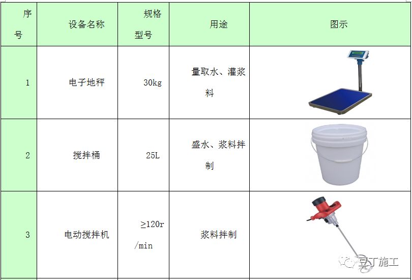

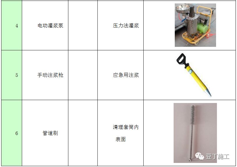

灌浆前准备
(1)人员准备
现场灌浆施工是影响套筒灌浆连接施工质量的最关键因素,直接关系到装配式建筑的结构稳定性,需由专业工人完成。灌浆施工前,所有人员(包括管理人员和施工操作人员)均需进行培训,施工时严格按照国家现行相关规范执行。管理人员配备齐全,施工人员操作熟练,未经许可不准随意更换人员。项目现拟灌浆操作班组组成:1个机械调试人员,1个浆料制备人员,一个灌浆人员,一个封堵人员,共4人。
(2)材料准备
套筒灌浆料进场时,应检查其产品合格证及出厂检验报告,并在现场做试搅拌、试灌浆,对其初始流动度、30min流动度及灌浆可操作时间进行测试。灌浆料存放在通风干燥处并避免阳光直射。
灌浆料与灌浆套筒需是同一厂家生产,且满足品牌规定。根据设计要求及套筒规格、型号选择配套的灌浆料,施工过程中严格按照厂家提供的配置方法进行灌浆料的制备,不允许随意更换。如要更换,必须重新做连接接头的型式检验,确保连接强度符合设计要求后方可投入使用。
灌浆料抗压强度按批检验,以每楼层为一检验批;每工作班应制作一组且每层不应少于3组40mm×40mm×160mm的试件,标准养护28d后进行抗压强度试验。
(3)器具设备准备
装配式PC施工工艺总结,参考学习!的图24
装配式PC施工工艺总结,参考学习!的图25

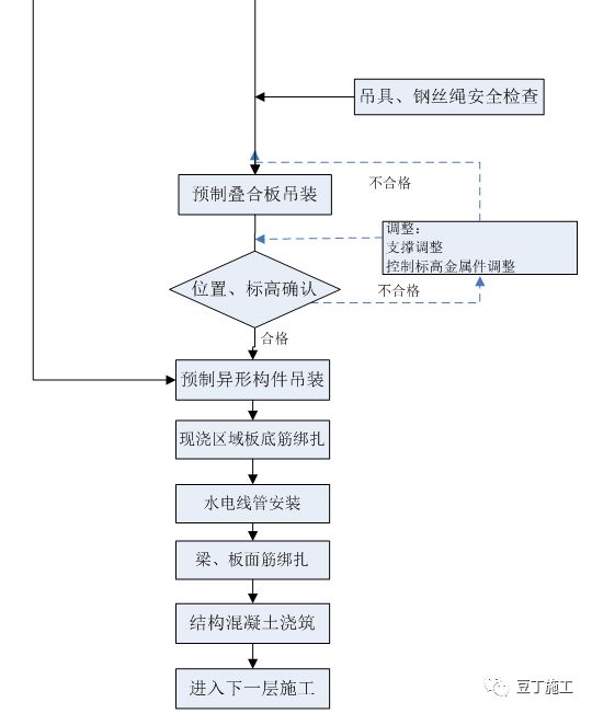

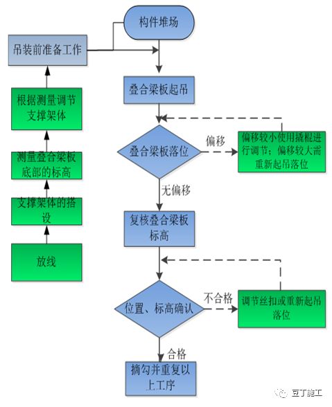

6、叠合板、叠合梁的吊装工艺
吊装工艺流程图:
装配式PC施工工艺总结,参考学习!的图26

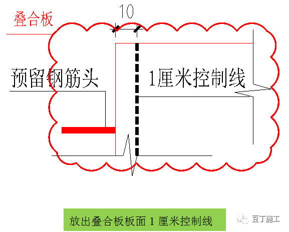

6吊装前准备工作
(1)在进行叠合梁、板吊装之前,在下层板面上进行测量放线,弹出尺寸定位线及支撑立杆定位线;
(2)叠合梁、板在与预制构件或现浇构件搭接处搭接处放出1cm控制线;
装配式PC施工工艺总结,参考学习!的图27
装配式PC施工工艺总结,参考学习!的图28
叠合梁板施工
吊装时设置两名信号工,构件起吊处一名,吊装楼层上一名。另叠合梁板吊装时配备一名挂钩人员,楼层上配备2名安放叠合梁板人员。
吊装前由质量负责人核对墙板编号、尺寸,检查质量无误后,由专人负责挂钩,待挂钩人员撤离至安全区域时,由下面信号工确认构件四周安全情况,指挥缓慢起吊,起吊到距离地面0.5m左右时,塔吊起吊装置确定安全后,继续起吊。
待叠合梁板下放至距楼面0.5m处,根据预先定位的导向架及控制线微调,微调完成后减缓下放。由两名专业操作工人手扶引导降落,降落至100mm时,一名工人通过铅垂观察叠合梁板的边线是否与水平定位线对齐。

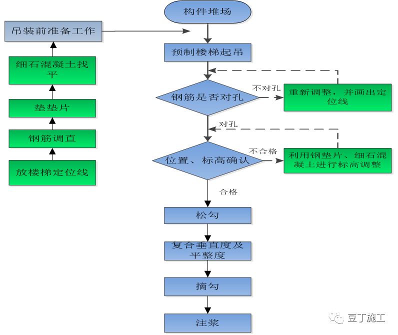

7、预制楼梯的吊装工艺
吊装工艺流程图:
装配式PC施工工艺总结,参考学习!的图30
施工前准备工作

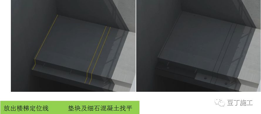

(1)根据施工图纸,在上下楼梯休息平台板上分别放出楼梯定位线;同时在梯梁面放置钢垫片,并铺设细石混凝土找平。垫片尺寸:3mm、5mm、8mm、10mm、15mm、20mm。
装配式PC施工工艺总结,参考学习!的图31
(2)检查竖向连接钢筋,针对偏位钢筋进行校正;

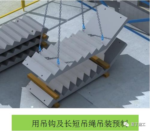

预制楼梯起吊
用吊钩及长短吊绳吊装预制楼梯,吊装时设置两名信号工,构件起吊处一名,吊装楼层上一名。另楼梯吊装时配备一名挂钩人员,楼层上配备2名安放及固定楼梯人员。
吊装前由质量负责人核对楼梯型号、尺寸,检查质量无误后,由专人负责挂钩,待挂钩人员撤离至安全区域时,由下面信号工确认构件四周安全情况,指挥缓慢起吊,起吊到距离地面0.5m左右,塔吊起吊装置确定安全后,继续起吊。
装配式PC施工工艺总结,参考学习!的图32
预制楼梯安装
待墙体下放至距楼面0.5m处,由专业操作工人稳住预制楼梯,根据水平控制线缓慢下放楼梯,对准预留钢筋,安装至设计位置。
装配式PC施工工艺总结,参考学习!的图33
安装连接件、踏步板及永久栏杆
楼梯停止降落后,由专人安装预制楼梯与墙体之间的连接件,然后安装踏步板及永久栏杆(预制墙体上需预埋螺母,以便连接件固定)。
装配式PC施工工艺总结,参考学习!的图34

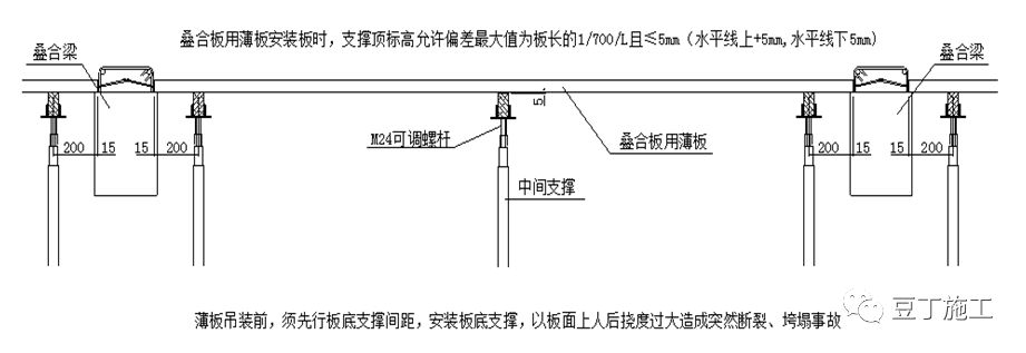

叠合梁底支撑采用普通扣件式脚手架进行支撑,叠合梁搁置在扣件式脚手架的横杆上,通过调节扣件式脚手架的横杆标高来对叠合板的标高进行控制。
墙叠合楼板的支撑为专业定制三角独立支撑,墙叠合楼板的支撑主要是为了竖向支撑叠合楼板,并对现浇部分浇筑时提供支撑。立杆的支撑体系共配备2层,每两层一周转,即在第x层施工完毕后,再进行第x+2层的施工时,将第x层的立杆支撑拆除,周转至第x+2层进行施工。

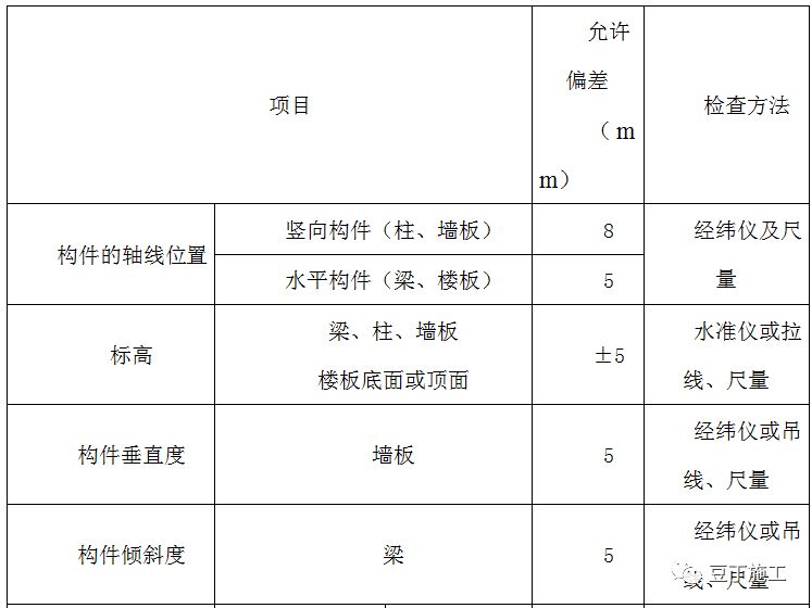

9、吊装的质量保证措施

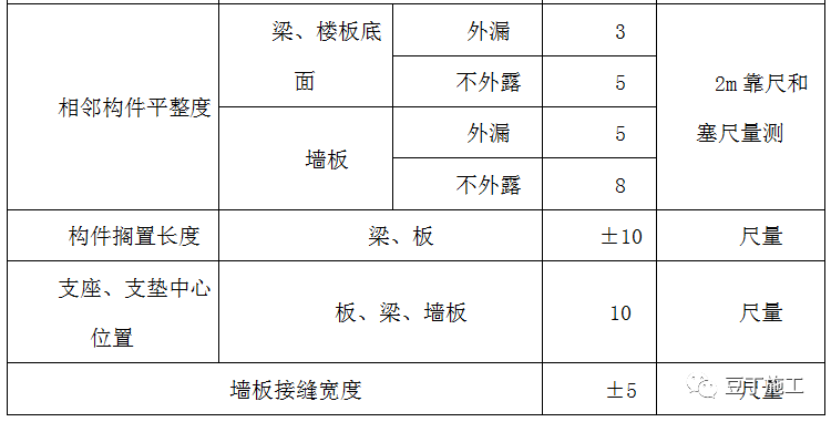

预制构件在吊装、安装就位和连接的过程中的误差表:
装配式PC施工工艺总结,参考学习!的图35
