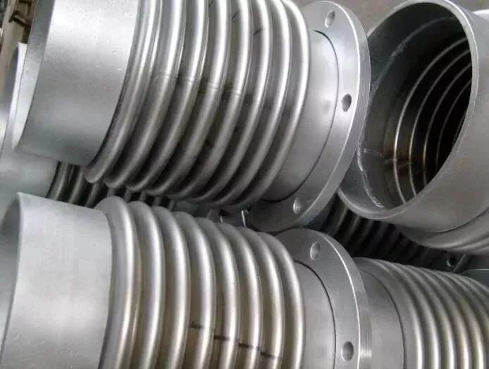

管道伸缩器(Expansion joint)
管道伸缩器(Expansion joint)的图1
伸缩器(Expansion joint)也可称为管道伸缩节、膨胀节、补偿器,伸缩接头。伸缩节是泵、阀门,管道等设备与管道连接的新产品,通过全螺栓把它们连接起来,使其成为整体,并有一定的位移量,方便安装。可承受管线的轴向压力。这样就可以在安装维修时,根据现场安装尺寸进行调整,在工作时,不仅提高工作效率,而且对泵、阀们等管道设备起到一定保护作用。
伸缩器的连接形式为法兰连接,一边法兰,一边焊接。
管道伸缩器(Expansion joint)的图2
伸缩器作用
1.补偿吸收管道轴向、横向、角向受热引起的伸缩变形。
2.吸收设备振动,减少设备振动对管道的影响。
3.吸收地震、地陷对管道的变形量。
因为管道的热胀冷缩,所以对于管道来说,就要产生管壁的应力和推拉力;管壁应力大小,影响管道的强度,推拉力增大,管道的固定支架就要做的很大,来承受管道伸缩所产生的推拉力;所以利用伸缩节补偿的变开量办法,以降低管壁应力和推力。

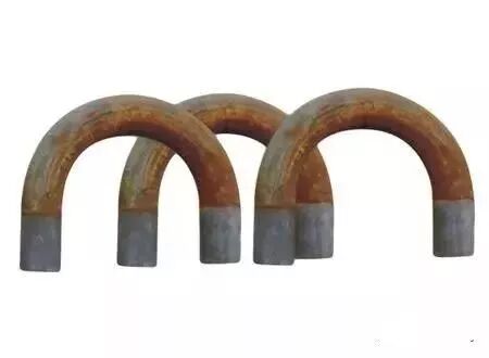

弯管式膨胀节
将管子弯成U形或其他形体(下图 [弯管式膨胀节]),并利用形体的弹性变形能力进行补偿的一种膨胀节。它的优点是强度好、寿命长、可在现场制作,缺点是占用空间大、消耗钢材多和摩擦阻力大这种膨胀节广泛用于各种蒸汽管道和长管道上。

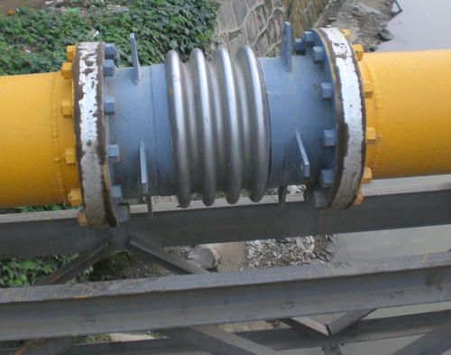

波纹管膨胀节
用金属波纹管制成的一种膨胀节。它能沿轴线方向伸缩,也允许少量弯曲。下图[波纹管膨胀节]为常见的轴向式波纹管膨胀节,用在管道上进行轴向长度补偿。为了防止超过允许的补偿量,在波纹管两端设置有保护拉杆或保护环,在与它联接的两端管道上设置导向支架。另外还有转角式和横向式膨胀节,可用来补偿管道的转角变形和横向变形。这类膨胀节的优点是节省空间,节约材料(公众号:泵管家),便于标准化和批量生产,缺点是寿命较短。波纹管膨胀节一般用于温度和压力不很高、长度较短的管道上。随着波纹管生产技术水平的提高,这类膨胀节的应用范围正在扩大。由构成其工作主体的波纹管(一种弹性元件)和端管、支架、法兰、导管等附件组成。主要用在各种管道中,它能够补偿管道的热位移,机械变形和吸收各种机械振动,起到降低管道变形应力和提高管道使用寿命的作用。波纹补偿器连接方式分为法兰连接和焊接两种。直埋管道补偿器一般采用焊接方式。

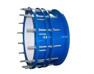

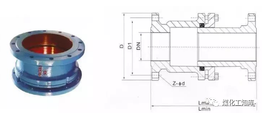

套管伸缩节
由能够作轴向相对运动的内外套管组成(下图[套管伸缩节])。内外套管之间采用填料函密封。使用时保持两端管子在一条轴线上移动。在伸缩节的两端装设导向支架。它的优点是对流体的流动摩擦阻力小,结构紧凑;缺点是密封性较差,对固定支架推力较大。套管伸缩节主要用于水管道和低压蒸汽管道。
