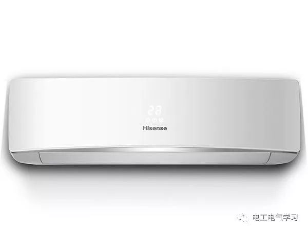

1.5匹空调功率是多少?1.5匹空调耗电量是多少的图1
根据房间面积大小选用不同匹数的空调——小马拉大车不仅让房间降温慢,还会增加电费!相同功率下,选节能标识为1级的空调——新节能标示共3级,1级最为节能。注意空调配管长度、安装高度——装/修空调时,注意看压缩机配管别过长,多的截断,尽量减少弯曲;同时室内空调最好安装在1.7米左右最合适,避免空调制速度慢、冷空气下沉也慢,增加电费。空调不是越低温度越凉快!除了省电之外,人体感受空调最合适的温度,是室内外温差5-6℃之间,比如今天外面33℃,其实室内空调开到27-28℃就足够了。懂得调风量、选择适宜出风向 出风口应该向上,冷气流容易往下走,制冷时出风口向上空气流动才更快;同时调控风量而不是调温度,风量高点人体更容易觉得凉爽哟!
