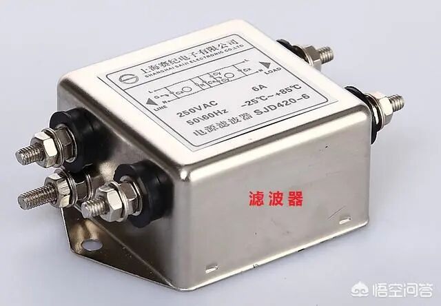

最后一个就是谐波,当线路中有大量的非线性负载时,比如:UPS、开关电源、整流器、变频器、逆变器等。他们会产生大量的谐波,谐波在零线上互相叠加,会造成零线电流大增。所以,当三相线路上有大量非线性负载时,零线截面积最好一样大,否则也容易烧毁。
如果谐波造成零线电流比火线还大,那么可以考虑增加一个滤波器,用来抑制零线谐波大小。
