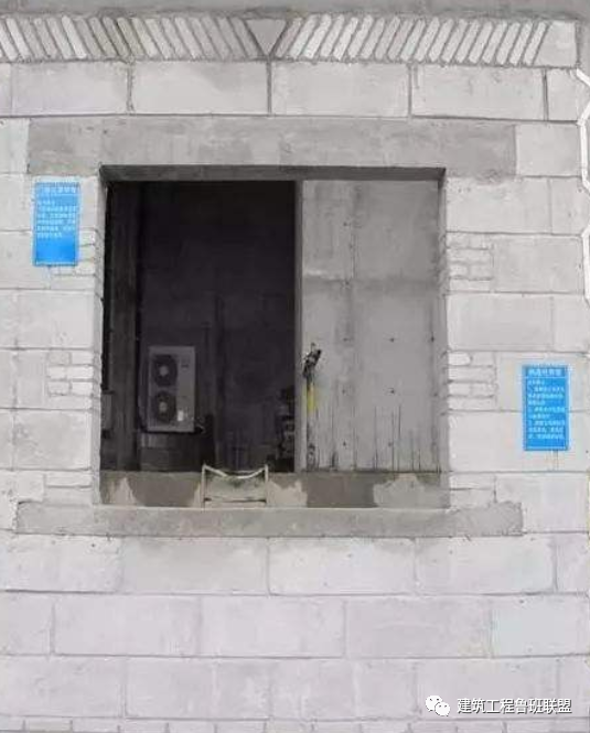

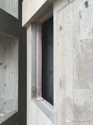

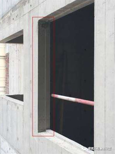

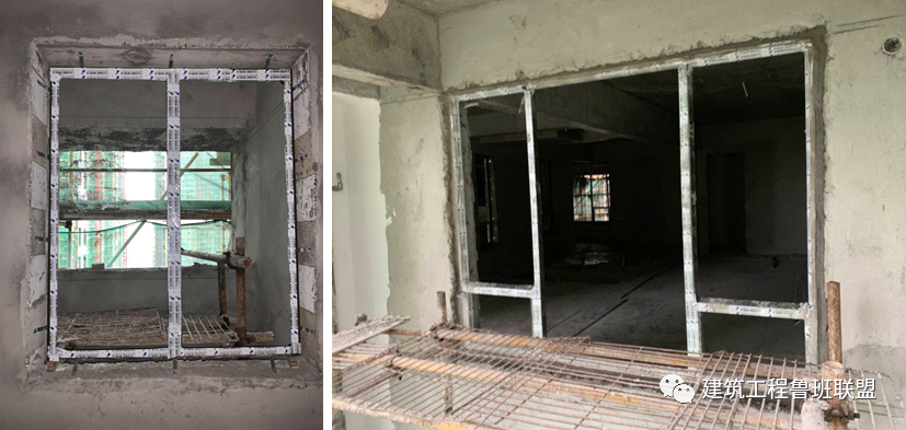

窗洞构造
窗洞企口应外大内小,使窗洞下部内侧高于外侧,防止雨水倒灌。土建应与门窗图纸对照后确定窗洞尺寸,洞口一般比窗框大2-3cm左右为宜,使用木模板时,可在窗台部位的模板下压入1-2cm厚木条。
为减少模板弹性变形影响,窗洞在深化时可增大4-10mm。

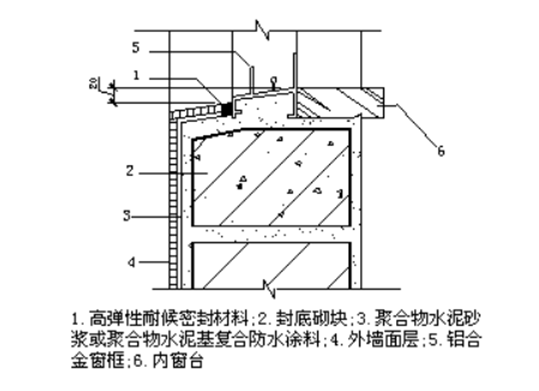

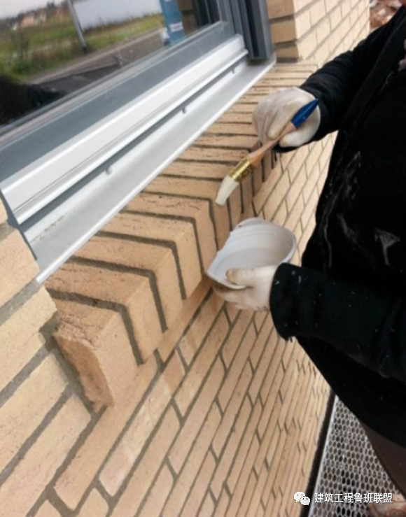

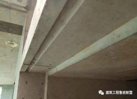

外窗台向外放坡可使雨水排出,防止积水,坡度不小于5%。
压顶可以在制作时做出坡度,也可以通过后期抹灰找坡,抹灰找坡应考虑经过放坡后抹灰面与窗框交界面是否低于室内窗台,是否高于排水孔。
压顶与过梁尺寸需根据洞口大小、墙体厚度、抗震烈度等因素确定。

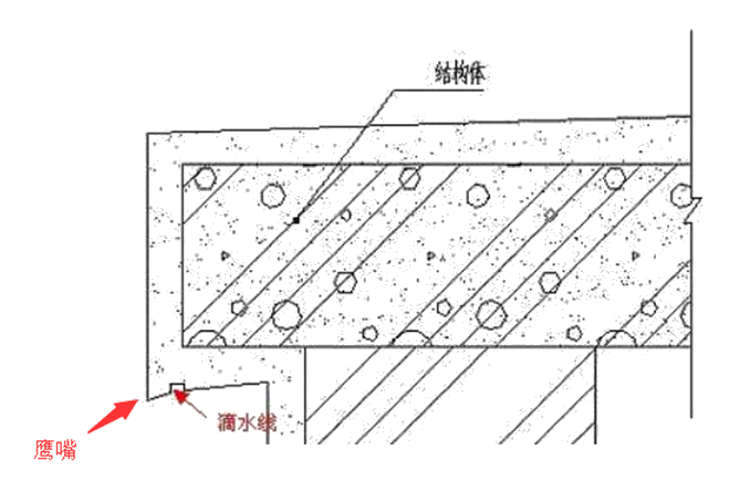

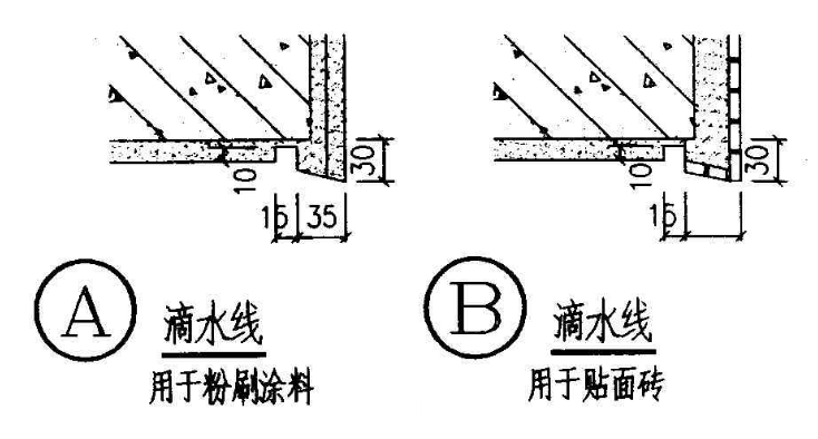

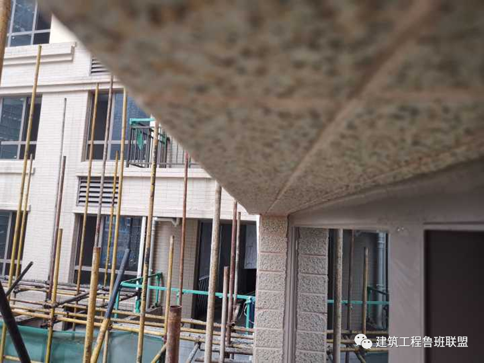

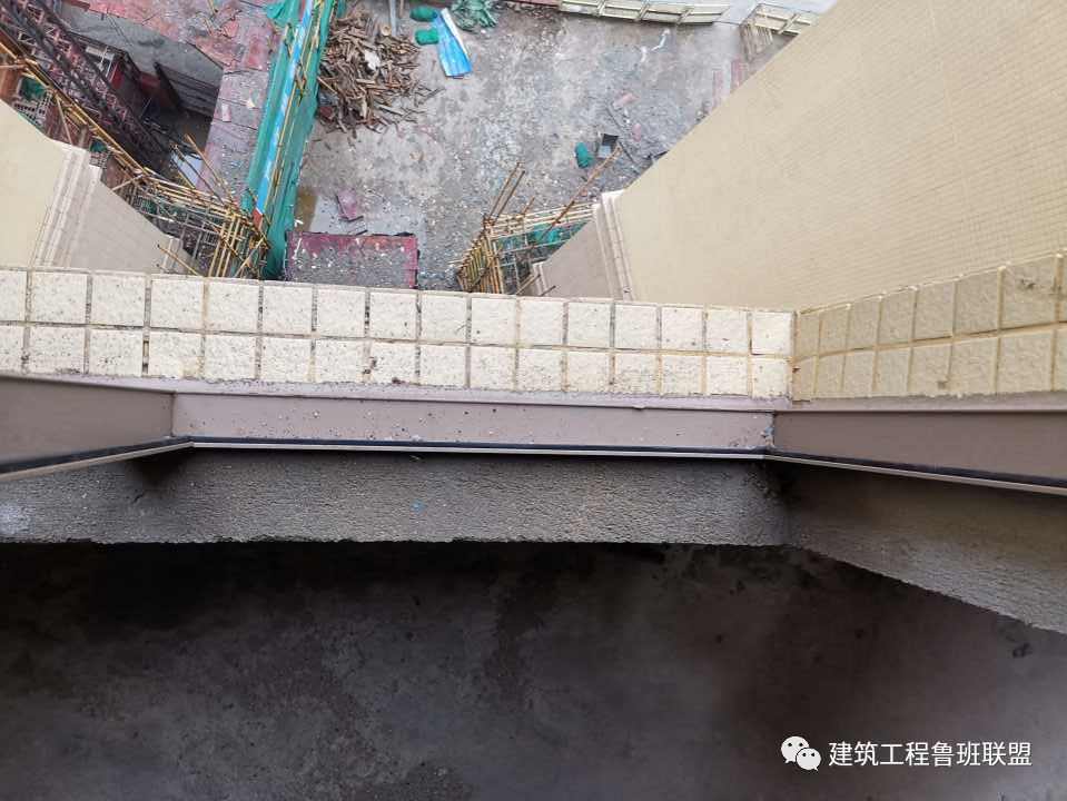

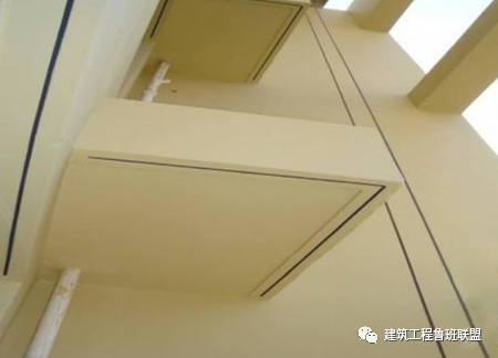

滴水线和鹰嘴
鹰嘴和滴水线能有效防止雨水倒流,减少窗户渗水风险,飘板、窗楣、防雨棚均需设置。
滴水线宽度不小于15mm,深度不小于10mm,应在距墙2-3cm处断开。
贴面砖滴水线施工时需注意,立面砖要压在底面砖的外侧,立面砖底部可稍低于底面砖。
防雨棚、飘板、空调机板上部需做结构放坡,坡度不小于5%;滴水线应沿外边缘三面布置,滴水线应贯通连续,中间不可断开。

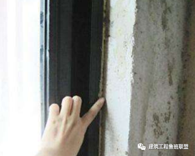

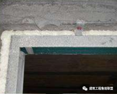

外窗填缝
外窗填缝应连续饱满,一次成型,不得中断或不均;缝隙大于5cm时应用细石混凝土填充。
溢出的应在发泡剂固化前塞入缝内,凹入缝隙5-8mm,严禁固化后用刀切割。

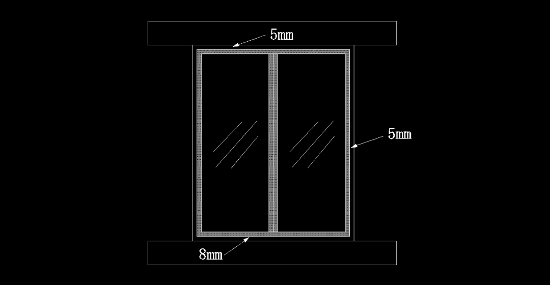

打胶时,上口左右留置5mm,下口外边5mm,里面8mm。

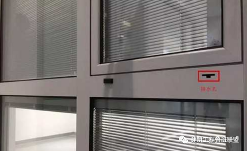

排水孔
外窗未设置排水孔或排水孔位置过高,会导致下雨窗内侧溢水或凹槽内积水,因此外窗排水孔高度应与窗套凹槽底面一致,以确保雨水顺利排出。
