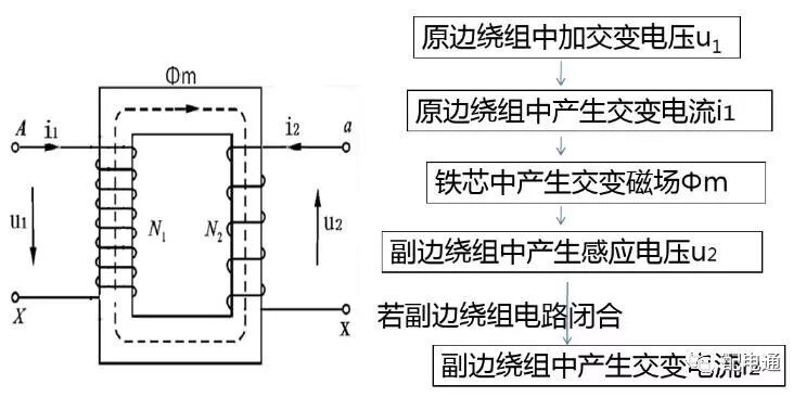

一张简图了解变压器的工作原理

变压器空载运行
空载运行是指变压器的原边绕组接到额定电压、额定频率的电源上,副边绕组开路时的运行状态。

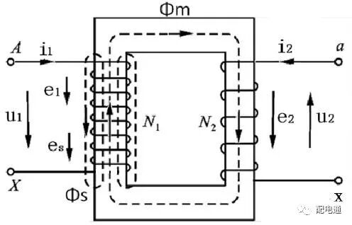

电路分析
1. 主磁通:ɸm 漏磁通 ɸs
2. 自感电动势 e1、es
3. 互感电动势 e2
4. I1=i0 i2=0 u1=-e1 u2=u20=e2
空载运行时 ,主磁场由原边电流产生。当原边绕组加额定电压时,副边绕组空载电压即为副边额定电压。
空载电流
主要用来产生主磁场,因此也称为励磁电流;同时也为变压器产生损耗,称为空载损耗。
空载损耗
变压器空载时,原边侧从电源吸收少量的有功功率,用来供给铁损和原边绕组铜损。由于空载电流和原边绕组铜损均很小,所以空载损耗近似等于铁损。

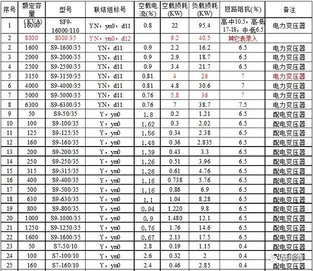

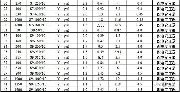

常用变压器损耗参照表1

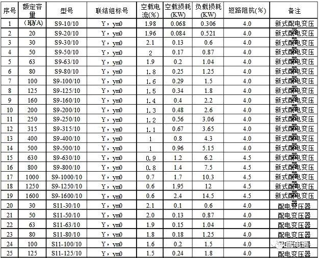

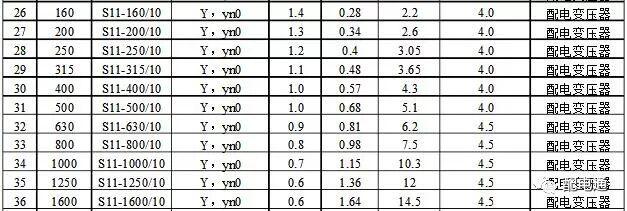

常用变压器损耗参照表2
